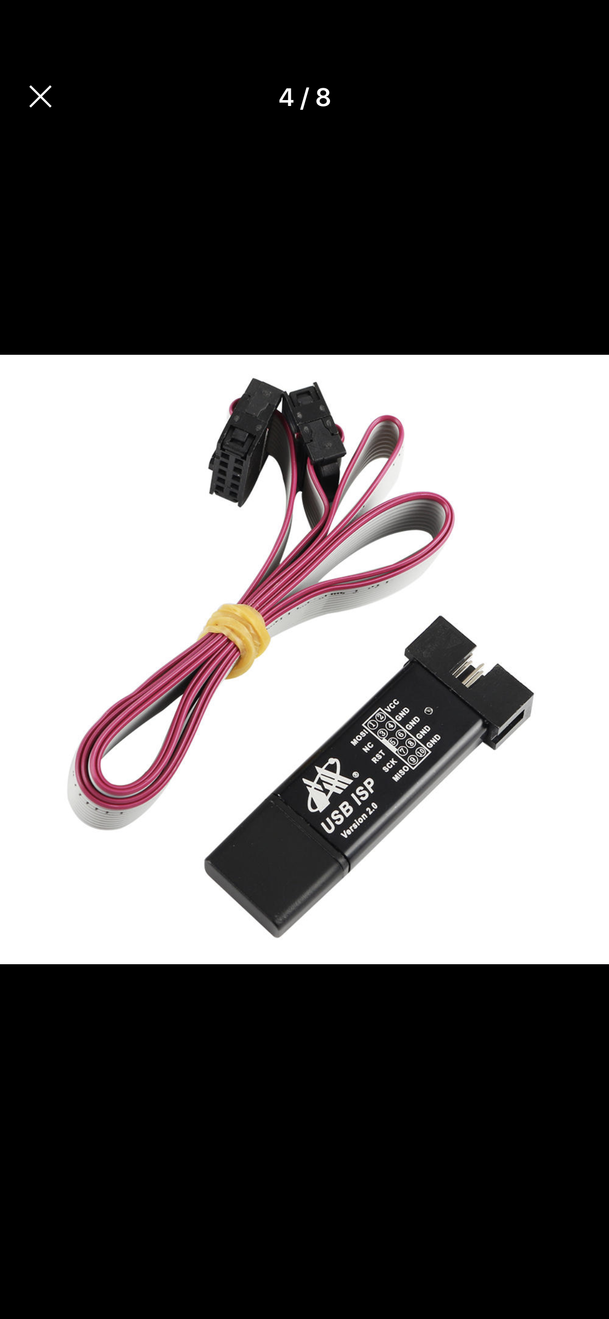

Ciao a tutti,
ho acquistato un kit per installare il bltouch è tra i vari cavi e adattatori c’è l’ ISP 2.0 che dovrebbe sostituire l’arduino UNO da usare come tramite sia per il bltouch che per un eventuale aggiornamento firmware
(es. Marlin 1.1.9 o successivi) ho capito bene oppure ho preso un abbaglio ??
Inviato dal mio iPhone utilizzando Tapatalk
  • Risposte 2
35 minuti fa, gixxer.g dice:
non serve isp per far funzionare il bltouch in se ma serve per caricare il firmware predisposto per il bltouch....
se vuoi usare un sensore come end stop devi necessariamente "dire" al firmware che non stai piu' usando l'interruttore a levetta ma appunto un bltouc e per caricare il firmware nella gt2560 visto che non ha il bootloader devi usare l'uno o l'isp
Si infatti mi sarò spiegato male, questo mi è chiaro la mia domanda riguardava proprio il mezzo per comunicare con la scheda madre ender pensavo che avendo questo supporto non dovrebbe più servirmi l’arduino per altri eventuali aggiornamenti tipo firmware.
Quindi credo di avere capito bene, grazie mille per la risposta [emoji106]
