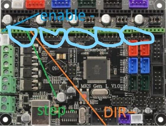

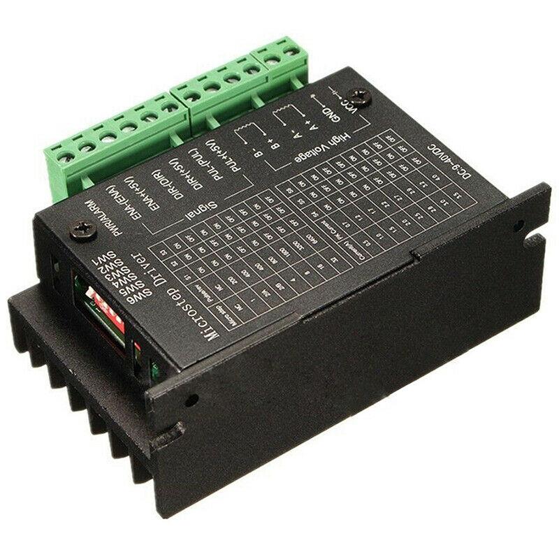

Buonasera, qualcuno di voi ha lo schema di collegamento della scheda mks gem L 1.0 con i drive esterni  TB6600
GRAZIE

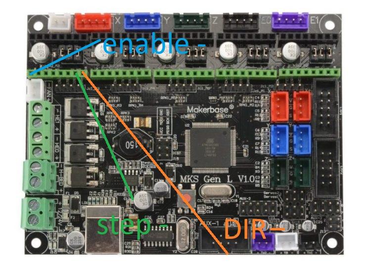

per prima cosa devi provvedere all'alimentazione dei driver.
devi alimentare i pin dir+\step+\enable+ a 5 volt usando una delle uscite della scheda
i pin dir-\enable-\step- devi collegarli in questo modo:
Sai niente, mi dicono anche che questi connettori servono per i driver esterni , se fosse cosi mi puoi indicare i collegamenti con il driver tb6600 magari se non chiedo troppo fai uno schema voglio costruire una stampante che realizzi pezzi lunghi 140 cm  Grazie

3 ore fa, Gia dice:
possono essere usati per i driver esterni ma vanno configurati da firmware.
devi editare il firmware prima di caricarlo in modo da cambiare i pin che comanderanno i driver....
quindi se con il firmware standard i pin sono quelli che ti ho indicato dovrai cambiare i pin manualmente affinche' coincidano con quelli dei connettori per driver esterni, il numero del pin per i driver esterni lo trovi qui: https://reprap.org/wiki/File:MKS_GEN-PIN.PNG
