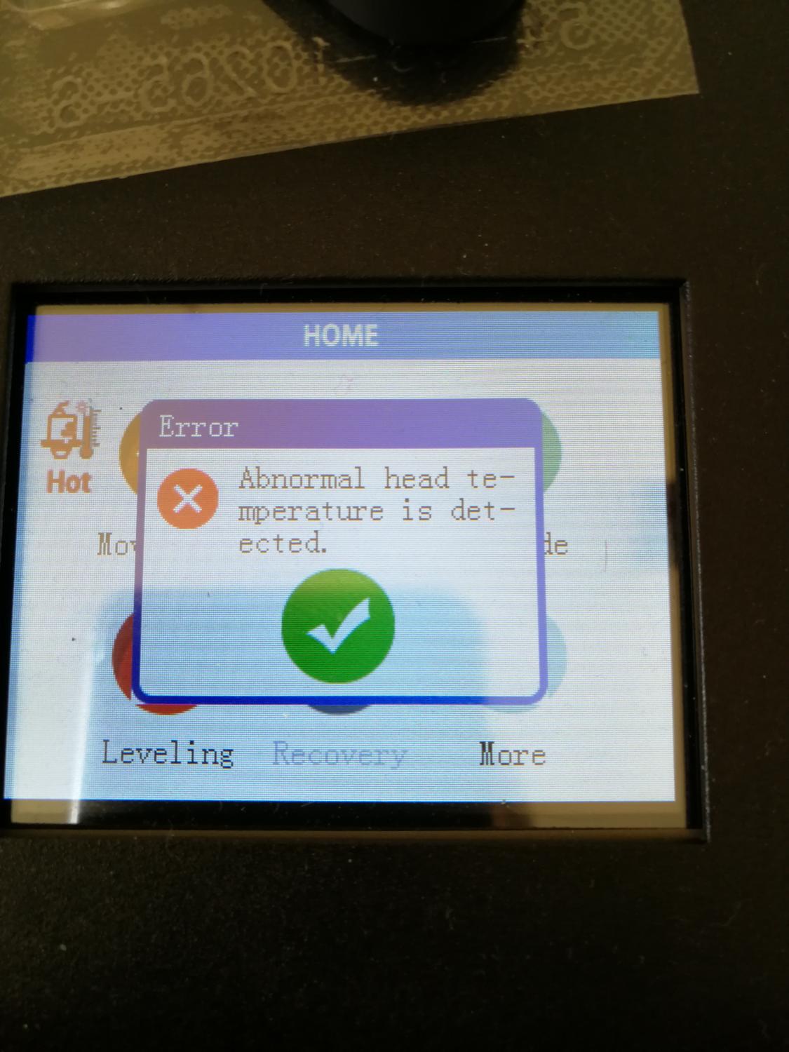

Buonasera,
volevo chiedere se vi è mai successo che all' accensione della stampante sul display comparise la scritta come nella foto allegata....
Potrebbe essersi rovinata la termoresistenza di controllo???? e nel caso qualcuno sà come è possibile sostituirla??
Vedo che il cavo va a termnare nella spina a 8 pin, e quindi non sò se possibile by passare questa per motivi di collegamento ed entrare direttamente nel boxer e andare alla scheda madre::
Grazie per info..
è sicuramene rovinato il sensore, non so come è fatta la alfawise ma di quelli 8 pin solo 2 sono del sensore....vediamo se qualcuno ha esperienza diretta su questa macchina.....
24 minuti fa, Isma23 dice:
Grazie per info... certo sui pin.. solo che non ho ancora aperto il connettore e quindi non sò come sono collegati..
con un voltimetro in test di continuita' puoi battere i cavi e trovare chi appartiene a chi...poi un sensore costa pochi euro e lo saldi direttamente ai cavi originali ma magari c'è un modo piu' facile che non conosco....
