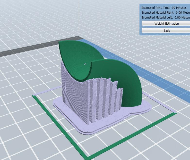

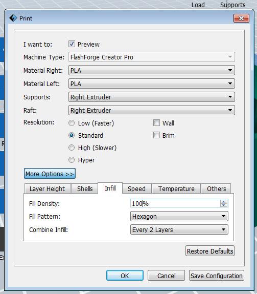

Ho acquistato la stampante 3D "flashforge creator pro" con le bobine già installate ( blu e bianco in PLA diametro 1,75 ) e con la funzione supporti di sostegno sembra che non funzionano bene: a volte non vengono ( arrivando a metà ) e altre tutto maciullato, sempre con le impostazioni standard. Quindi vi chiedo un consiglio se il problema è la stampante o settare la giusta velocità e temperatura o MATERIALE ADATTO per questo scopo? E quale?

mi sembra di aver capito che non riesci a stampare i supporti, e che tu stia usando il PLA fornito con la stamapnte.
i supporti possono essere stampati con qualsiasi materiale e se non vengono la colpa è nella maggior parte dei casi delle impostazioni usate.tuttavia usare il PLA originale è sempre sconsigliato perche' i PLA forniti insieme alle macchine spesso (sempre) sono di pessima qualita', quindi prima di smanettare con i settaggi prova ad usare un altro PLA (uno qualsiasi dal costo di almeno 15-18 euro)
