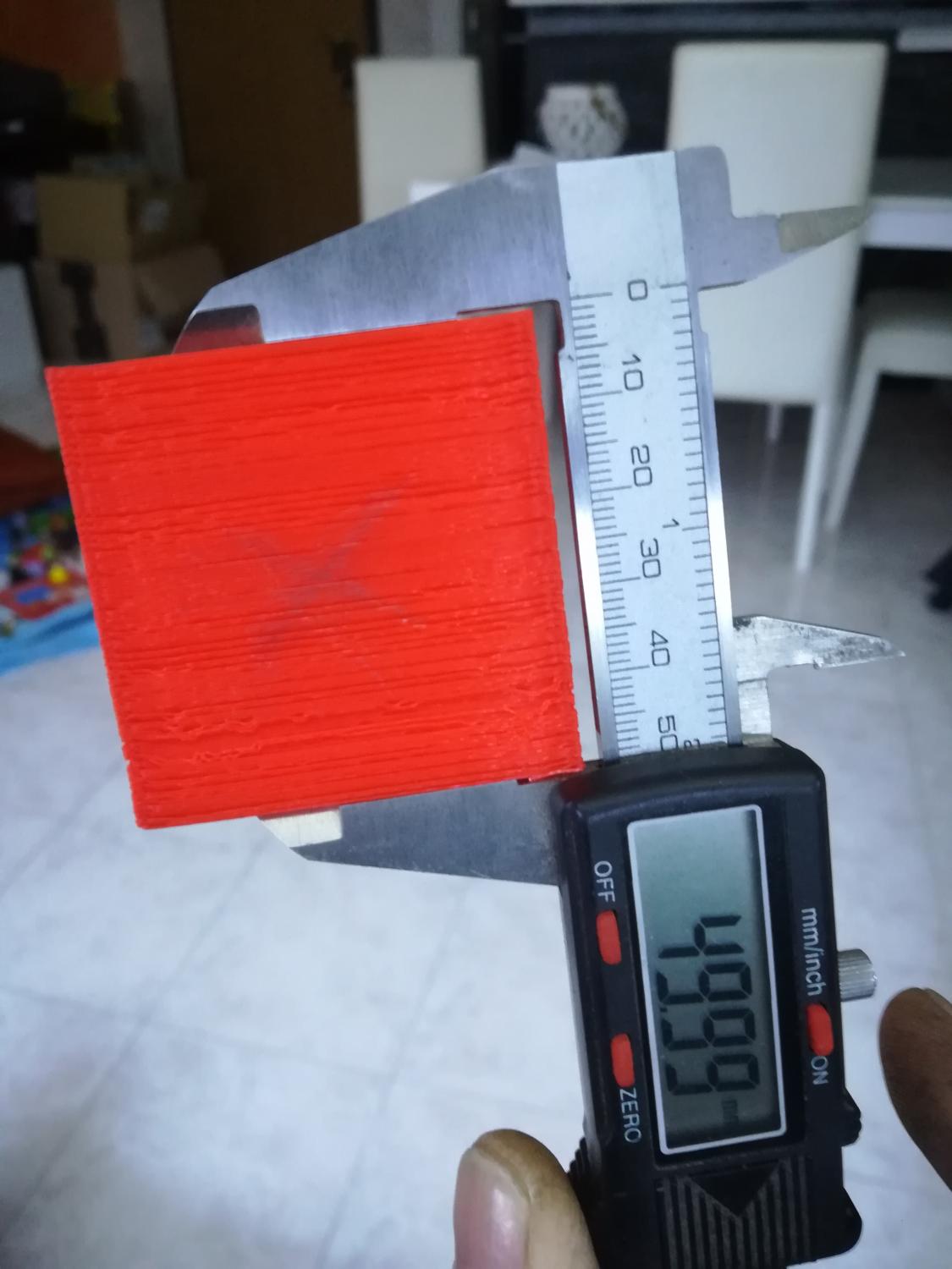

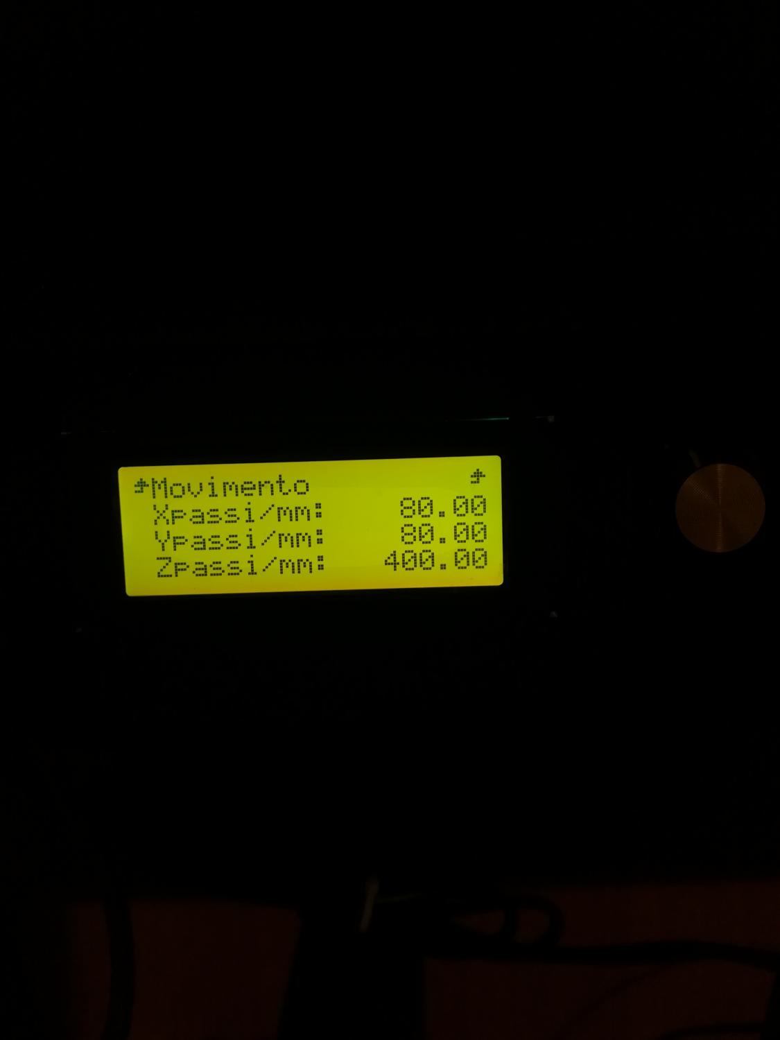

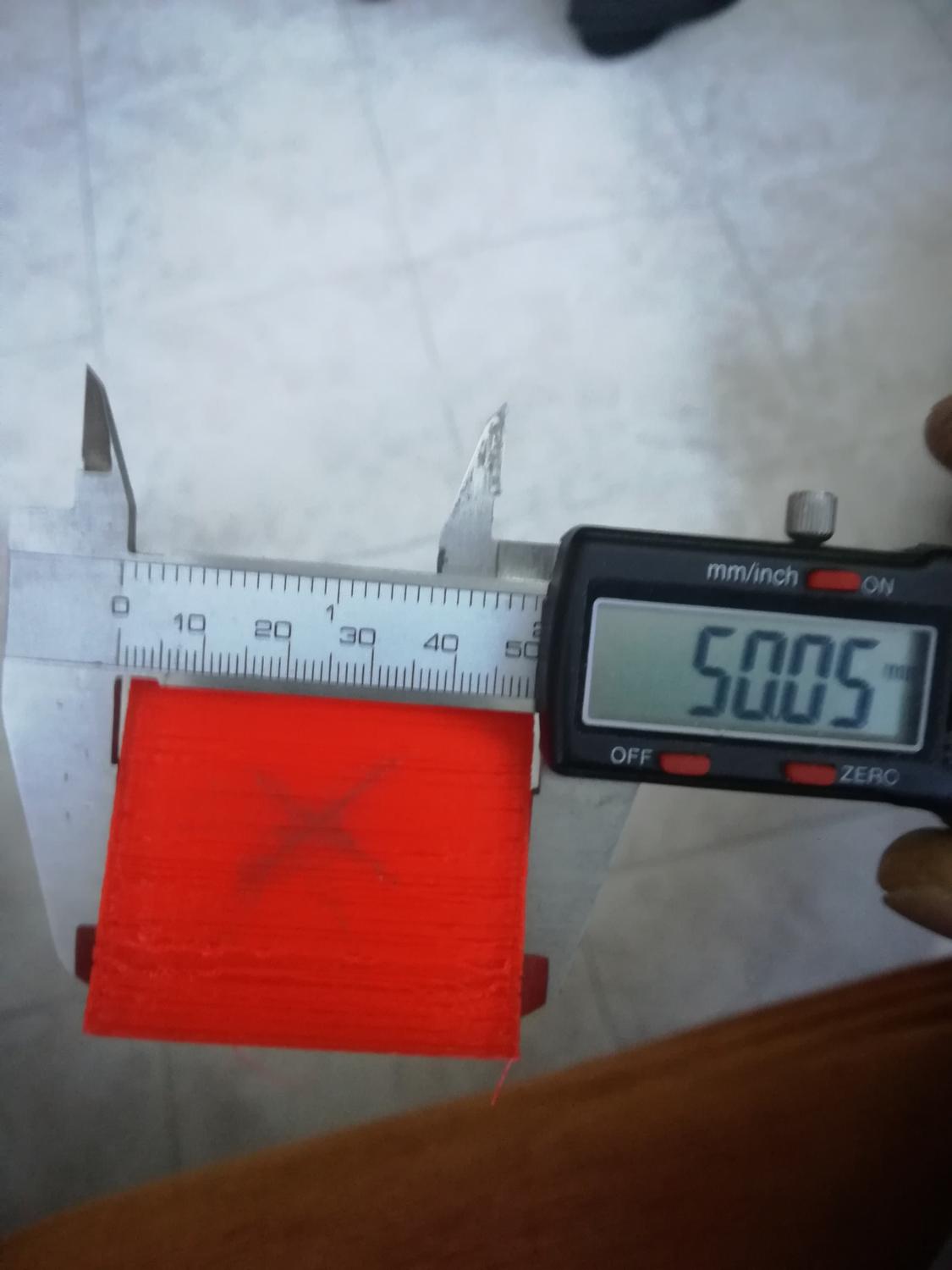

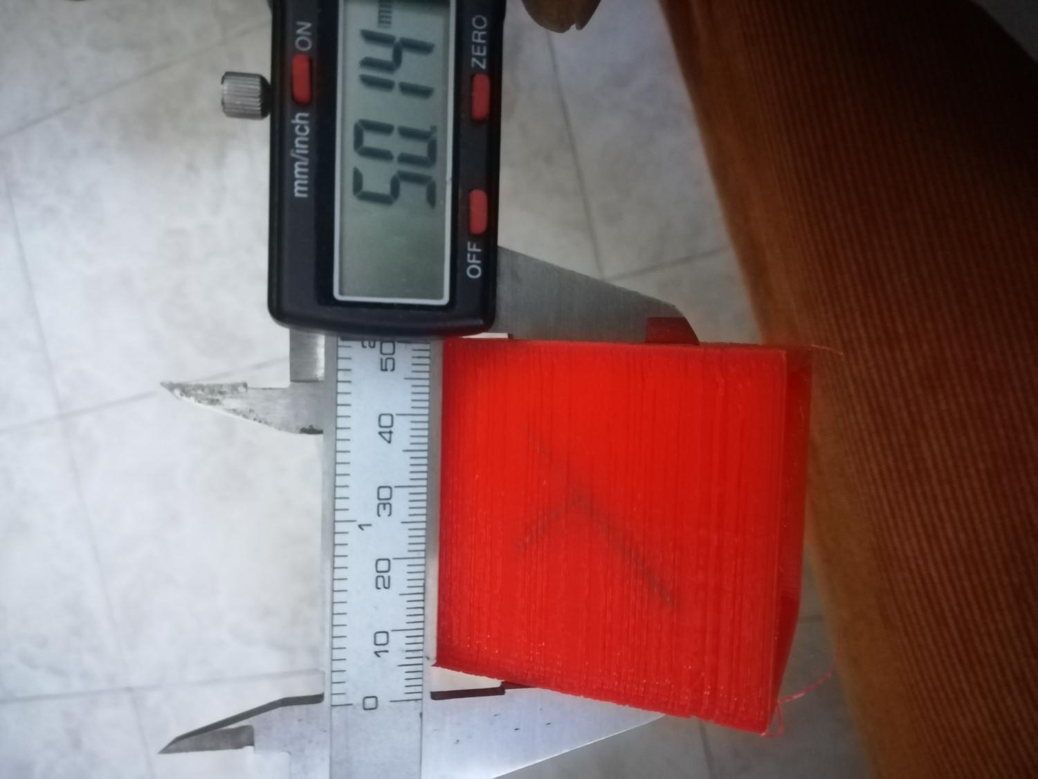

poiche non venivo a capo del problema appunto dei passi sull asse x e del fuoricentro dell offset ho deciso di fermarmi e reiniziare da capo allora ho impostato parametri base soliti per poi stampare un cubo 50mmx50mm vuoto logicamente per poi fare una calibrazione piu accurata col calcolo dei passo allora ho impostato questi
ho stampato il cubo ed indovinate un po le misure?
asse z
asse y
penso vadano bene no?io non ho spiegazione allora davvero da stampante a stampante cambia qualcosa anche se uguali?
questo per quanto riguarda gli step mm degli assi

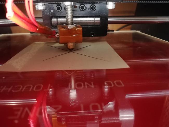

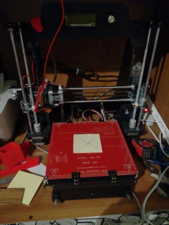

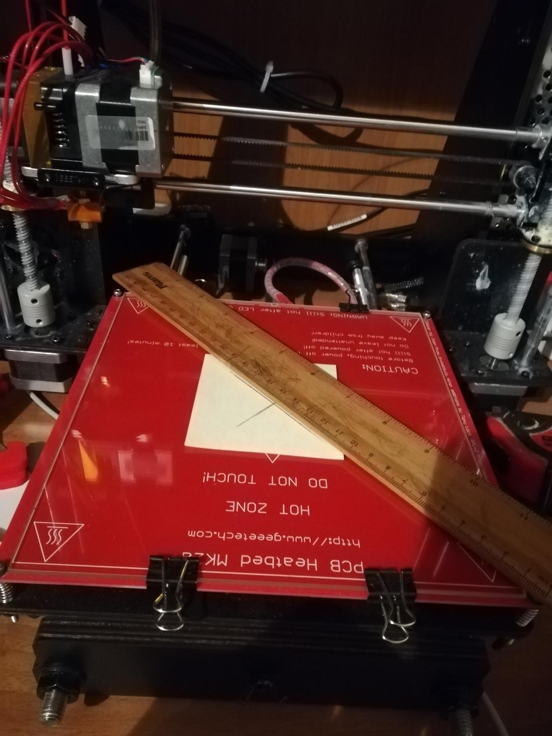

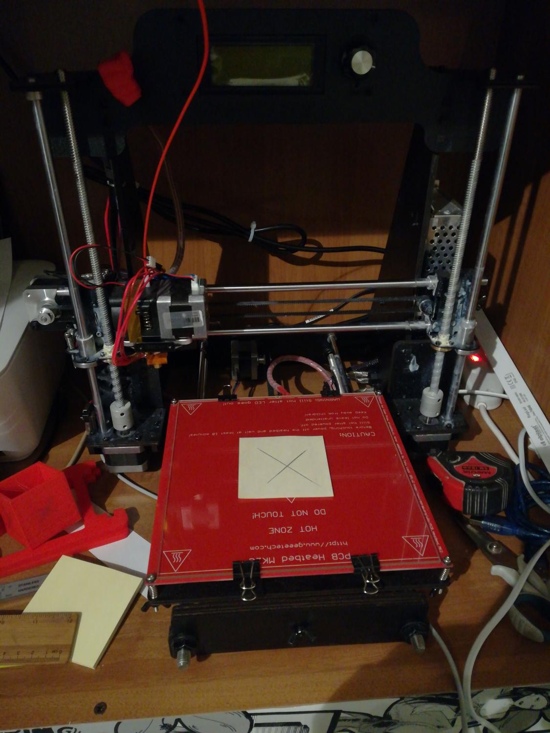

e immettendo quei valori mi è cambiata anche un altra cosa la corsa asse x adesso è precisa cioè non ho piu quell aggiunta di 3mm a fine corsa x e in piu adesso l estrusore sta perfettamente al centro del piatto di vetro invece per l asse y macherebbero ancora 3 mm per stare al centro preciso
IMG_20190125_203644.thumb.jpg.4c770b5c0a4bc5813bd3e73d15ba345e.jpgIMG_20190125_203855.thumb.jpg.df73d0ba912a85e06b81d7dbbdb97099.jpg

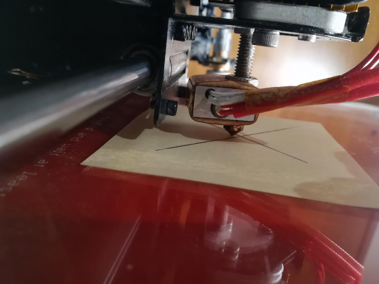

ma nel caso dell asse y credo sia problema si offset non di step mm perche anche in y si sposta con misure precise.

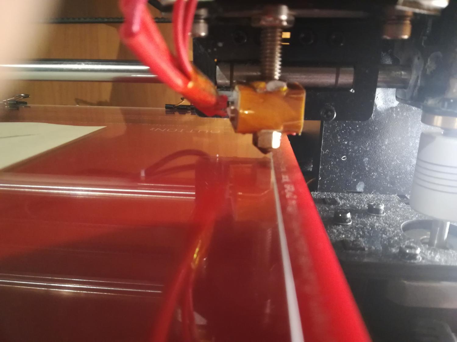

però ho un altro problemino che credo sia meccanico a sto punto che vi spiego dopo che avete letto sto papiro sempre riguardo l asse x
cioè partendo da centro reale fisico scritto a penna del piatto e spostandomi verso sinistra di 10cm la punta dell ugello sta perfettamente sulla fine del vetro facendo lo stesso verso destra praticamente si ferma a 9,7cm poiche fa prima a toccare il motore o meglio la staffa del motore sull tendicinghia?possibile?problema meccanico?

Il motore X è più spostato verso destra. Quindi è normale che se non metti le misure del piatto precise rischi di farlo sbattere.

infatti lo so che me lo avevi detto e lo stavo facendo da capo infatti 🙂 pero non mi aspettavo che immettendo 80 80 400 per poi calcolare i mie step mi andasse bene alla prima botta cioè a parte che faccio altre po di stampate per vedere se effettivamente vada bene cosi pero non mi spiego il fatto del carrello x che sbatte prima sul tendicinghia ancora prima di finire il vetro avrò montato male qualcosa?
Io ti consiglio di farlo da firmware.
Quando ho provato da slicer per la X non lo prendeva.
Sotto al -13 trovi anche Y
Inviato dal mio iPhone utilizzando Tapatalk
Aspetta.
L’endstop Y si può spostare di poco sia avanti che indietro. Potrebbe bastare.

scusa ma le misure da mettere nello slicer non sono x200 y190 e z 180 o mesa che ho scritto male?🙄
percio anche se l ho scritto che il lato x è 200mm non potro mai disegnare una figura larga 200mm
Si giusto. Almeno per me. Di più sbatti o con l’estrusore o con il piatto.
Controlla endstop Y
Riesci su Y se il pezzo non sbatte sulle mollette. Su X forse arrivi a 195

ok tutto chiaro adesso quindi do una sistemata all endstop di y ed tutto ok e perfetta 🙂
