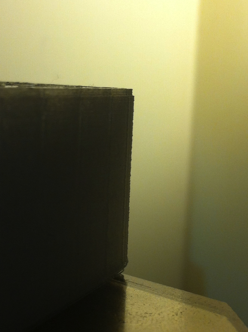

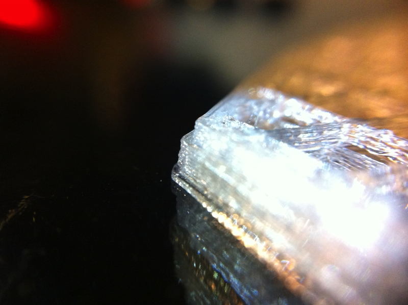

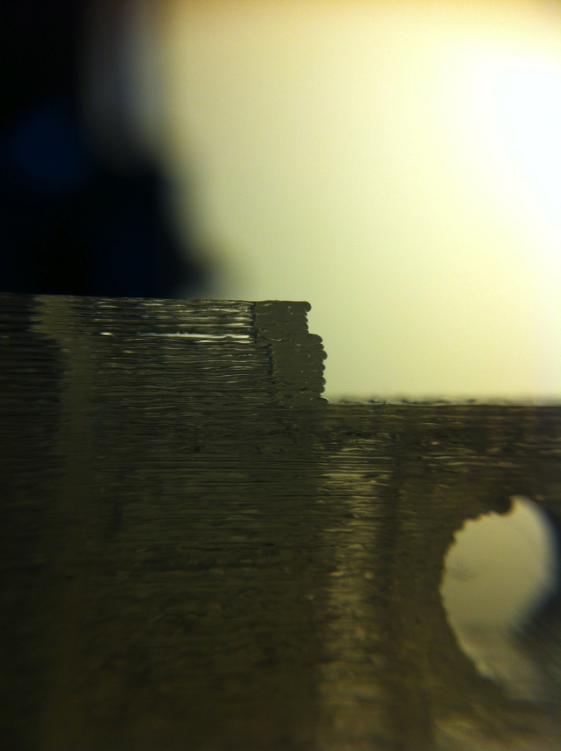

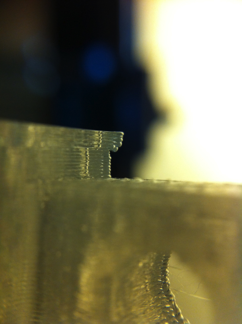

Dopo un utilizzo di circa due mesi senza problemi, la mia Prusa Hephestos ha iniziato a darmi problemi di stampa. (allego foto).
Ho abbassato la velocità di stampa e controllato che i grani presenti nei giunti elastici siano serrati, ho controllato la tensione delle cinghie e i grani delle puleggie che muovono l'estrusore, ma nulla...
Qualcuno è in grado di aiutarmi?
  • Risposte 5
Ho risolto!!!
Ho scoperto che il responsabile di tutto era un cuscinetto a sfera rotto.
E' bastato cambiarlo e ora tutto funziona perfettamente!!!
