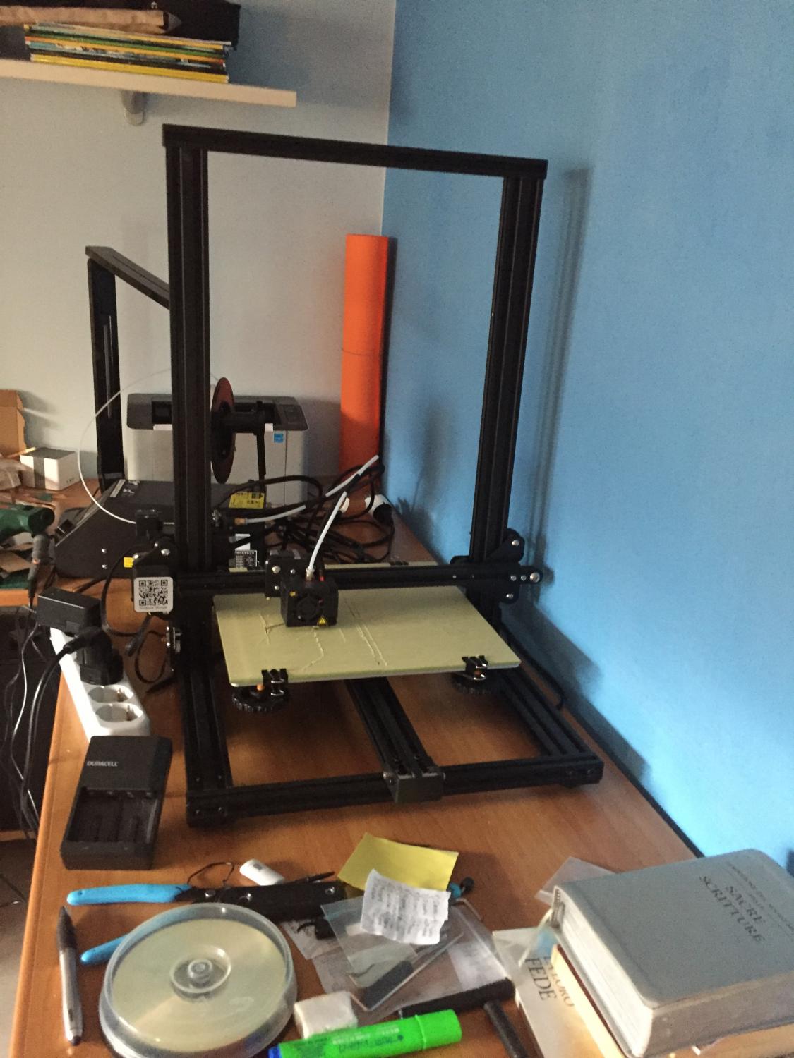

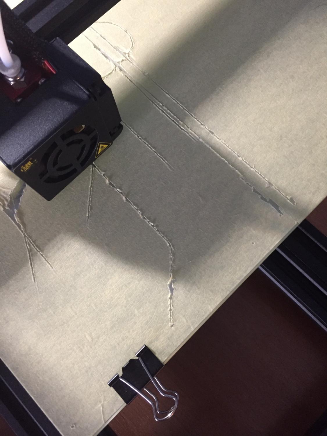

image.thumb.jpg.68b8406b0ef6b458488ecf485832752c.jpgimage.thumb.jpg.21ae575a6be0afcb1b3653f7e696e226.jpg Salve a tutti, da poco ho comprato una Creality CR-10s (la mia prima stampante). Dopo un montaggio apparentemente semplice l’ho posizionata sulla mia scrivania, i due piedini anteriori non toccavano la scrivania per via della lunghezza. Dopo aver completato il montaggio ho finalmente provano una prima stampa: a quel punto l’ugello dell’estrusore ha cominciato a graffiare tutto il piano centrale, e ho dovuto stoppare. Ho riprovato altre 5-6 volte, stesso problema. Questo è successo nonostante avessi calibrato il piatto e questo sembrasse perfettamente dritto. Successivamente ho anche provato a spostare la stampate in modo da poggiare perfettamente sulla scrivania, ma non è servito a niente. Quando comincia una stampa è come se andasse per fatti suoi... 🤣

il problema è che il piano è troppo alto rispetto alla posizione dell'end stop.
quando hai regolato il piano probabilmente lo hai alzato in Z e quindi adesso l'end stop invece di essere a 0 è in posizione -0.5mm.
c'è una vite di regolazione sull'end stop di Z devi regolarla in modo da alzare di poco il punto 0
