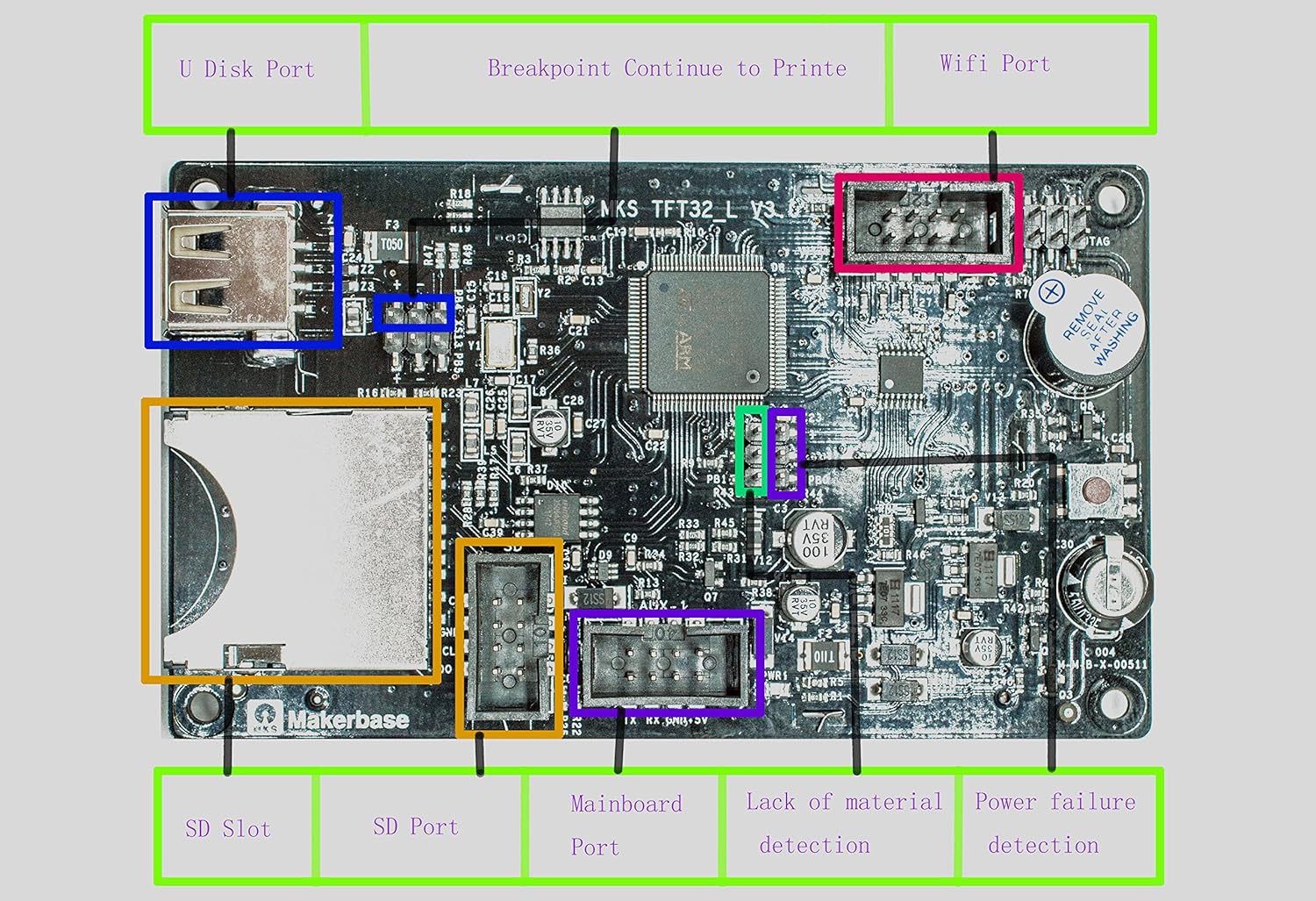

Ciao, come ultimo add-on per la mia nuova MKS GEN 1.4 ho preso il display in questione (come sempre non so se posso mettere il link, comunque l'ho preso dalla baia). Ora però (e come sempre forse troppo tardi) ho letto che se si usano questi display e si utilizza Marlin la porta USB della piastra madre non si può più utilizzare in quanto marlin gestisce UNA SOLA connessione USB. E' vero? Per me sarebbe una grossa fregatura perchè io uso Octoprint su Rasbperry che è connesso alla stampante via USB...come vedete dall'immagine allegata il display ha una porta USB che però credo possa funzionare solo per una "penna" USB...c'è modo di far funzionare display e Octoprint?

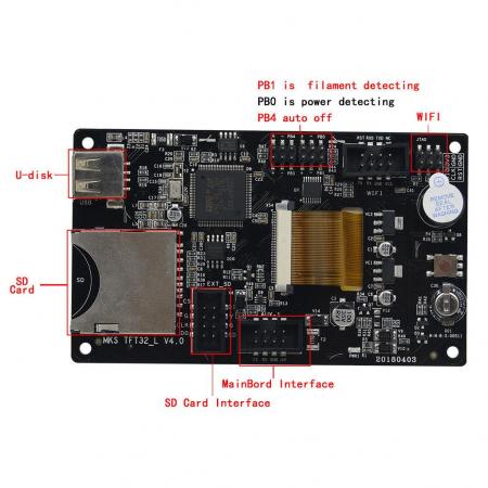

Allora mi sa che non avevi compreso molto, in questa foto dell'elettronica del tuo display vedi spiegate le connessioni.
la porta usb serve solo per collegare una chiavetta di memoria usb in alternativa o in aggiunta alla sd) e non per collegarsi al computer della stampante al quale arrivi tramite i connettori Sd port e mainboard port.
Questi connettori sono a 8 pin mentre la tua scheda ha gli omologhi connettori ma a 10 pin, il che dovrebbe renderla incompatibile. In teoria costruendo dei cavetti di collegamento apposta si dovrebbe poter risolvere perchè banalmente 16 pin sono meno di 20 e quindi i segnali necessari che occorrono per il funzionamento del display dovrebbero essere presenti ma anche in questo caso bisognerebbe fare un analisi approfondita del problema.
