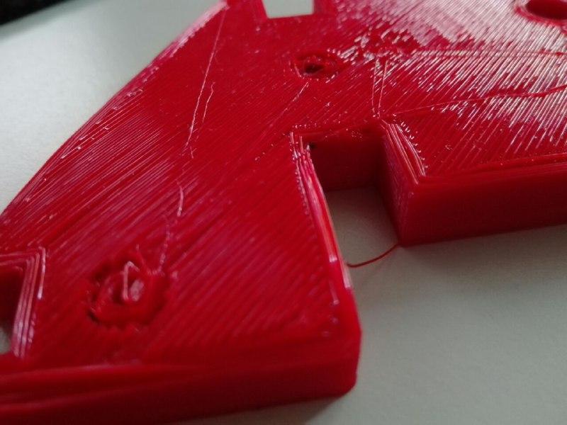

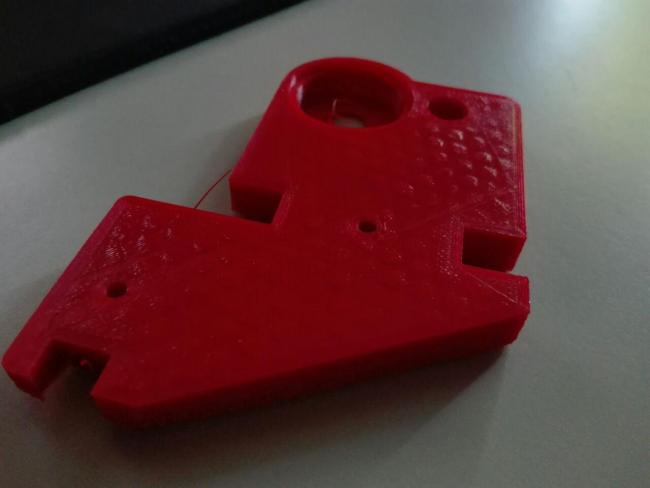

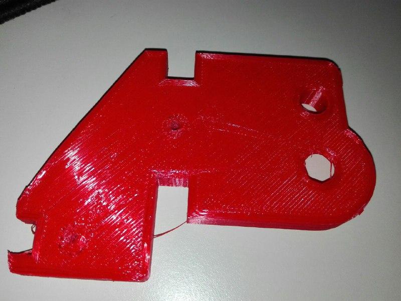

Ciao a tutti,
Oggi ho stampato il pezzo in foto ( un supporto per il cuscinetto delle barre asse Z), la parte  superiore è stampata in modo "decente" a parer mio (ditemi se sbaglio) mentre la parte inferiore, quella aderente al piatto, è stampata molto male, ci sono infatti degli spazi tra i layer che non capisco a cosa siano dovuti. E' la mia prima stampante quindi volevo chiedere a voi se è un problema di parametri o di adesione al piatto stesso/ calibratura errata.
Grazie in anticipo
  • Risposte 4
A vederlo mi sembra che nel primo layer sei troppo alto. Il layer basso deve venire col filamento piatto perchè deve essere un pò schiacciato sul piatto. In genere prende un aspetto quasi vetroso almeno usando vetro sul piatto e lacca probabilmente per merito della lacca.
