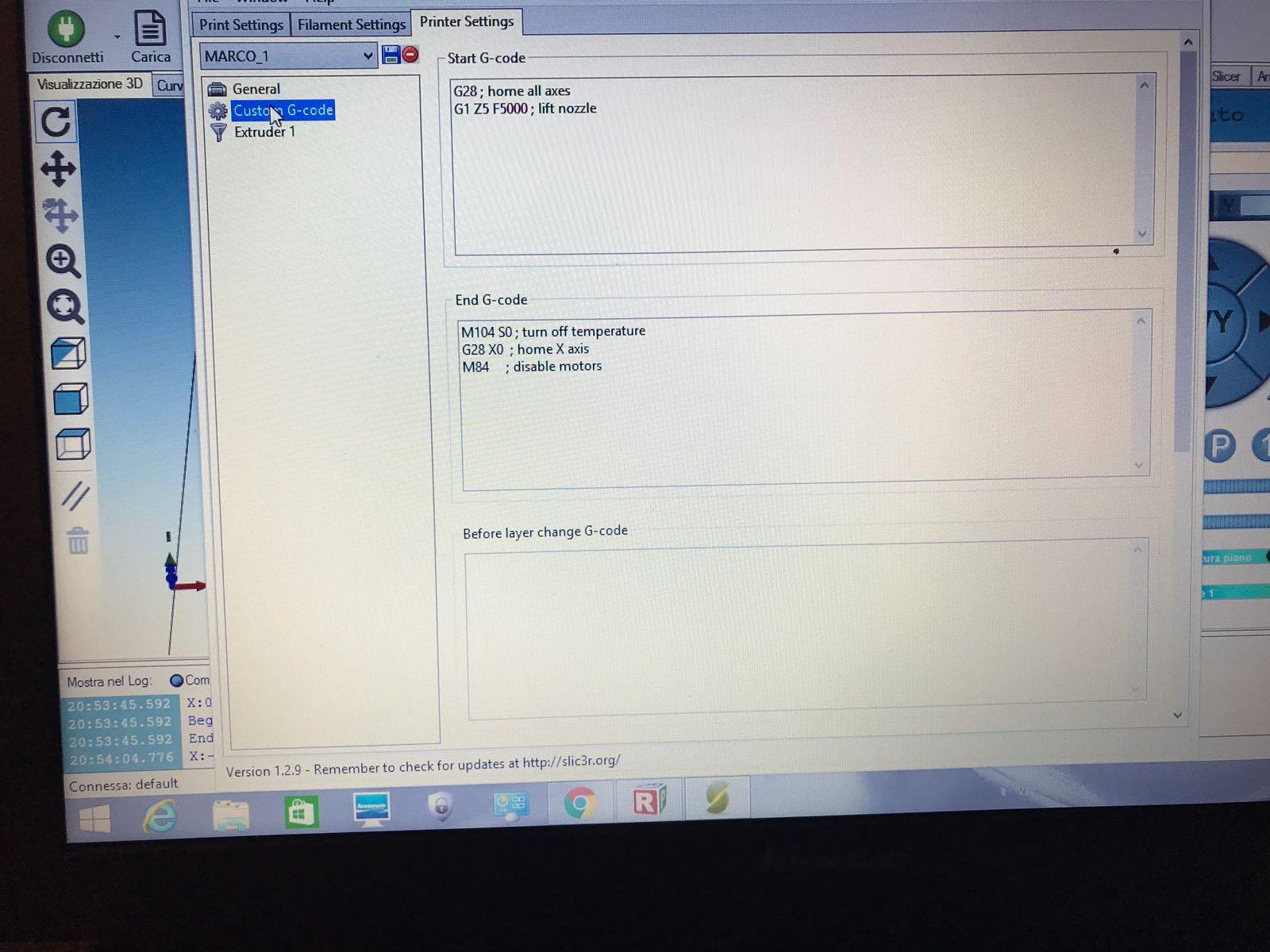

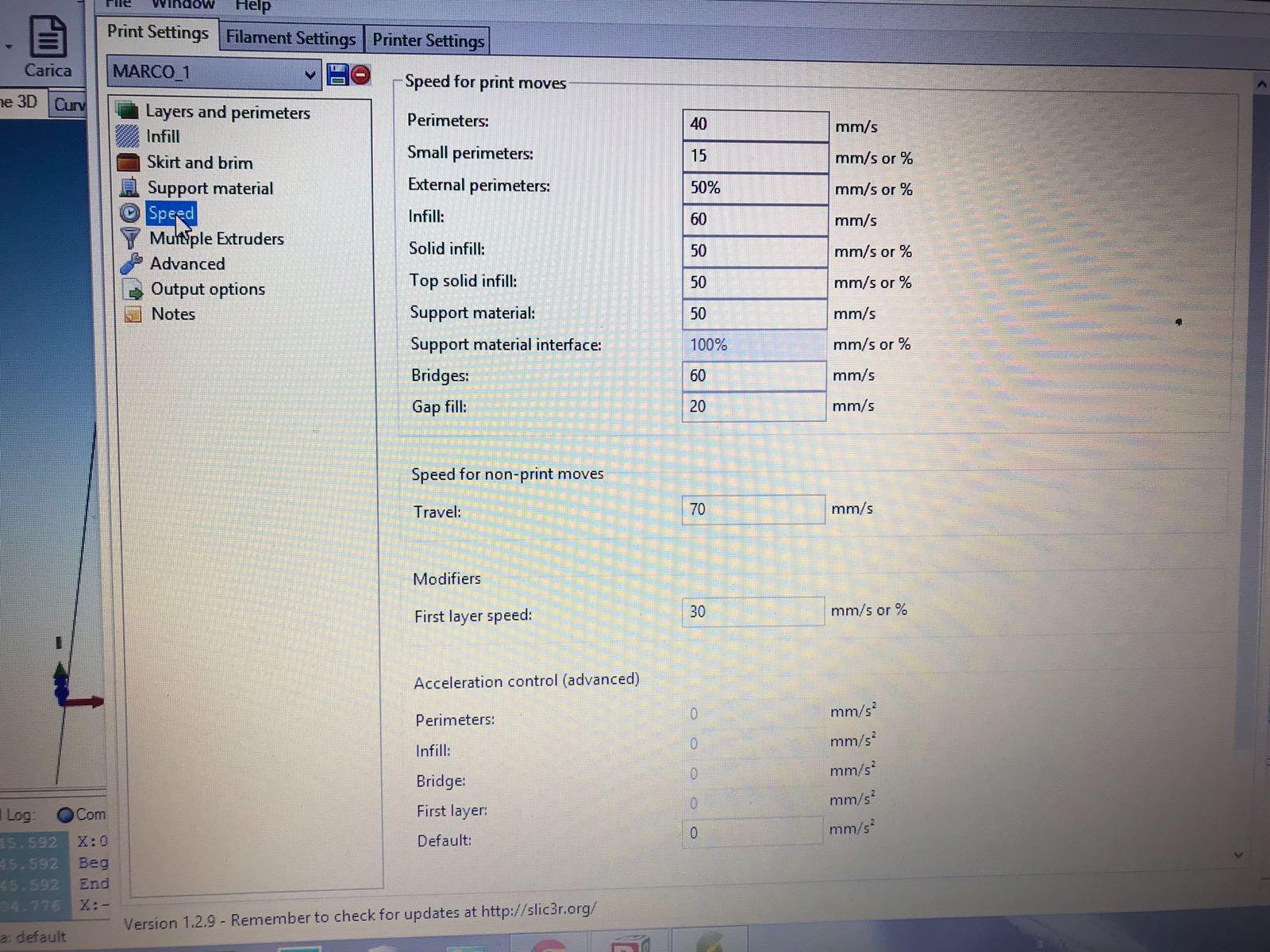

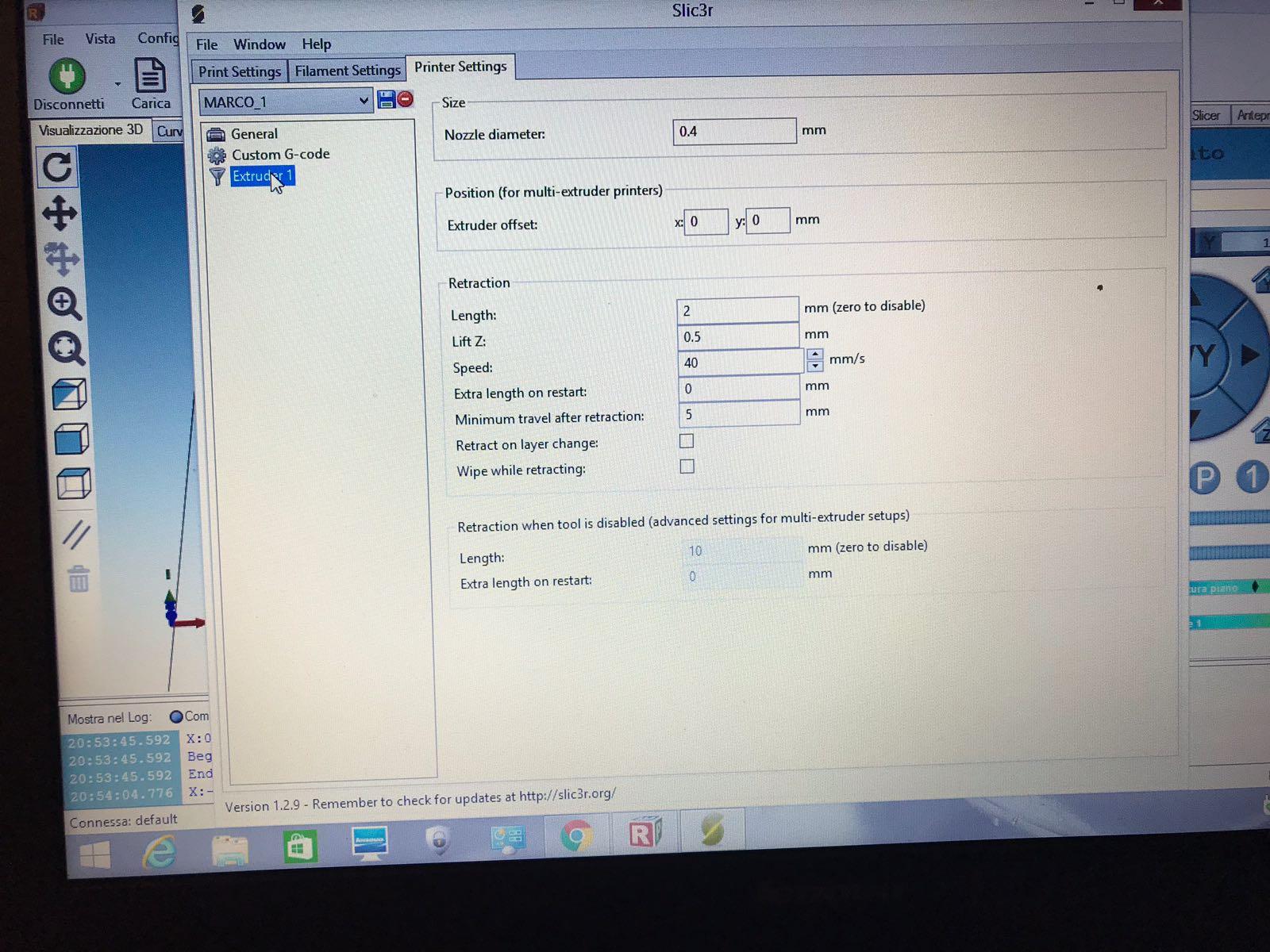

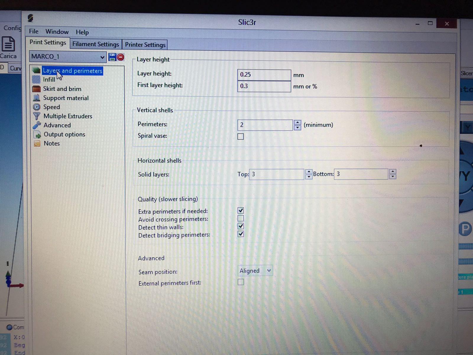

filo non aderisce e si arriccia
  • Risposte 1
Sbagli nel non aver messo una foto del filamento che si arriccia che avrebbe facilitato la diagnosi.

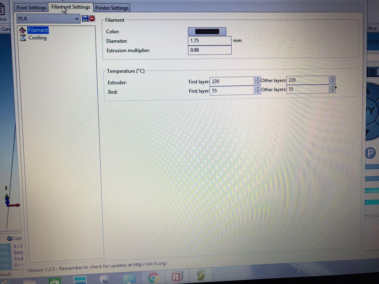

A parte gli scherzi il filamento che si arriccia può dipendere:
da una temperatura eccessiva (devi estrudere in aria ed il filamento deve scendere liscio senza arricciarsi, se si arriccia scendi di 5  gradi in 5 gradi fino a quando smette di arricciarsi e poi scendi ancora di altri 5/10 gradi),
da un estrusore troppo alto sul piatto ( e questa è la cosa più probabile)
dalla insufficienza del sistema di adesione, non conosco il tuo piatto di alluminio ma un suggerimento e di dotarti di una lastra di vetro (almeno 2 millimetri, un vetraio te la fa al volo per due o tre euro) delle dimensioni del piatto (lasciando libere eventuali viti di regolazione degli angoli)e di spruzzarci sopra 3 o 4 volte della comune lacca per capelli forte. La lacca dovrebbe andare bene anche sull'alluminio ma io non lo ho mai provata. Se non ti fai beccare la lacca la puoi anche rubare a tua mamma, moglie, amante, sorella, amica, figlia, meglio comunque evitare di rubarla in un supermercato.
