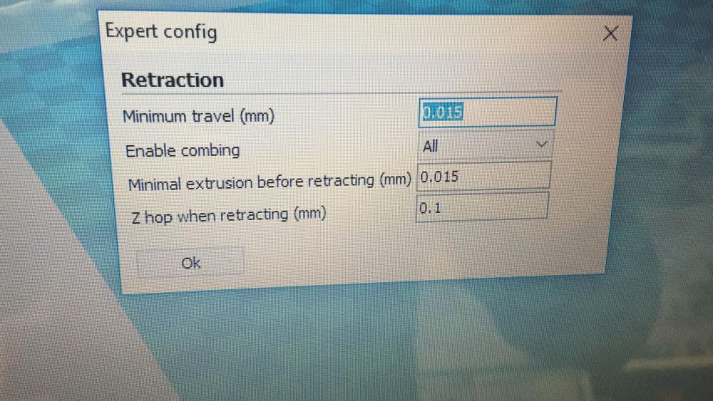

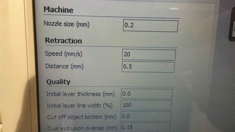

retraction su oggetti piccoli
  • Risposte 3
la ritrazione sembra un po' poca, 1\2mm è veramente poco
ma l'estrusore è del tipo direct vero?
secondo me il problema è il tipo di stampa, sei veramente vicino al limite della fdm, estrusioni minuscole seguite da grossi spazi vuoti, semplicemente è una stampa critica per una fdm....puoi migliorare ma sarei sorpreso se alla fine uscisse "perfetta"

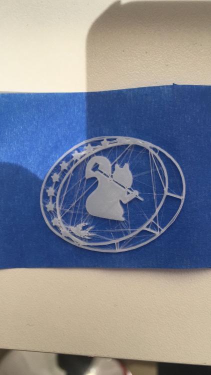

dopo vari tentativi ho ottenuto dei risultati quasi soddisfacenti e senza retraction.
disco quasi perché si vedono ancora pezzi di filamento nei primi strati, molto meno che nella prima immagine, ed assenti sugli strati superiore.
Può essere un problema di velocità dei primi strati?
