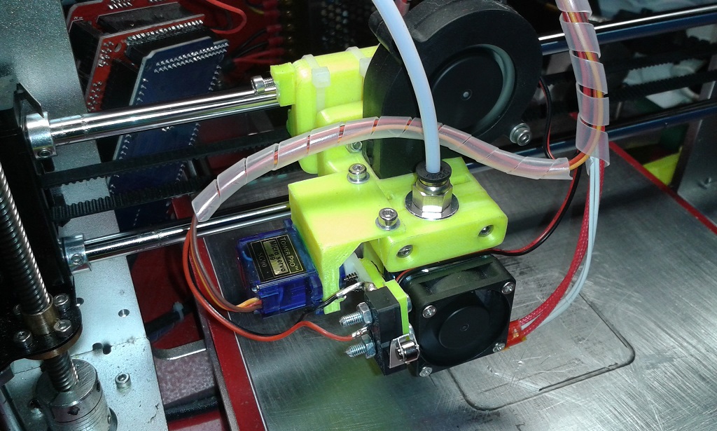

Salve a tutti,
Per prima cosa voglio ringraziare il Mago Kimbra per avermi risolto il problema che gli ho presentato.
Ora però per non sovraccaricare il buon Mago chiedo alla comunità di darmi una mano per un altro problema.
Mi sono stampato e ho montato un supporto per un servo e un micro che svolgeranno il compito di tastatore.
Ovviamente mi mancano le nozioni di base....
Se io mando in HOME l'estrusore, il tastatore si abbassa e segnala il finecorsa... OK.
Quando però sta partendo la stampa, l'asse Z torna giù e impatta il piatto...
Quello che non capisco e vorrei capire è:
1) presumo che il tastatore debba controllare i vari punti del piatto e poi non servire più per il resto del tempo di stampa.... quindi una volta regolato lo zero dell'asse Z col foglio di carta e salvato su software , l'asse Z dovrebbe fermarsi a zero tramite software (?)
2) Come dico alla stampante di fare il test del piano col tastatore?
3) perchè se salvo certi dati (es.step/mm, homing...) e poi carico lo sketch la macchina mantiene gli step di default e non quelli da me impostati sullo sketch? Quindi penso che non ricordi neanche altre eventuali impostazioni..... ogni volta che carico lo sketch devo impostare manualmente dal display i passi.
Grazie per ogni risposta.
