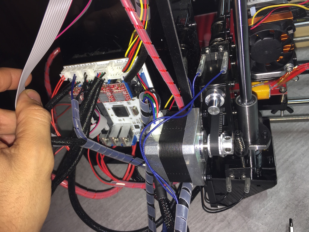

3)Per il comando e relativo switch fine corsa asse X non so proprio dove inserirlo (allego screen versione MAC). Possibile ci sia un errore di collegamento dal momento che gli altri due sembrano funzionare? (allego foto)
Per non approfittare del tuo tempo e pazienza, sapresti indicarmi se c'è una guida o video con i vari settaggi, consigli e risoluzioni problemi, perchè io in internet ho trovato video o guide incompleti.....

A vedere la foto ho la sensazione che hai invertito i fine corsa x ed y , verifica, se ti serve lo schema di collegamento avvisami

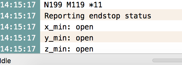

Ho invertito collegamenti e connesso con Repetier;
Gli switch non premuti mi danno segnale OPEN e sono solo visibili i min e non i max?!
Grazie

Risolto con inversione collegamenti su board tra switch Y e Z.
Grazie
