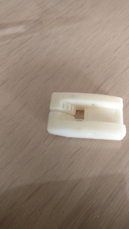

Ciao a tutti, ho appena acquistato una Hictop Creality CR-10s, e ho problemi con la stampa, sia con PLA che con Abs. Importilo i file da thingiverse e quindi escono già settati. Ma il filamenti sborda dai margini creando anelli esterni. E ho notato anche che il piatto fa fatica a scaldarsi oltre i 90 gradi..  per arrivare a 94 ci ha messo 20 minuti . Come posso risolvere?. Grazie

Per i fili che 'sbordano' devi provare nello slicer che utilizzi ad aumentare la ritrazione, sappi però che qualche filo occasionale qui è li è normale che ci sia con questo tipo di stampanti. Gli oggetti costruiti se hanno necessità estetiche richiedono un minimo di post lavorazione.
A titolo di info gli oggetti che prendi da thingiverse, come qualsiasi altro oggetto con estensione .stl, non contiene alcun tipo di regolazione che sono tutte demandate allo slicer.
L'oggetto per come è fotografato e per l'oggetto che è non mi consente di vedere se il problema non dipende anche da cinghie troppo molli ma non credo. Tanto per sapere cosa ha la foto che non va, non si vede bene uno spigolo e sopratutto è un oggetto un pò troppo basso o la foto, per come è ripresa, lo schiaccia troppo per consentire valutazioni che abbiano un senso,
Per la temperatura del piatto sono tempi normali anzi neanche tanto alti.
