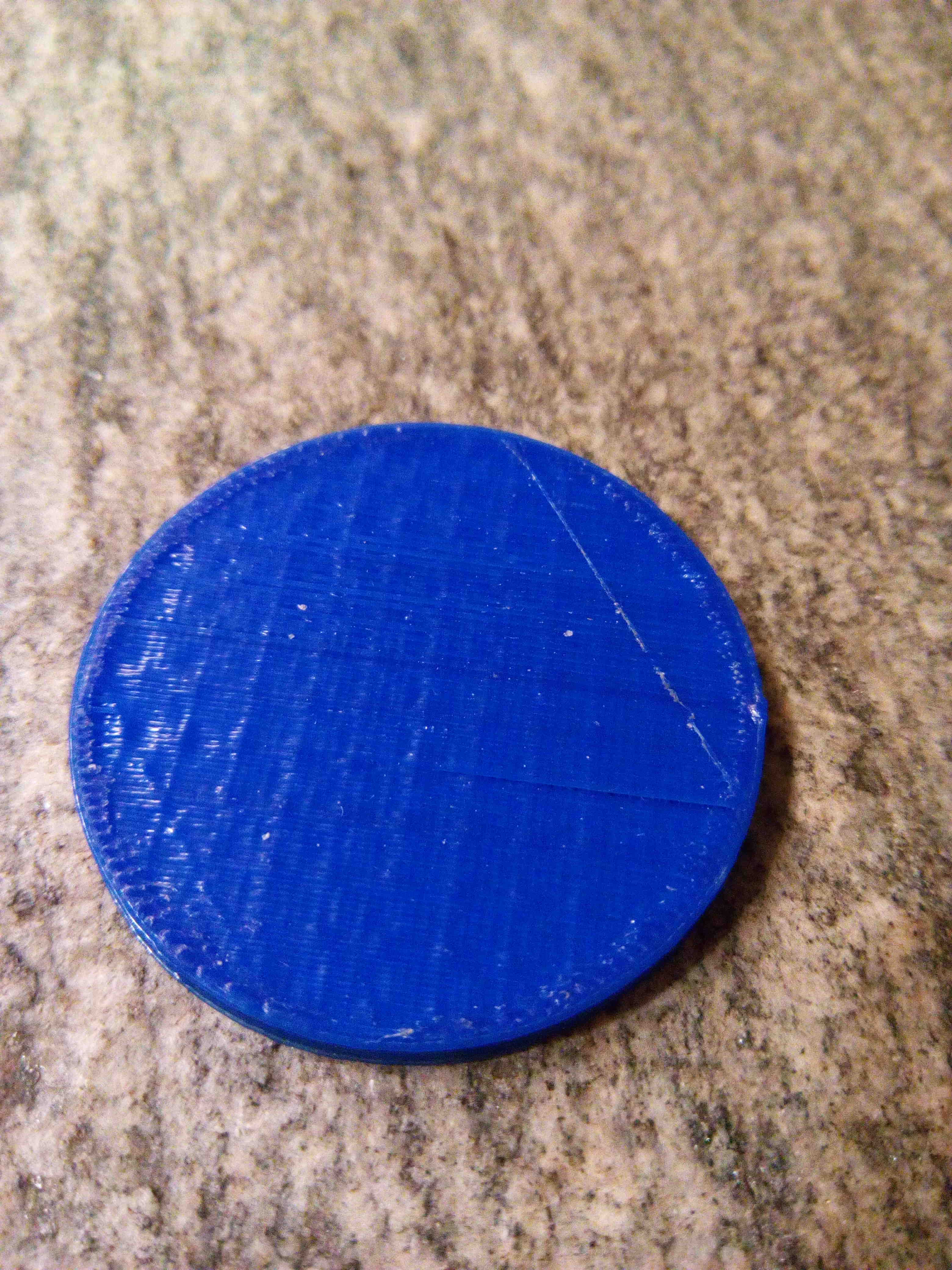

Purtroppo alla fine la stampante ci ha illuso, dopo una prima stampa andata a buon fine è ricominciato lo stesso problema.

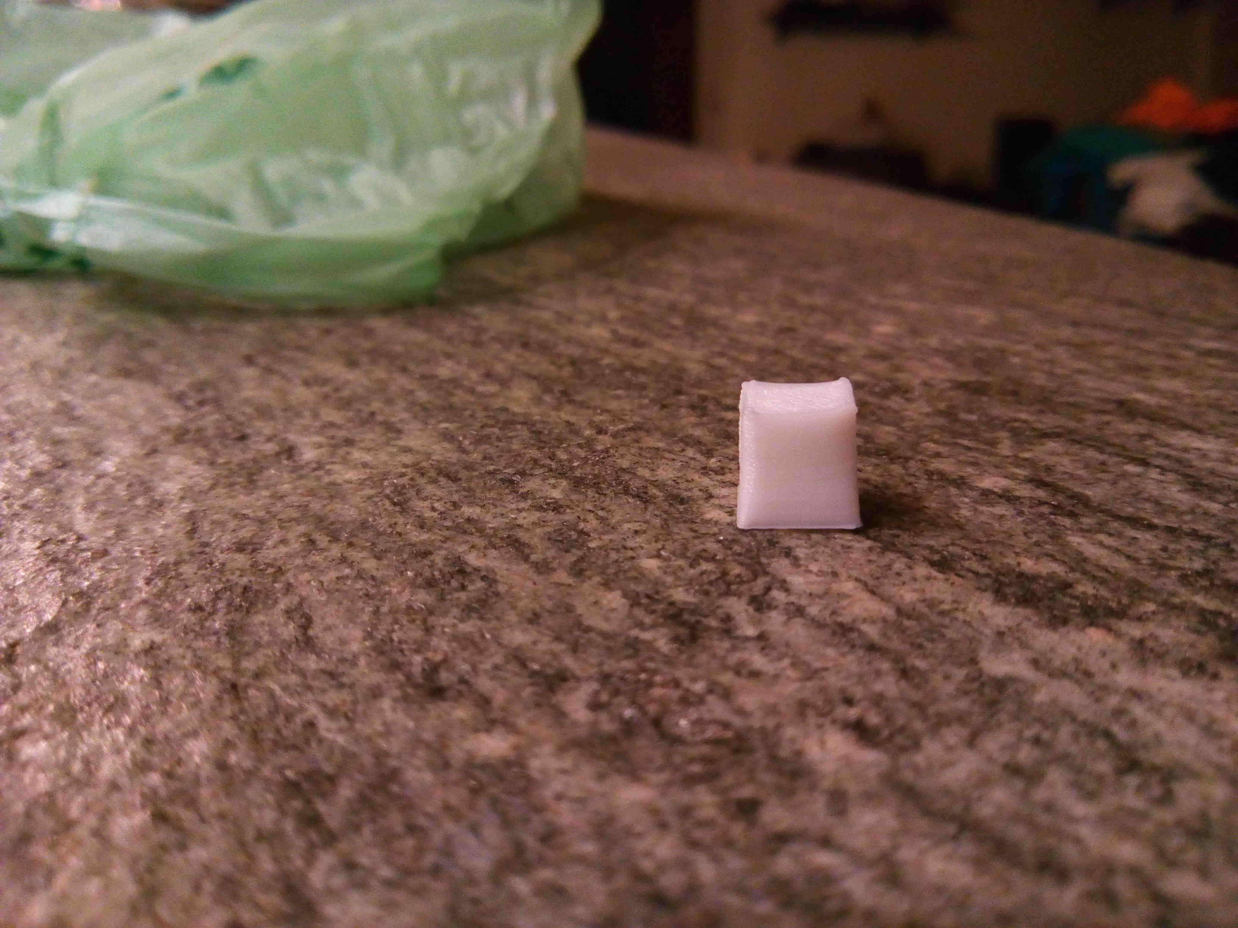

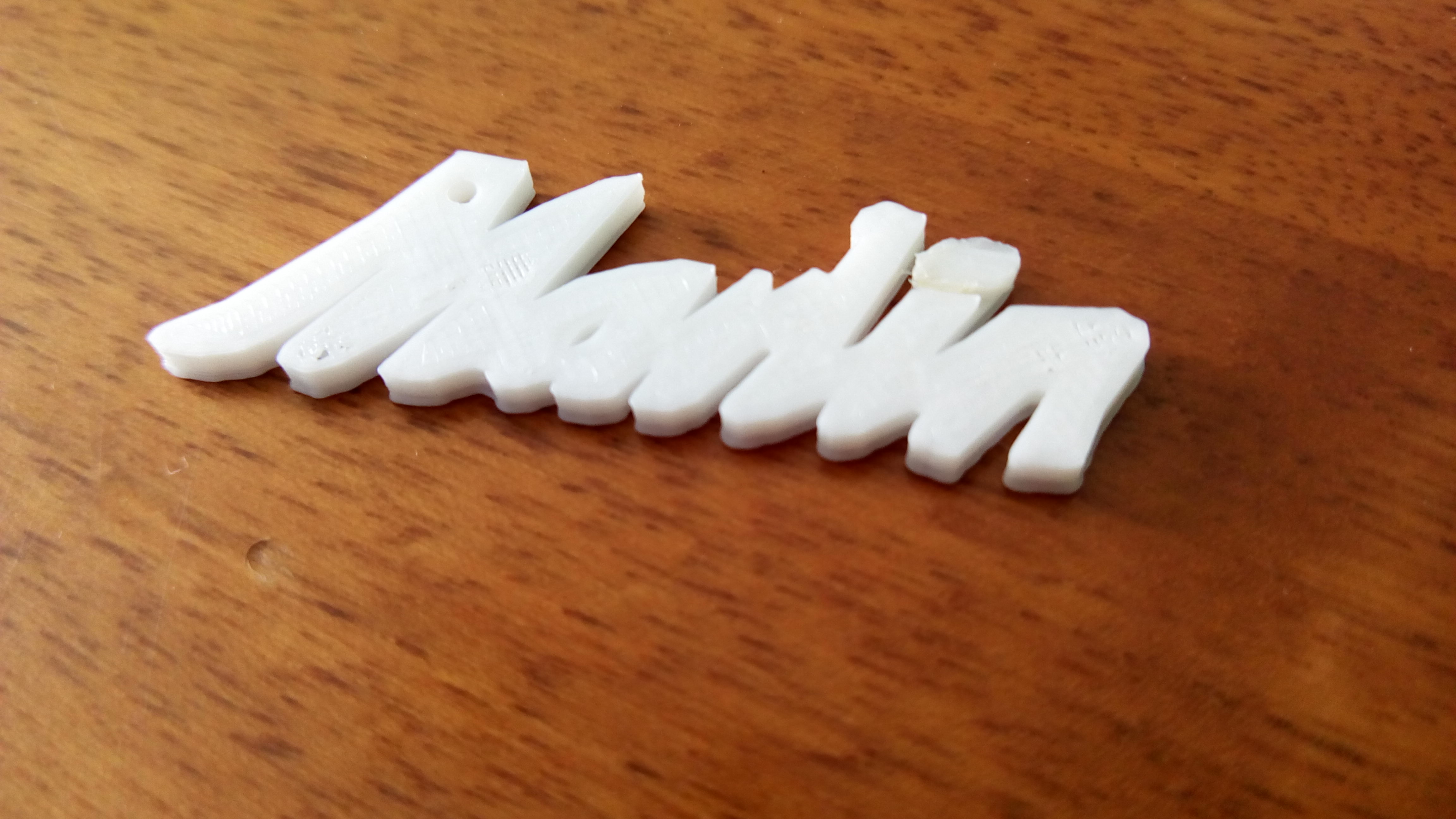

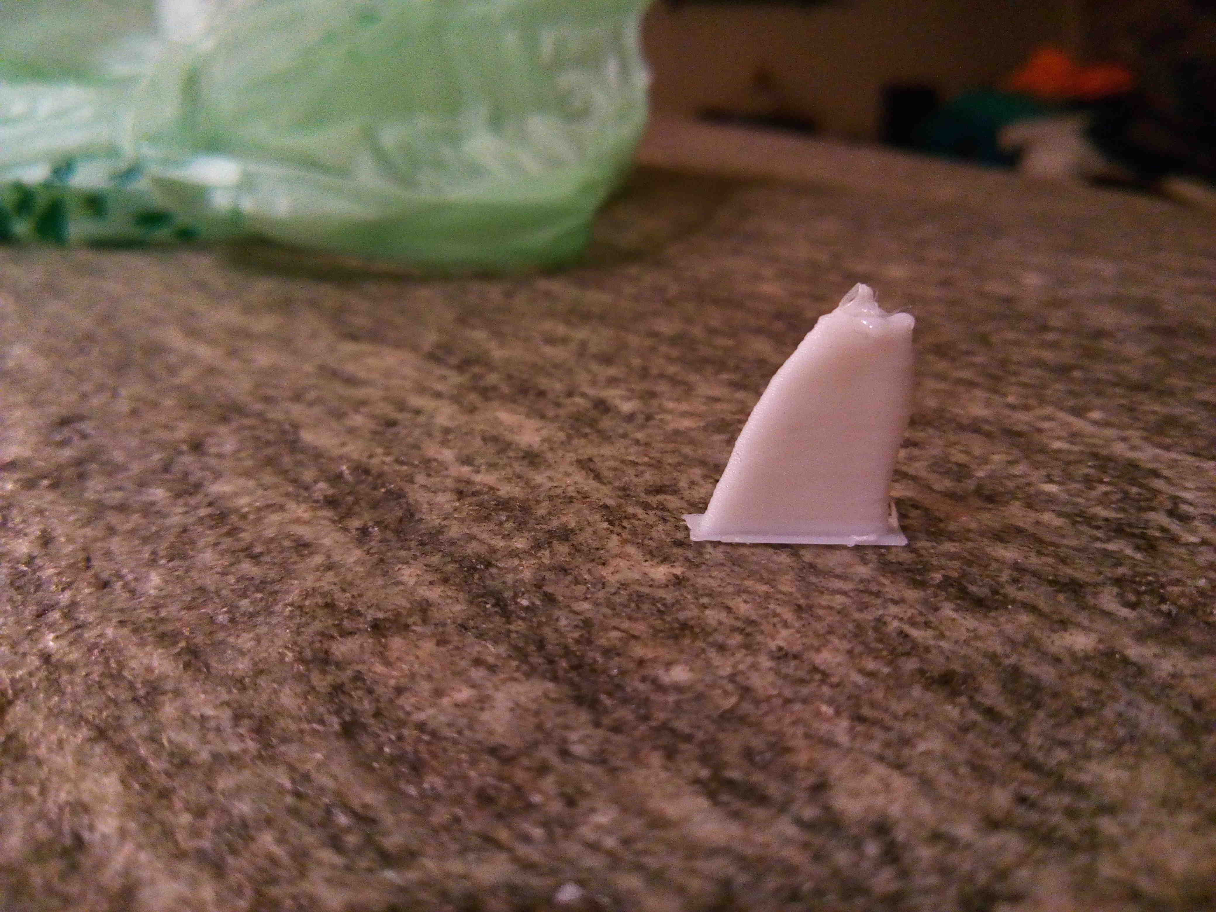

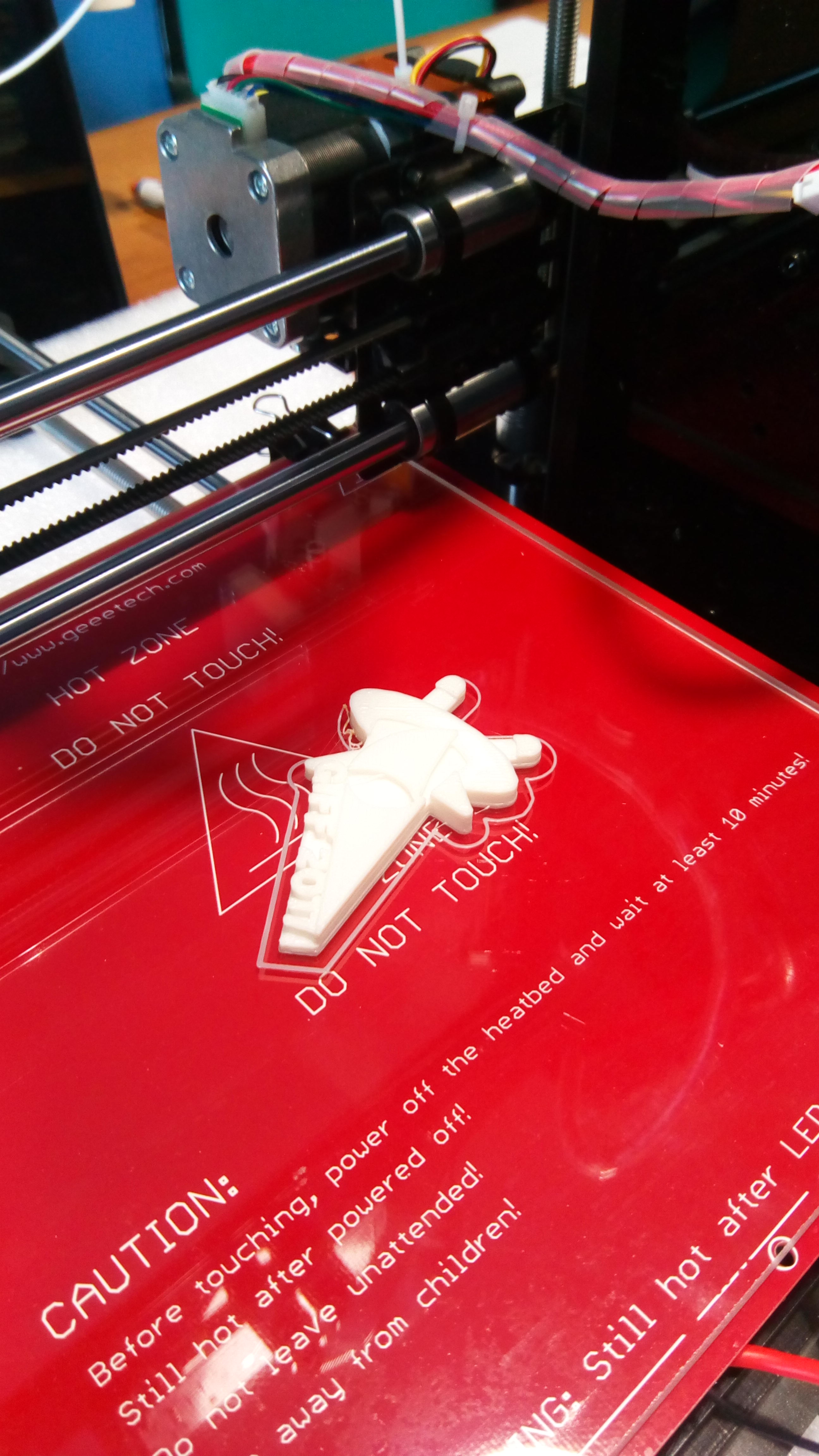

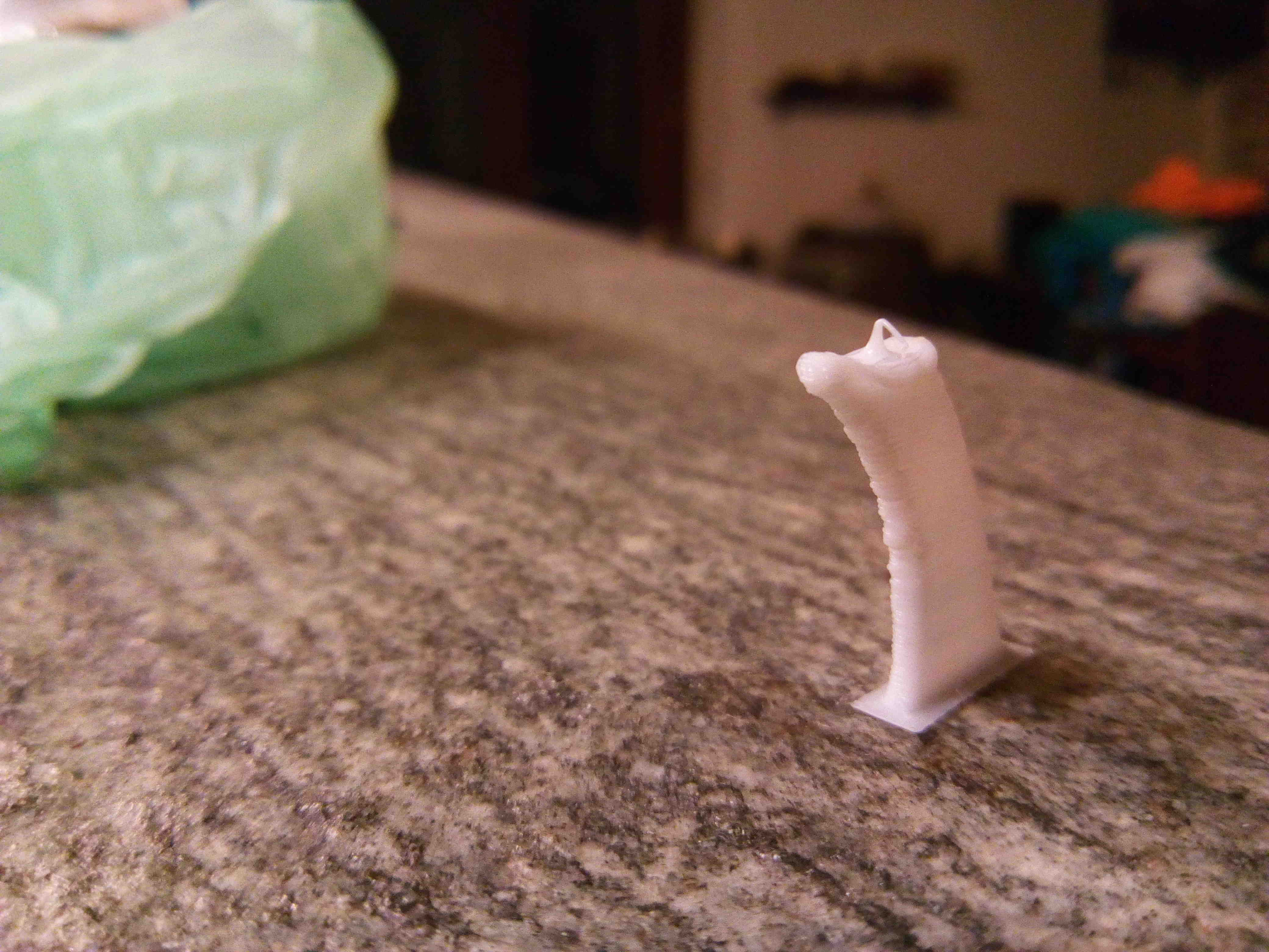

FOTO 1 E FOTO 2 - Prima stampa andata a buon fine (qualità di stampa 0.35mm, slicer CuraEngine).

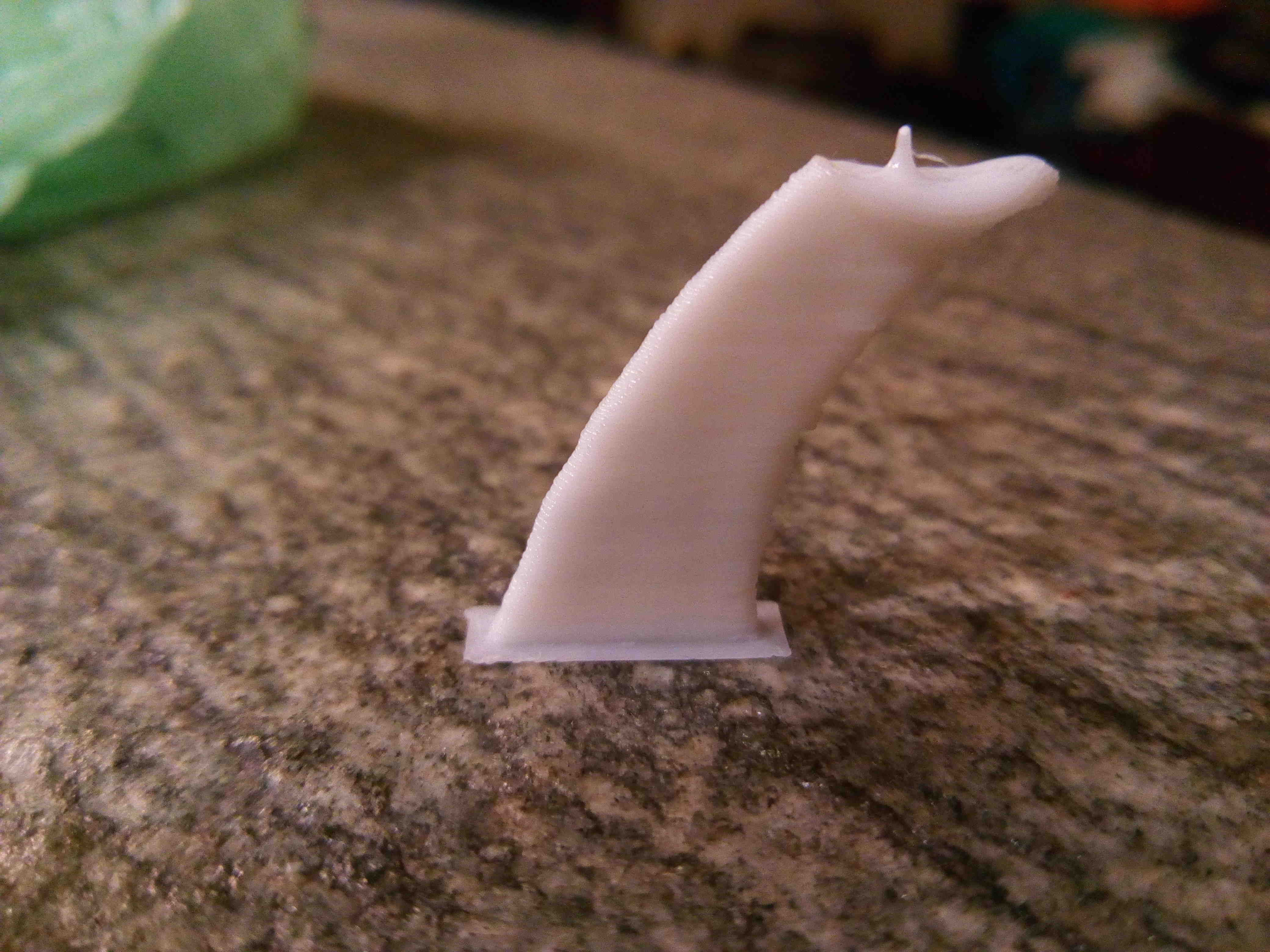

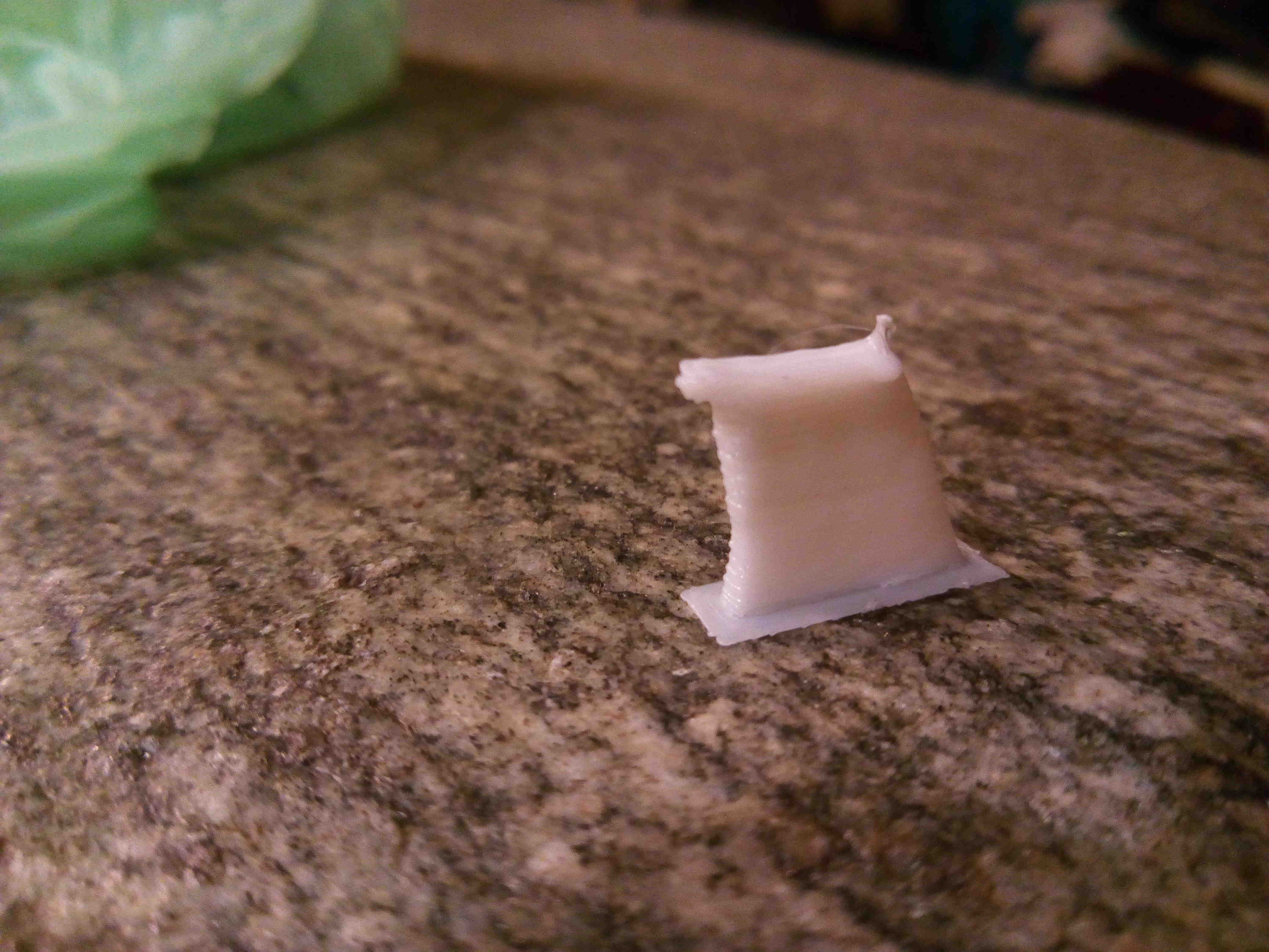

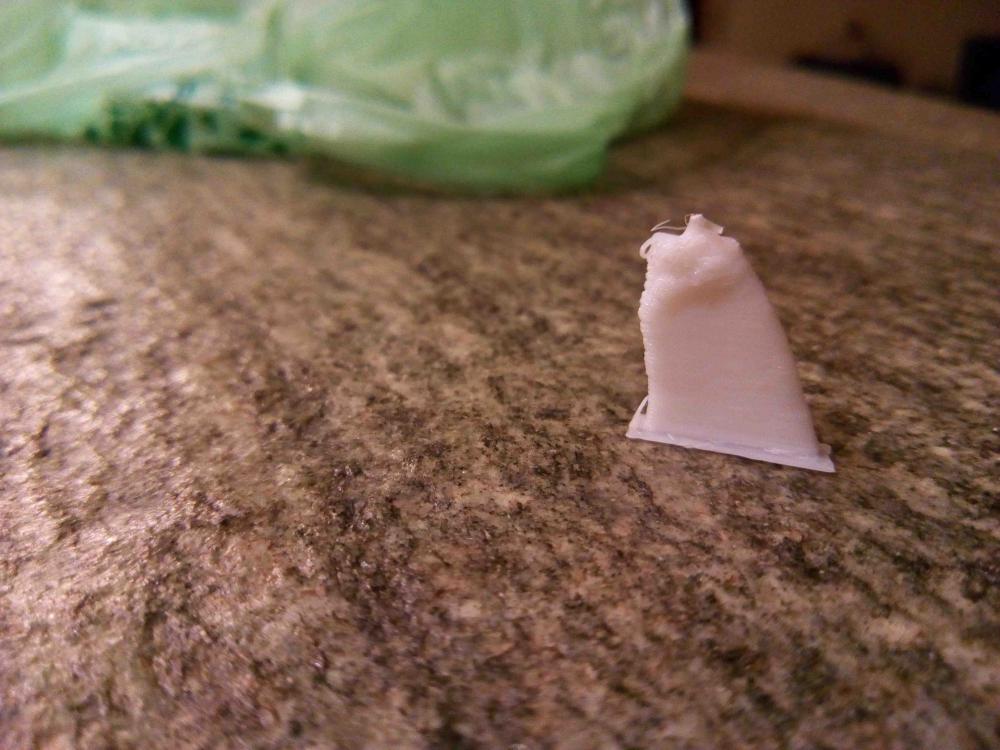

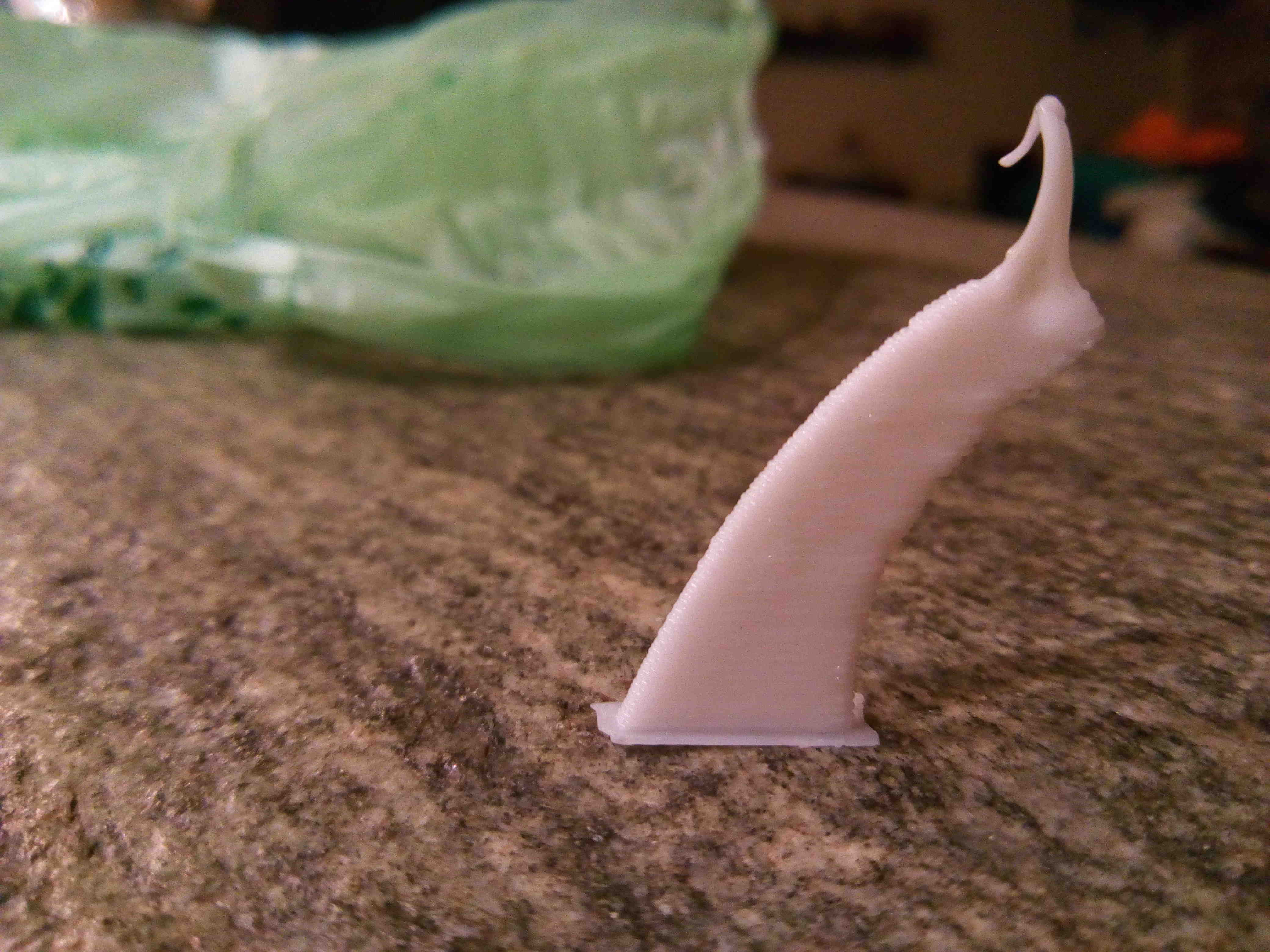

Così dopo aver letto un pò in giro ho provato a disabilitare lo stand-by del pc e a ristampare, a questo punto
abbiamo rilanciato la prima parte dello stesso modello che è andata quasi a completamento se non bloccarsi negli
ultimi 3-4mm con lo Z che tornava a scendere. (qualità di stampa 0.35mm, slicer CuraEngine)

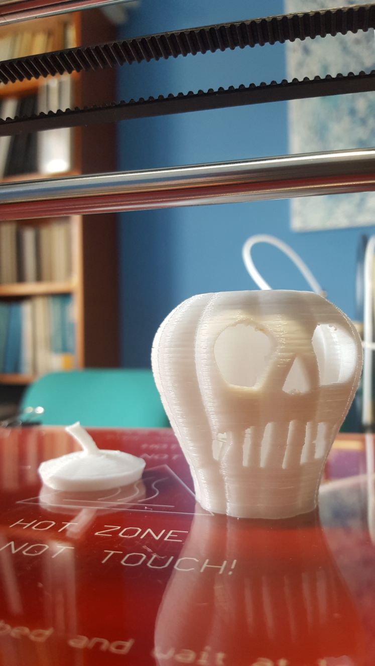

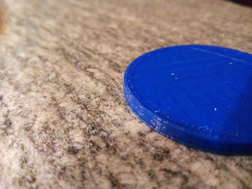

FOTO 3 - 4

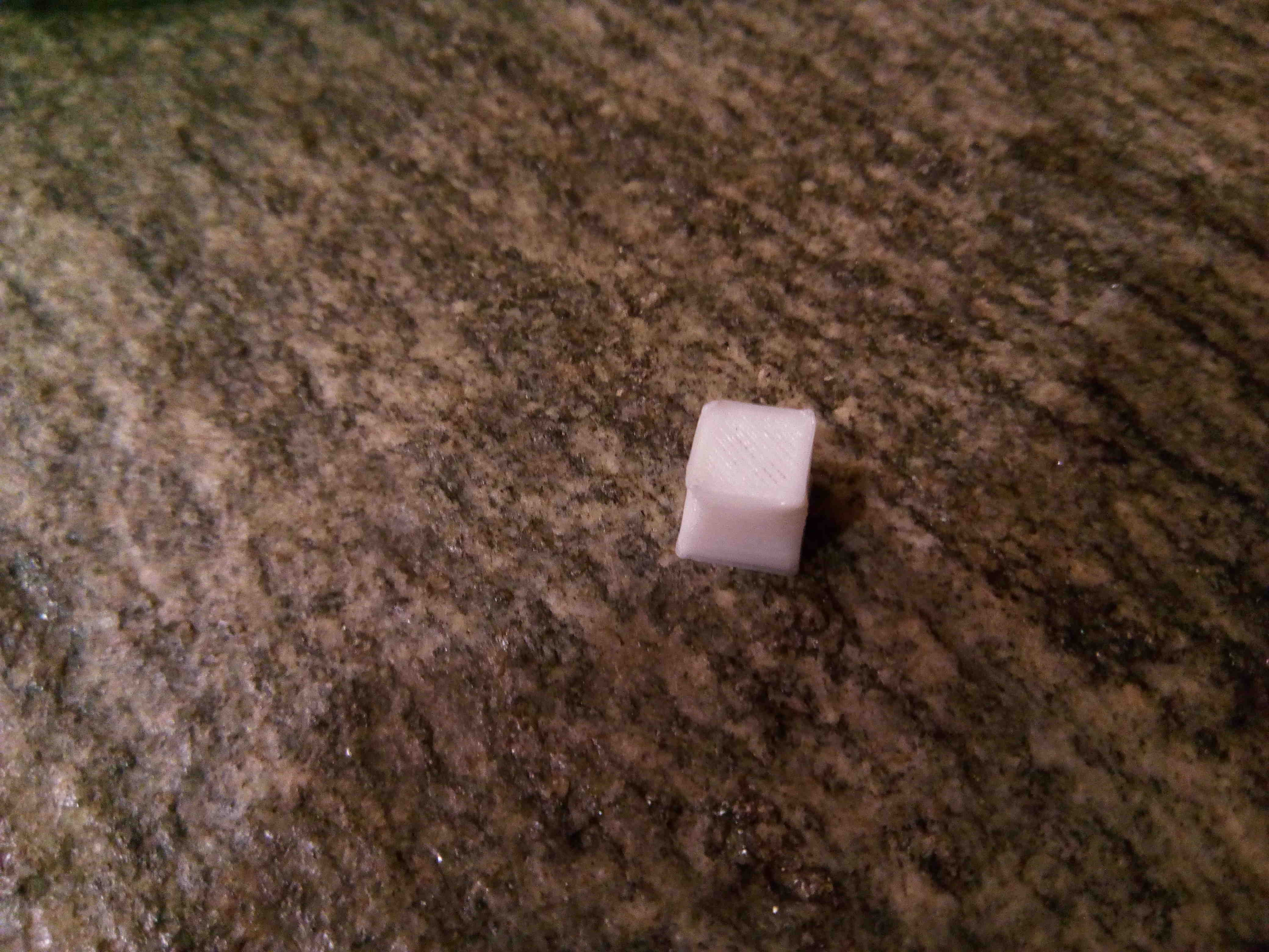

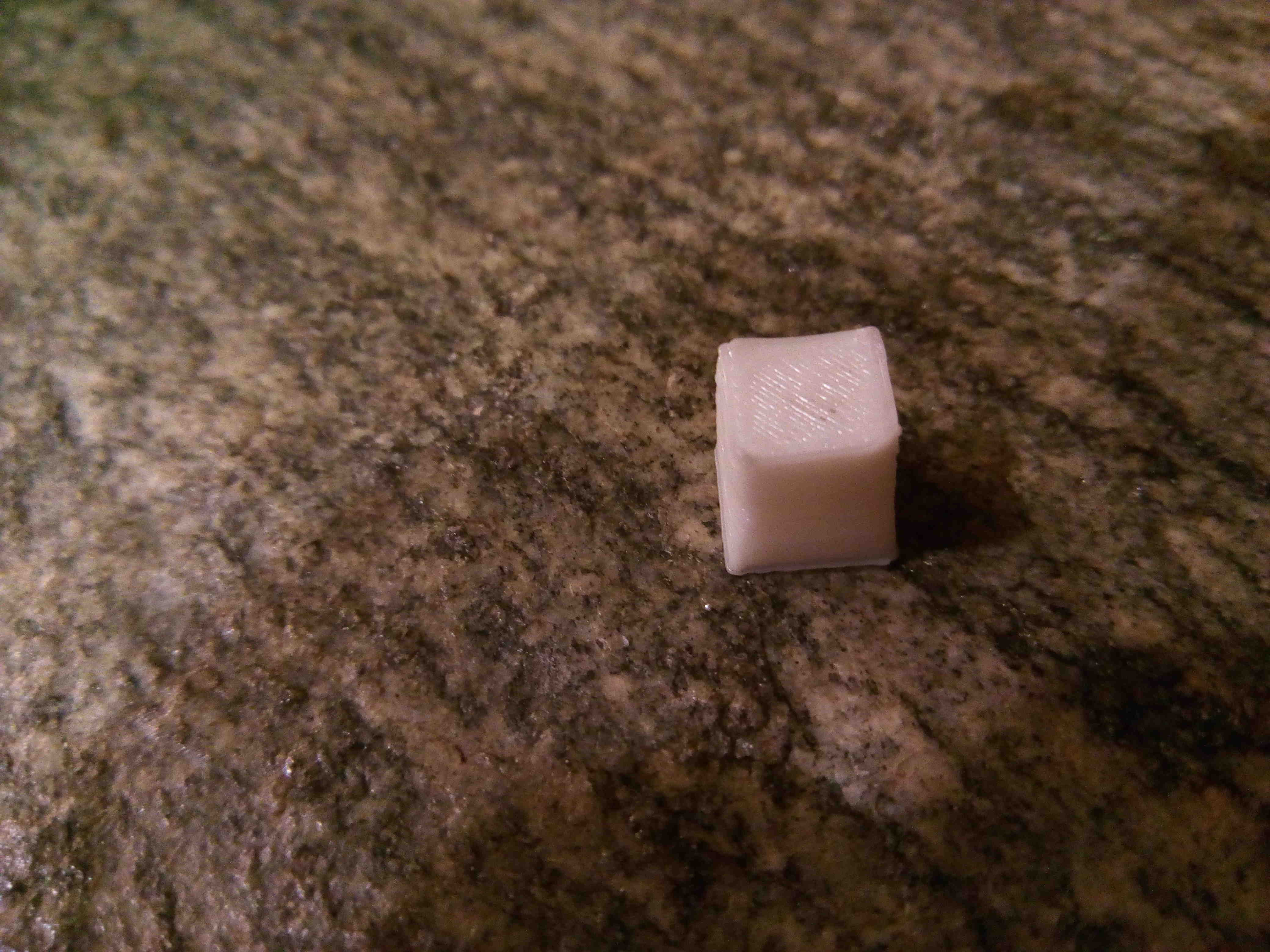

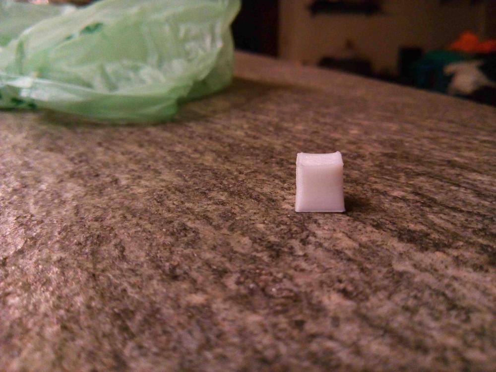

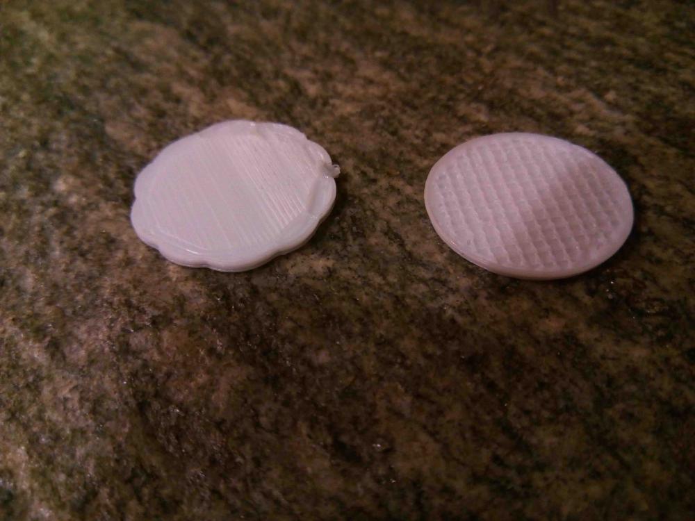

Abbimo rifatto una ulteriore prova cambiando la risoluzione del modello ma il problema si è ripresentato adirittura ad un'alterzza minore. (qualità di stampa 0.2mm, slicer CuraEngine)

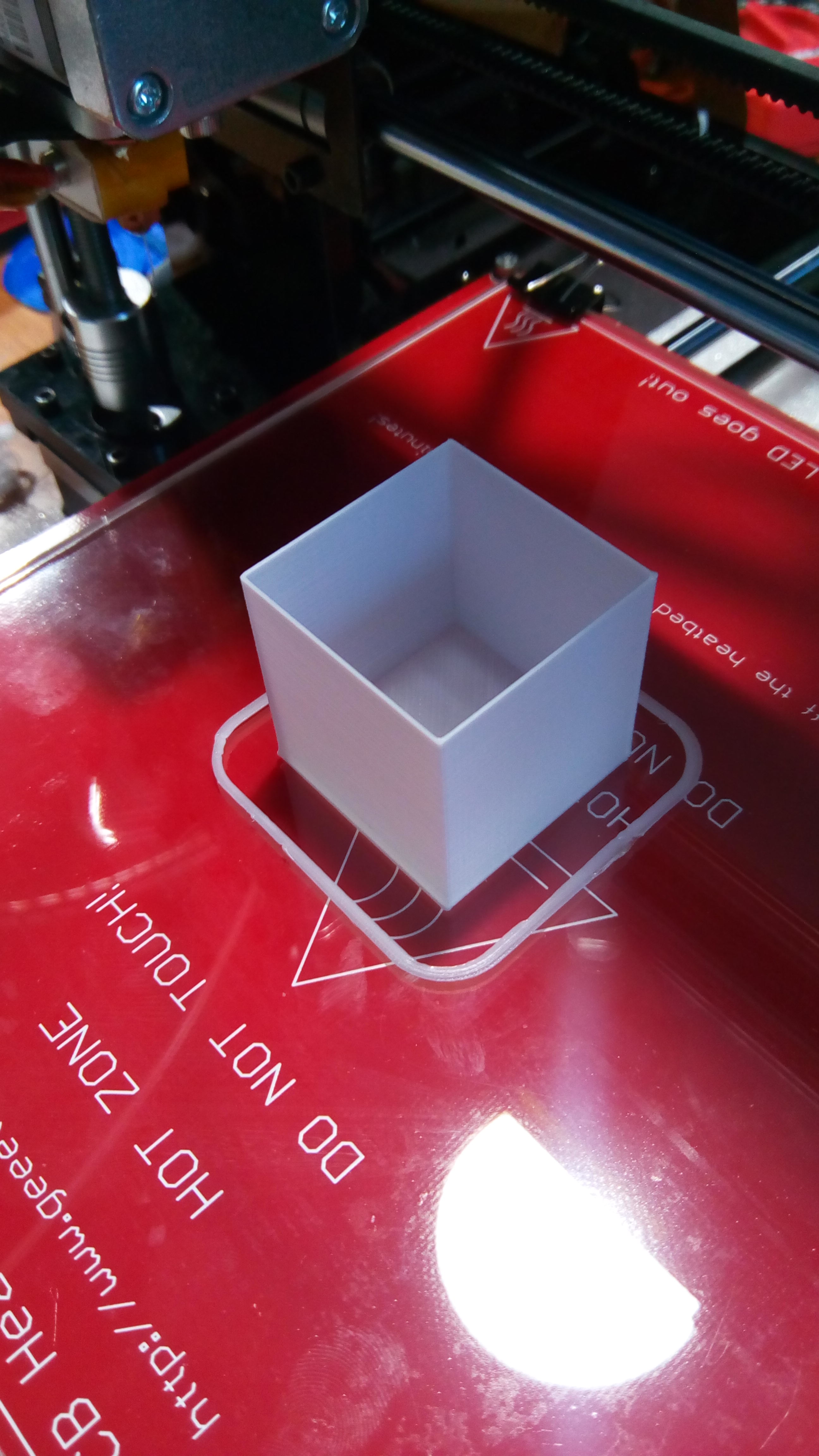

FOTO 5 - 6

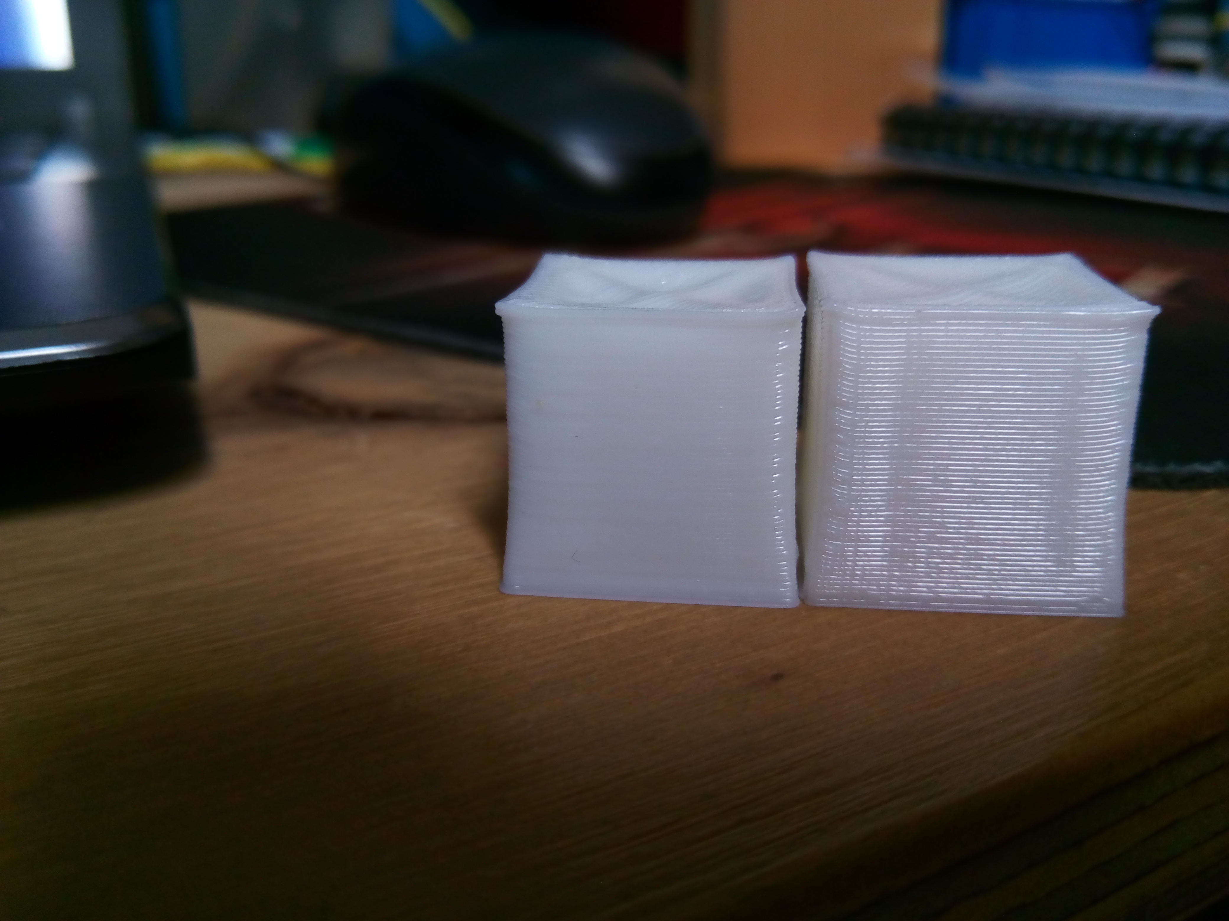

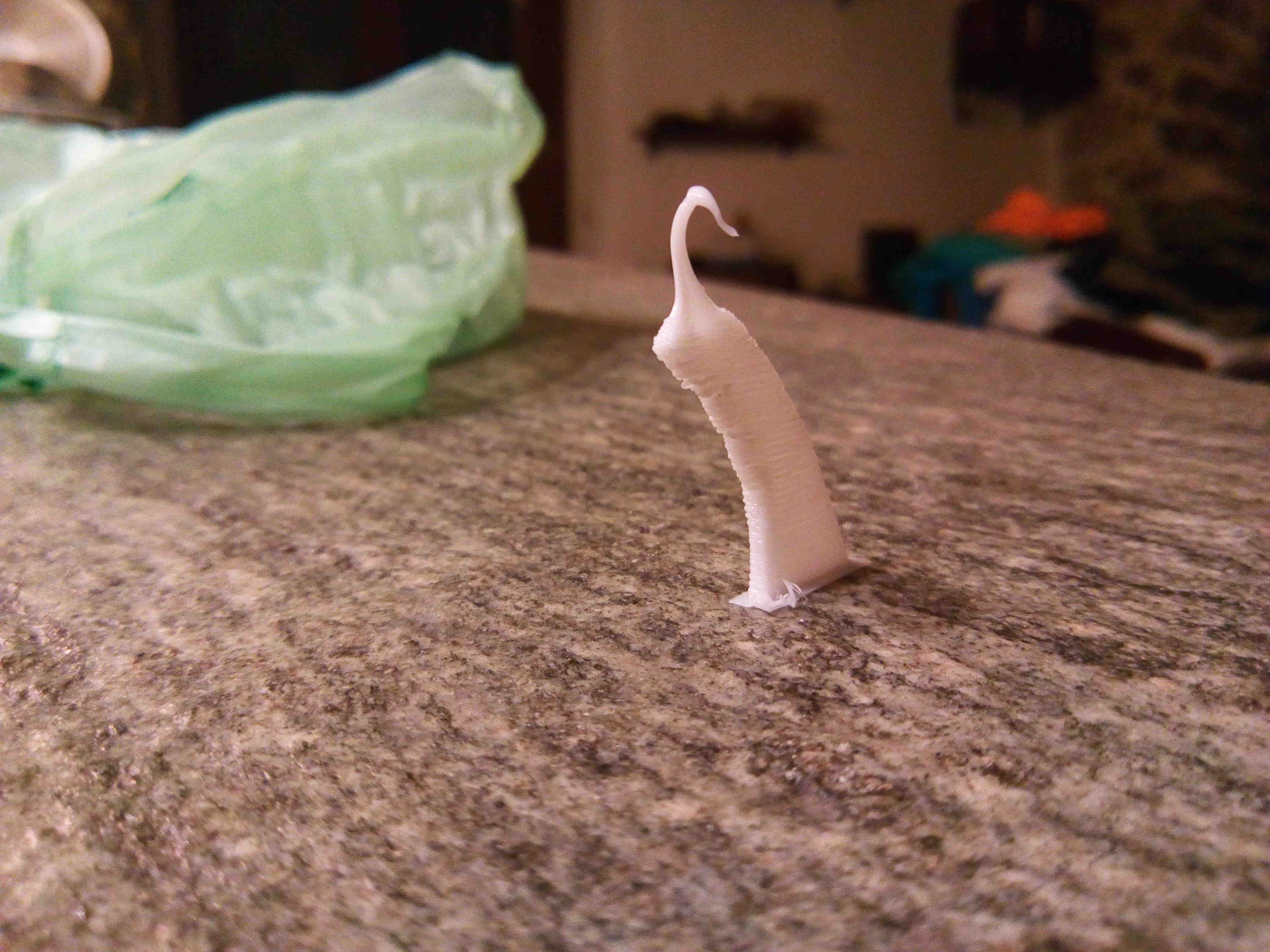

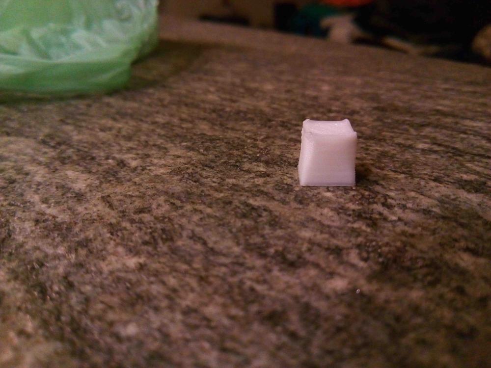

Il giorno seguente ho fatto un test lanciando le stampe da scheda SD senza collegare il PC, a questo punto ho avuto due modelli consecutivi di un cubo lato 1cm stampati, il primo stampato a qualità di stampa 0.35mm e 200 °C temperatura estrusore, ed il secondo 0.2mm e 195 °C temperatura estrusore, entrambi con slicer CuraEngine. I due cubi sono di altezza misurata corretta (h 1cm sugli angoli e leggermente più bassi in centro), mentre si restringono man mano che la stampa sale, partendo con una base da 1cmx1cm e finendo con un top a 9mmx9mm nel caso della risoluzione a 0.35mm e 9.5mmx9.5mm nel caso della risoluzione a 0.2mm.
FOTO 7 - 8 - qualità di stampa 0.35mm 200 °C
FOTO 9 - 10 - qualità di stampa 0.2mm 195 °C

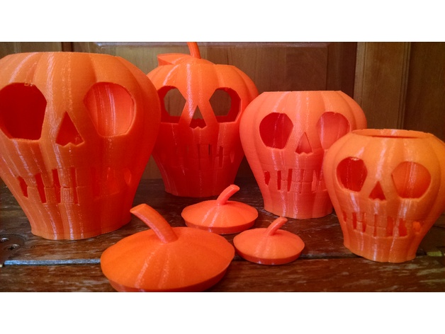

FOTO 16 modello come dovrebbe venire

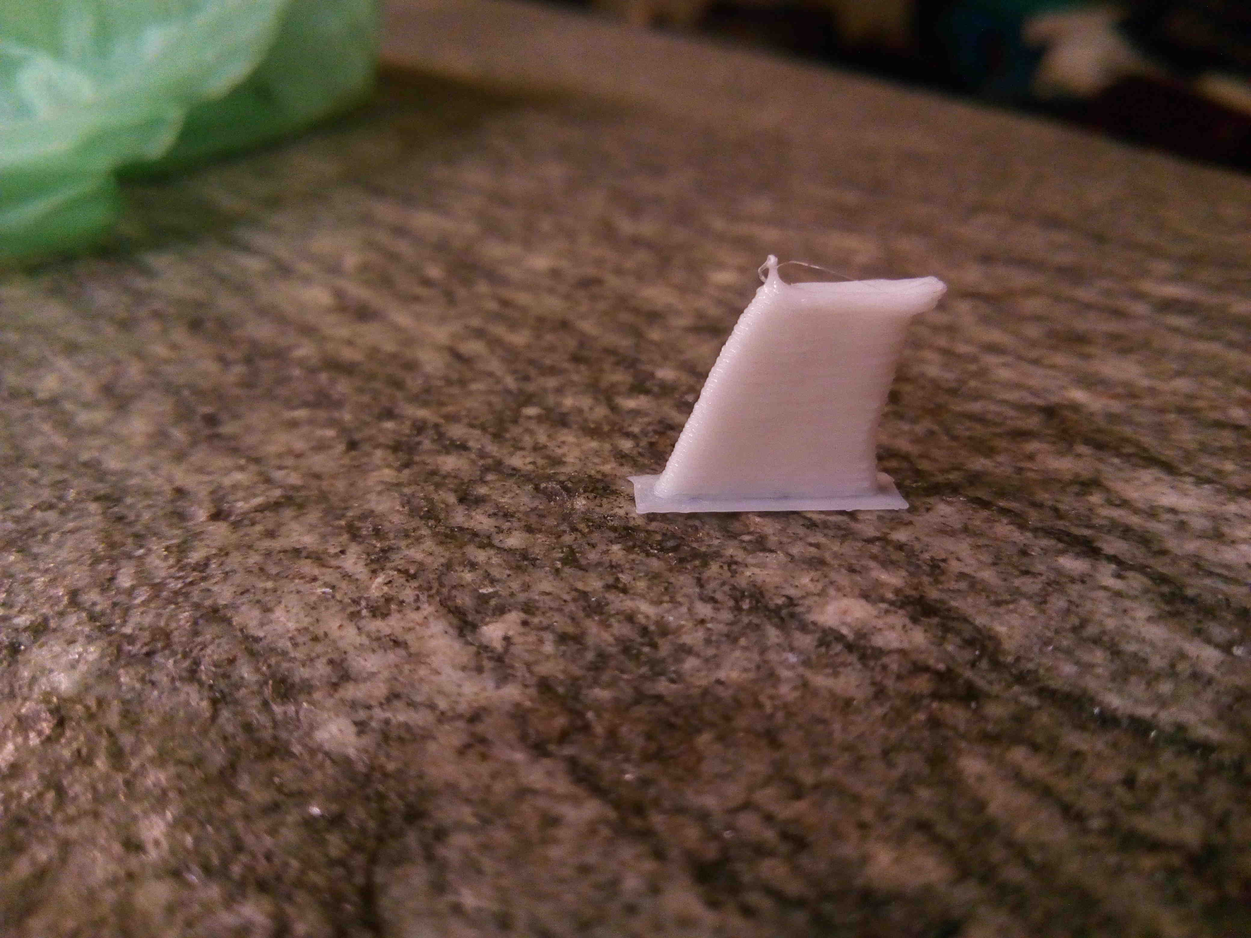

FOTO 15 modello stampato da noi
