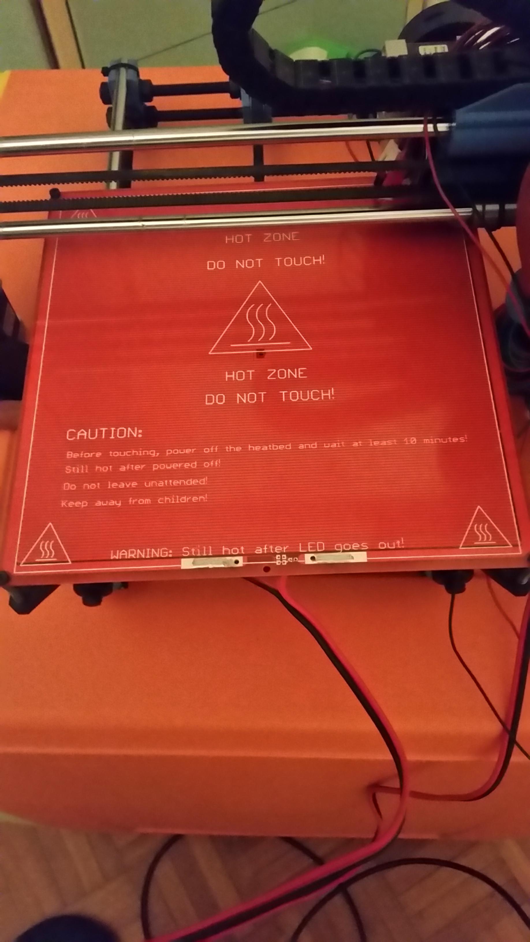

Salve, io ho comprato un piatto riscaldato per la mia prusa i3 hephestos ma ho qualche problema a farlo scaldare. Come posso fare?

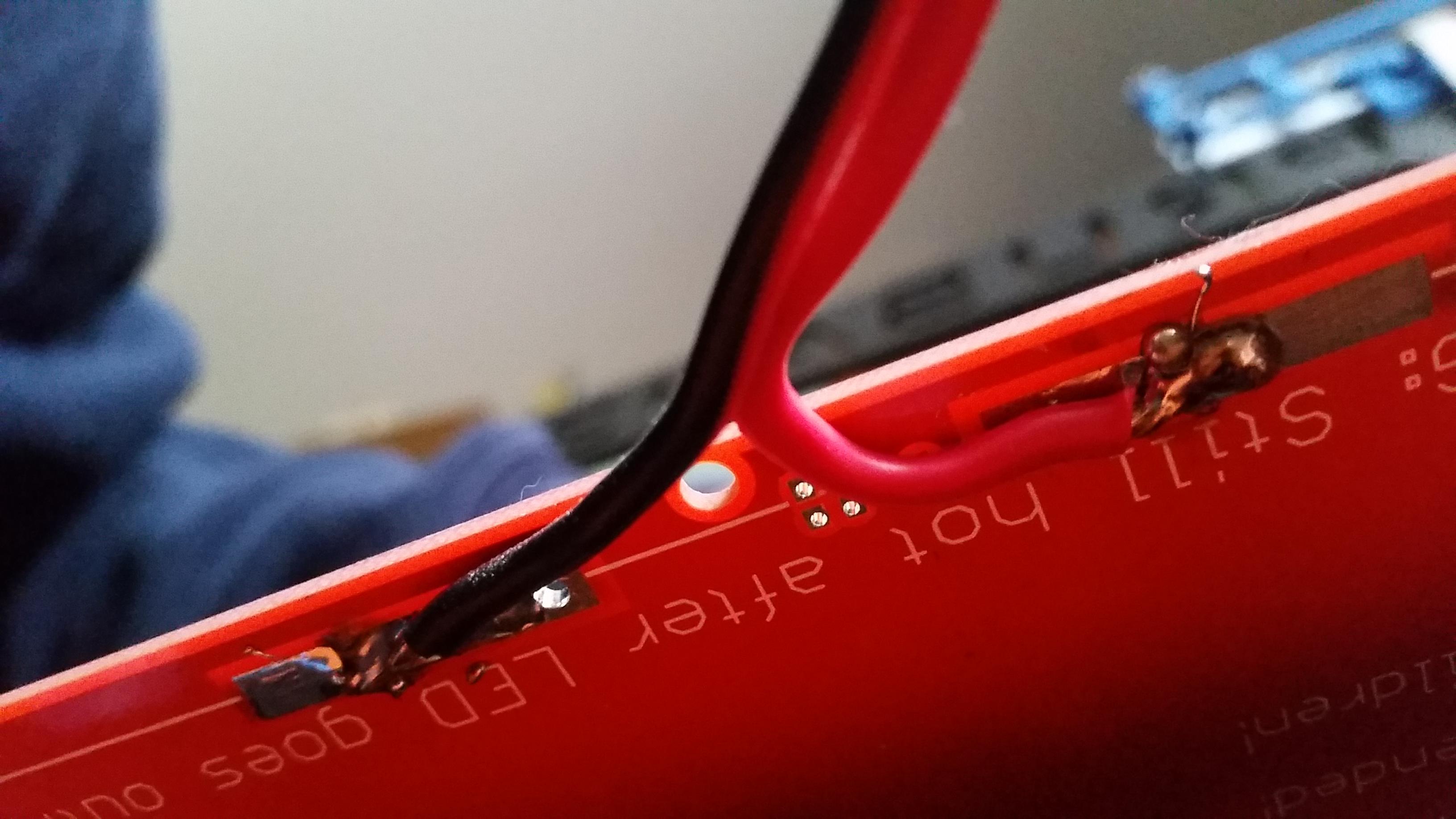

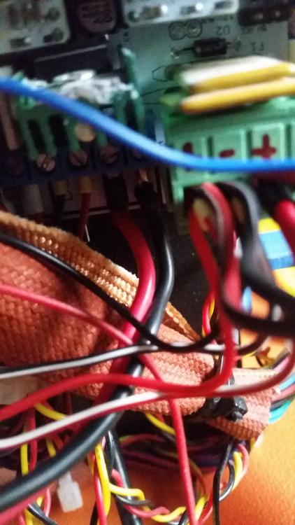

La mia è una prusa i3 originale. Ho provato a invertire i cavi nel morsetto Dell Arduino ma ancora non si scalda. Ho provato a invertire i cavi stagnati nel piatto ma ancora niente. Con il tester ho visto che arriva 12V. Cos'altro potrei fare?
La foto non mostra bene che piste prendi con le saldature comunque questa è l'immagine di un piatto tipo il tuo, se hai l'alimentazione a 12 volt un filo va saldato nel piedino 1 e l'altro va saldato prendendo sia la pista 2 che la pista 3.
Inoltre a vedere la foto sembra che un trefolo di rame sul filo rosso vada su un altra pista, nel caso rimuovilo perchè se fa corto puoi aspettare una vita prima che scaldi il piatto. La stampante può funzionare lo stesso perchè l'alimentazione è divisa in due, una per il piatto ed una per l'estrusore. Se c'è un corto l'altra sezione funziona lo stesso.
A titolo informativo il piatto non è polarizzato ossia i cavi possono essere liberamente invertiti, e questo vale anche per il sensore termico.
Se quando lo alimenti per riscaldarlo hai 12 volt alle saldature sul piatto ci sono solo due possibilità
1) ti hanno venduto un piatto da 24 volt
2) il piatto ha qualche problema, se lo controlli col tester dovrebbe avere una resistenza intorno ad un ohm
dalla resistenza si evince anche la tensione di lavoro, se è superiore ai 2 ohm allora è a 24 volt.
