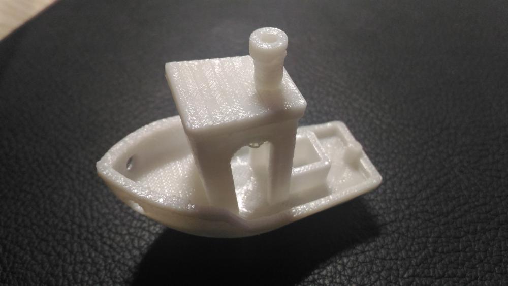

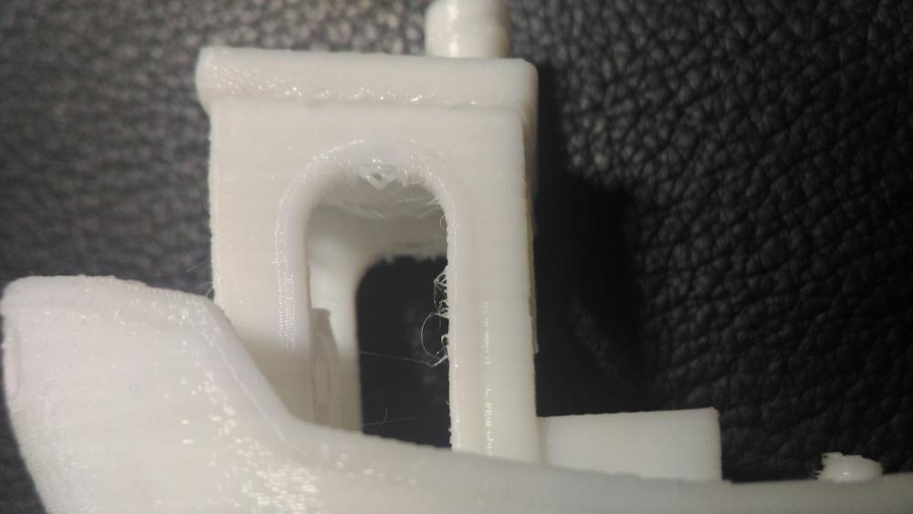

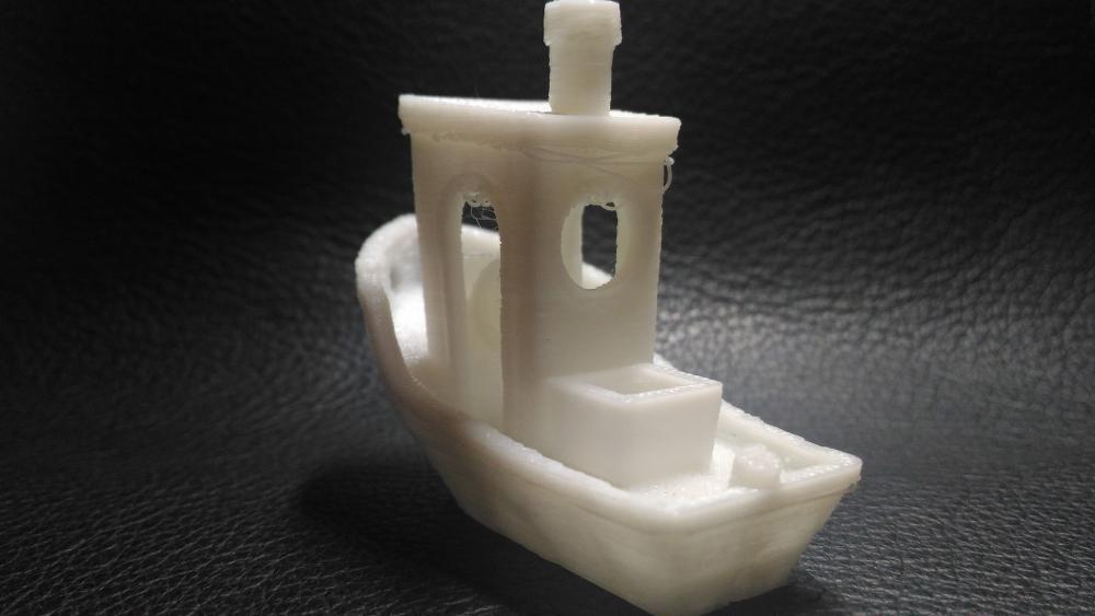

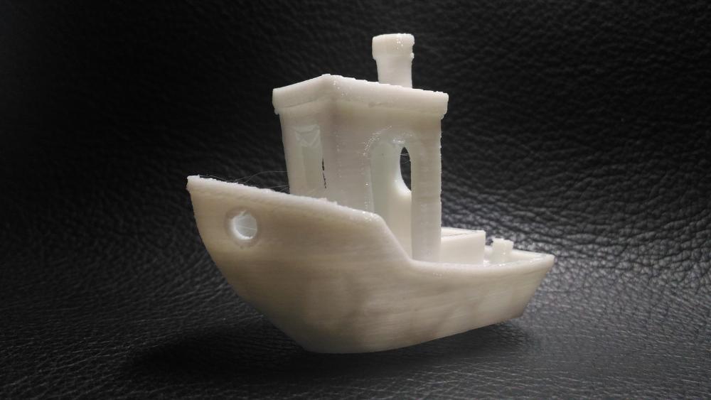

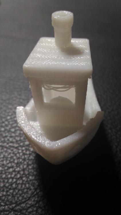

Allego le foto di un oggetto scaricato da Thingiverse che ho stampato (mi sembra di aver capito che è un modello molto gettonato per le prime prove).
Quali sono le vostre impressioni vedendo il modello?
Quali impostazioni o parametri dovrei calibrare per limitare il cedimento del filamento lungo il "tetto" della barchetta?

Sicuramente stai stampando in pla. il pla per "venire bene"' ha bisogno di essere raffreddato subito dopo la deposizione e per questo si monta una ventola che soffia proprio sotto l'estrusore quel tanto che il materiale appena uscito e depositato si raffredda e prende consistenza. E una delle prime "modifiche" che va fatto nelle stampanti tipo la tua in quanto di fabbrica non montano ne la ventola nel il relativo convogliatore dell'aria.
Io non posso consigliarti un convogliatore in quanto non stampo pla e quindi non uso il raffreddamento ma sia su Thingiverse o anche in questo forum ne trovi una infinità anche adatti alla tua stampante.
L'elettronica della tua stampante dovrebbe già prevedere l'attacco per questa ventola e questa è una ventola regolabile come velocità di rotazione. Se utilizzi Repetier nei comandi manuali è la seconda riga subito sotto la velocità di stampa e nei vari slicer trovi comunque la possibilità di controllarla.
Tanto per info basta una ventola a due fili perchè le elettroniche che vengono utilizzate in queste stampanti non montano la circuiteria necessaria per utilizzare il terzo filo che serve per il controllo di precisione della effettiva velocità di rotazione.
Comunque per essere una prima stampa è un ottimo risultato. E si la Benchy è molto gettonato perchè da soddisfazione ed ha in piccolo un pò tutti i livelli di difficoltà.

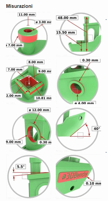

Tanto per curiosità ti allego le misurazioni della Benchy che ti possono aiutare a capire come un modello a prima vista cosi semplice possa dare tante informazioni
