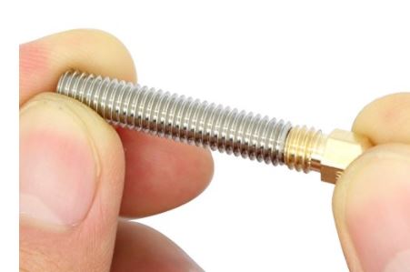

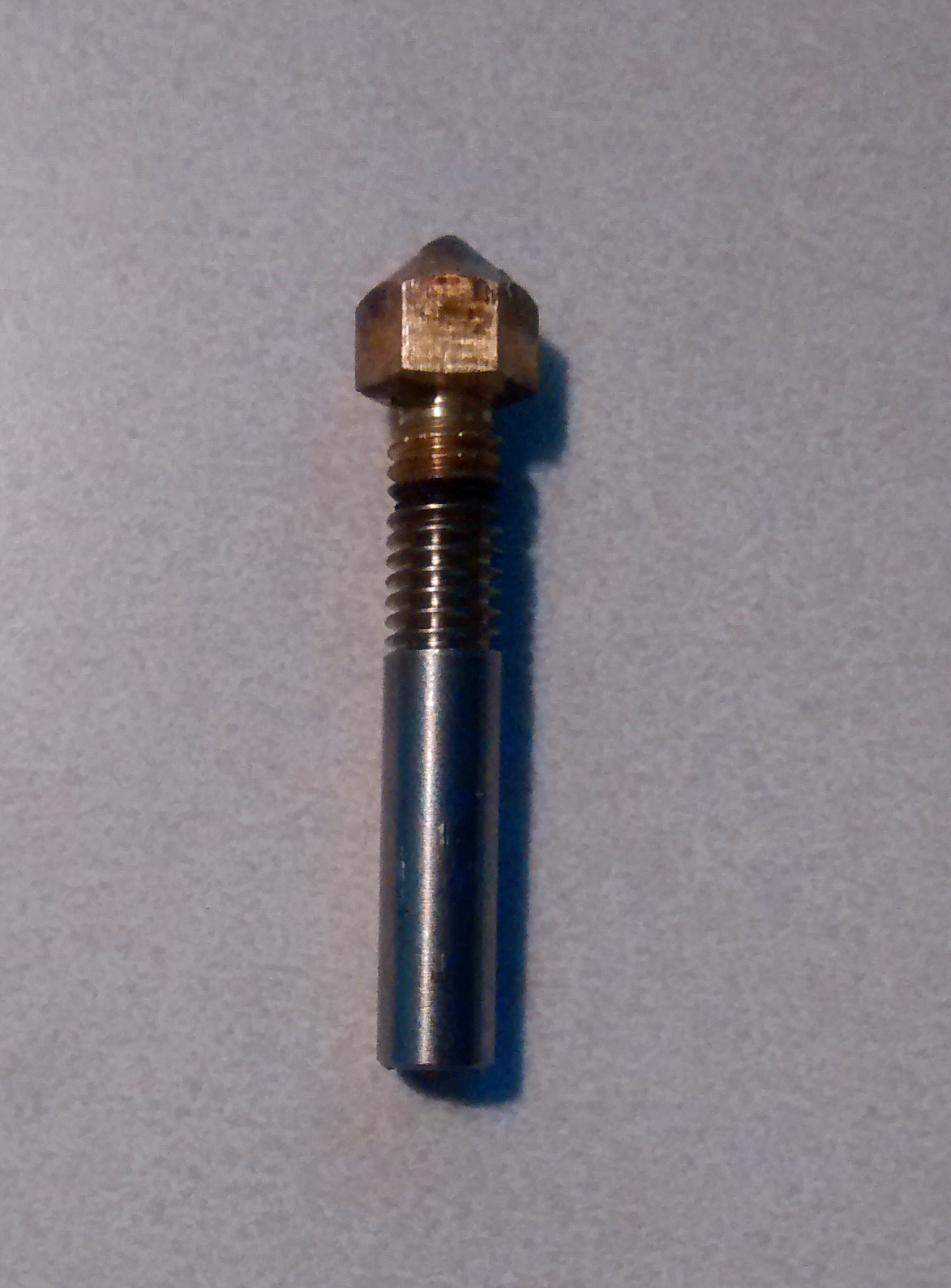

Salve a tutti,
ho acquistato degli ugelli MK10 di ricambio per la mia CTC DIY PRUSA ("PChero 2-Pack M7 0.4mm" su Amazon), solo che il diametro degli ugelli è 7mm, mentre quello che dovrei sostituire è da 6mm (la parte cilindrica liscia, per intenderci). Non riesco proprio a trovare degli ugelli m6: qualcuno sa darmi una dritta ? Oppure mi conviene allargare il foro del supporto dell'ugello per accettare gli m7 ?
(P.S.: la stampante viene venduta come mk8, ma l'ugello è mk10, a parte questo dettaglio sul diametro del cilindro )
Grazie
  • Risposte 4
tanto per stare su Amazon
https://www.amazon.it/Anycubic-Millimetri-Estrusore-Compatibile-Confezione/dp/B01LW5S1EK/ref=pd_lpo_vtph_328_tr_img_2?_encoding=UTF8&psc=1&refRID=ZAEHTSHV8CVEWV1MKMK8
gli ugelli come  molti altri componenti di queste stampanti non son specifici per quella marca ma sono pseudo universali.
Basta stare attenti e dalle foto si vede che la forma sia la stessa per evitare problemi imprevisti.
Ops siccome parlavi di ugelli non avevo capito il problema, anche perchè di solito si cambiano solo gli ugelli (quelli di ottone per capirci e che sono quelli che danno a gran parte dei problemi) e non anche la gola che è abbastanza raro che crei problemi anche se succede ed in ogni caso si rovina solo il tubetto in ptfe ( che ha dimensioni standard) che dovrebbe poter essere sostituito senza grandi difficoltà
Anche io non lo trovo ma puoi provare a chiedere al fornitore, lui dovrebbe essere in grado di procurarlo a prezzo decente o almeno di indirizzarti.
