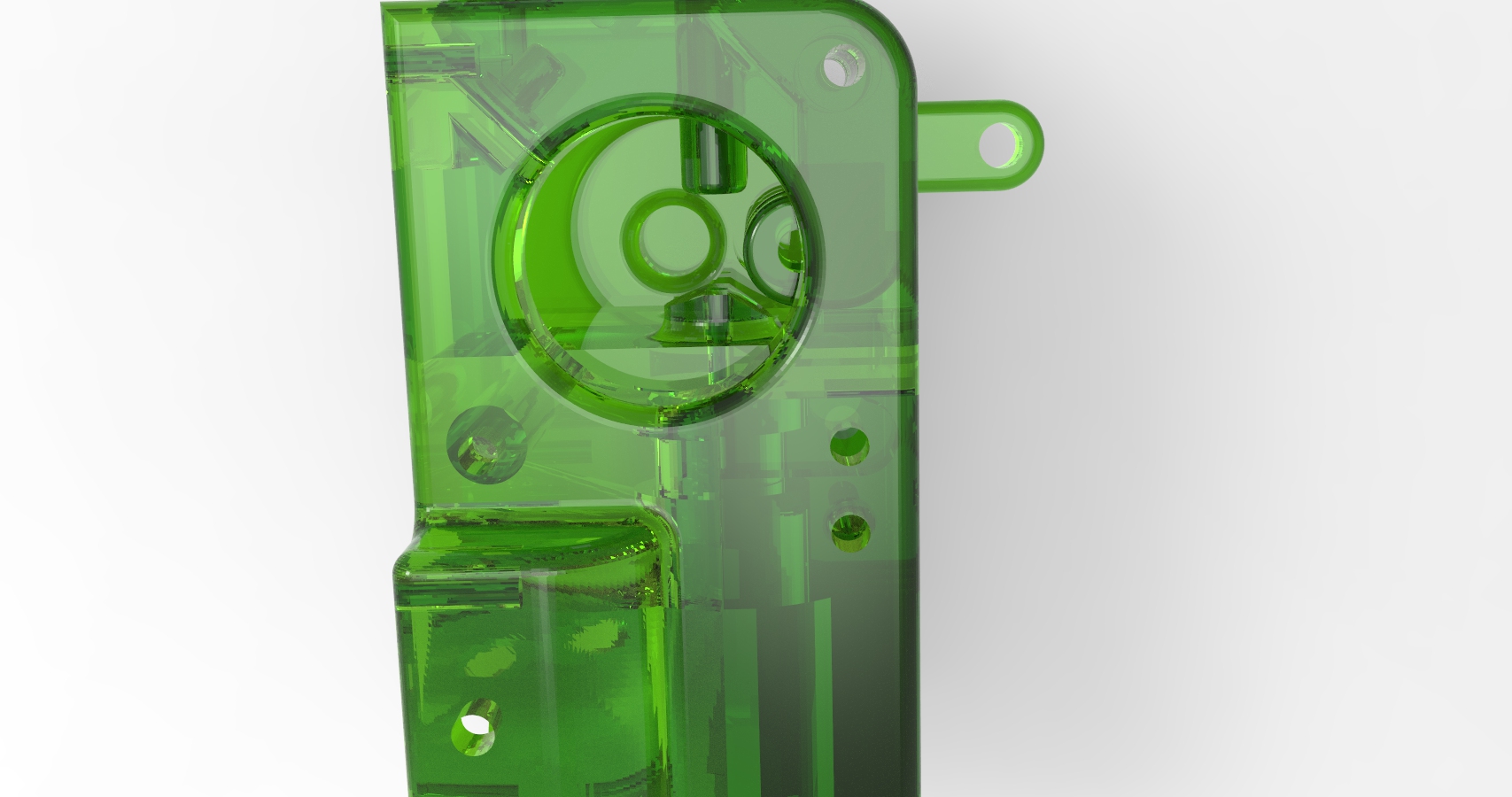

Non conosco l'EVA ma ho stampato gomme molto molto morbide con un estrusore disegnato da me, in breve per il motore uso una puleggia mk8 ed a distanza di meno di un millimetro lo incanalo verso l'hot end, cosi' facendo non ha lo spazio fisico per piegarsi e riesco a stampare anche a 60mm/s che per una gomma ultamorbida e' utopia con sistemi convenzionali
