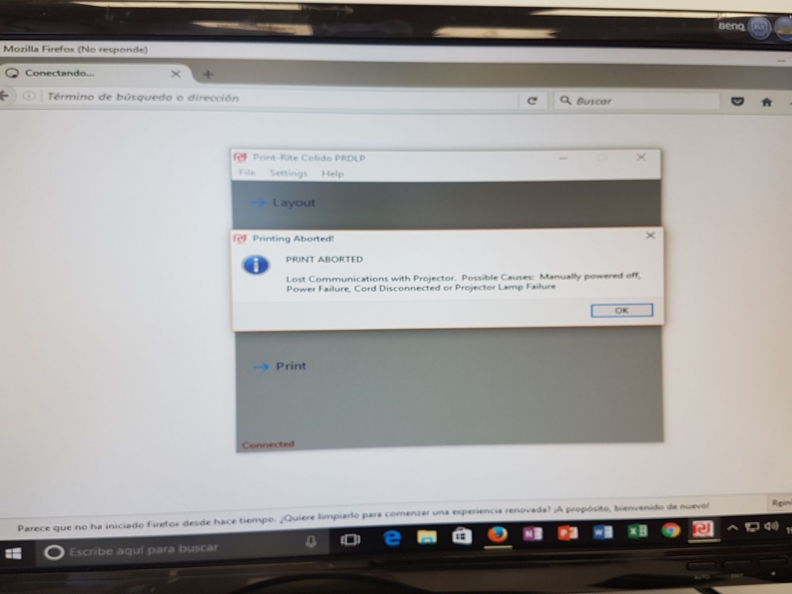

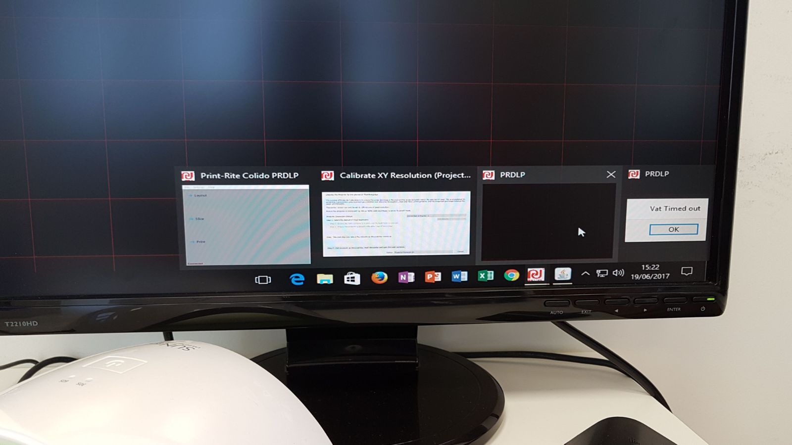

Salve a tutti, io lavoro con stampante 3D DLP CoLiDo 2.0 la quale ha un problema abbastanza noioso. Quando cerco di fare la calibrazione del videoproiettore oppure una stampa, appaiono una serie di errore di comunicazione che mi impediscono di fare qualsiasi cosa.
Sono state fatte innumerevoli procedure: sostituzione del cavo USB, sostituzione del cavo seriale di connessione tra la stampante e il proiettore, abbiamo riscritto il firmware richiedendolo al produttore; risultato sempre negativo. La cosa assurda è che la scorsa settimana la stampante è stata testata presso il laboratorio del rivenditore assieme al sottoscritto e andava perfettamente, portata dal cliente non funziona più. Ho personalmente controllato tutte le cablature sulla mainboard e le ho ricollegate in maniera salda essendo sicuro che fossero ben fissate, ma nulla cambia.
Abbiamo 3 stampanti con lo stesso problema, secondo voi potrebbe trattarsi di un problema alla scheda madre? Mainboard?
Ogni suggerimento è ben accetto, grazie a chi mi risponderà.
