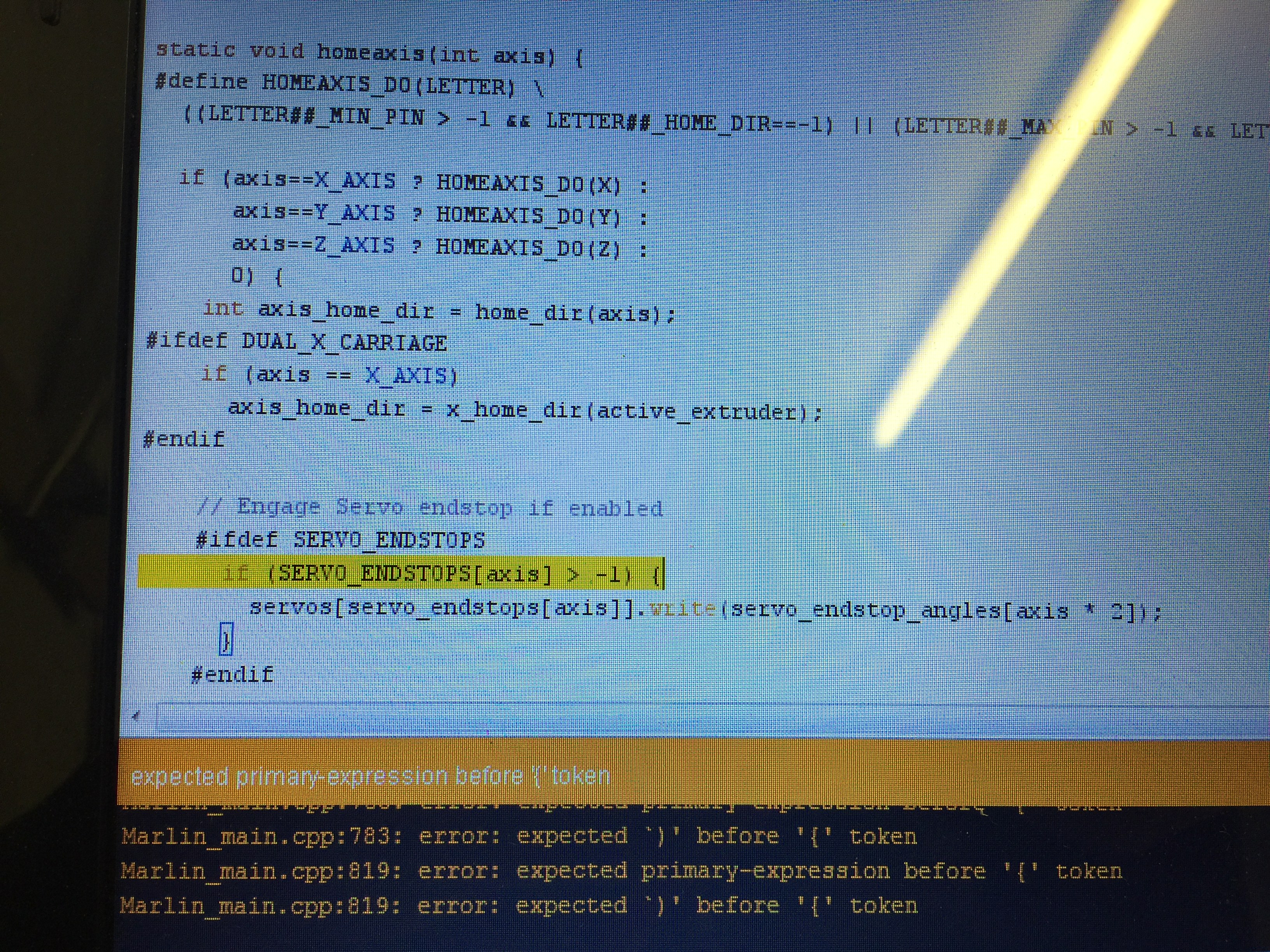

Grazie a tutti intanto per la creazione di questo forum, ho un problema nell'installazione del bl touch, mi appare questo messaggio di errore, cosa sbaglio?
io posseggo una stampante delta kossel
  • Risposte 4
Il pezzetto di codice che metti è troppo poco per poter essere valutato completamente però confrontalo lo stesso con questo pezzo

per riferimento in corsivo sbarrato la frase che nella foto è evidenziata
se hai la frase col il secondo neretto ti manca la frase del primo neretto. Se invece non è presente il secondo neretto fai finta che non ho neanche scritto questo post :wink:
Grazie per il commento,
quindi mi stai dicendo che se ho la frase con il secondo neretto devo eliminare quello sbarrato?

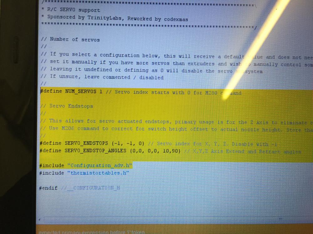

Questa é la configurazione che ho modificato, credo vada bene..solo che quando cerco di caricarla mi appare la prima foto
Lascia perdere quello che ho scritto prima, non è li il problema e verifica che versione di Arduino stai usando e se è maggiore della 1.0.6  e prova ad usare una versione di Arduino che sia compresa tra la 1.0.1 e la 1.0.6 comprese.  Le trovi facilmente nel sito di Arduino e basta che ne usi una qualsiasi di queste e vediamo se risolvi.
Grazie del consiglio, stavo pensando però che dato che ho già impostato l'auto bed leveling grid_26 non vorrei che non vada bene per il bl touch e interferisca in qualche modo...
non avete per caso una configurazione per il touch per la delta? Così provo magari a copiarla
L'auto bed leveling grid 26 era già impostato da fabbrica e funziona bene con il suo tastatore a pressione
