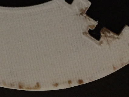

a qualcuno di voi é già successo questo?
In pratica quando stampo scende del play bruciato, non riesco a capire come mai, succede a tutte le temperature
  • Risposte 11
Ciao, il pla bruciato appare se lasci l'estrusore a temperatura anche quando non stampi e questo tende a bruciarsi rimanendo fermo; un'altra causa, meno probabile, potrebbe essere la temperatura troppo alta del piano riscaldato. Per quanto riguarda il primo caso, per risolvere puoi raffreddare l'estrusore o abbassarne la temperatura oppure prima di ogni stampa ne fai scendere un pochino a vuoto.
Ciao, prima della stampa sacco sempre scendere un po di plastica.
Pero questo succede con qualsiasi temperatura alta o bassa che sia.

Ho risolto il problema della plastica bruciata.
Ora come posso migliorare di  più la stampa?
