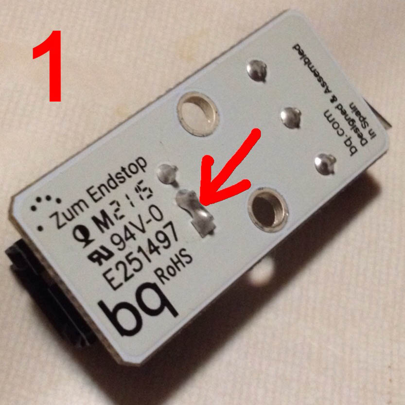

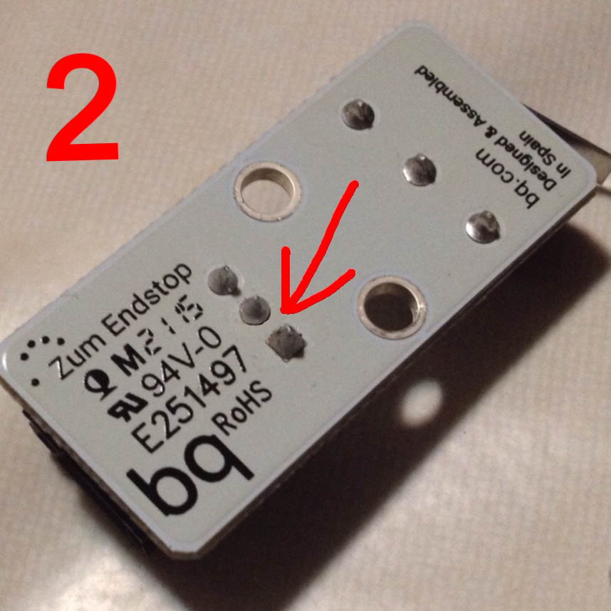

Ciao albertiramazza,
scusa se mi permetto di scrivere pur essendo appena entrato ma ho avuto un problema analogo e non so se il tuo è lo stesso caso.
Io avevo un corto su due pin del finecorsa dell'asse x.
Con un colpo di stagnatore ho risolto tutto (immagini: 1 prima della cura e 2 dopo aver rimosso lo stagno).
Certo che se tu hai già stampato allora il problema sarà certamente un altro.
