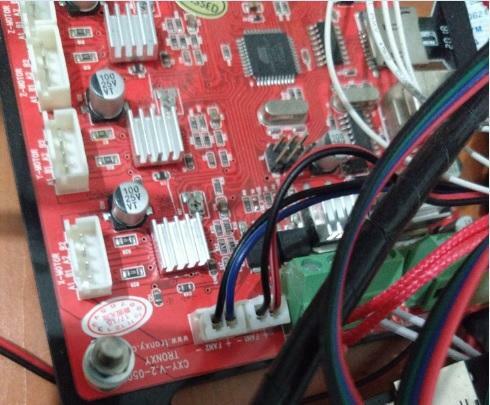

30 minuti fa, dnasini ha scritto:
bhe se i poli sono invertiti ti domandi come mai nn funziona? 🙂 Semplicemente stacca il connettore bianco da Fan0, con un oggetto appuntito, fai uscire i pin dei cavi dal connettore JST e reinseriscili nell'ordine corretto. Prima di reinserili, con un alama affilata o similare, risolleva la linguetta dei due pin, altrimenti reinserendoli nn si incastrano all'interno del JST
pardon ma sono un principiante quanto ad elettronica ed elettrotecnica 😄
Provato ad invertire i cavi rosso/nero ed è partita la ventola laterale. quindi si erano i segni che davano noia. Grazie per il suggerimento:)
3 ore fa, I3D&MLab ha scritto:
sulla scheda originale me la trovavo collegata alla porta fan1 ma col rosso positivo
La polarita' non e' un problema: se e' sbagliata gira al contrario e inverti i fili.
sulla skr li ho collegati come in foto ma così me la trovo su fan0
Allora guarda se c'e' un "fan1" o altra porta, bisogna vedere come e' config nel firmware.

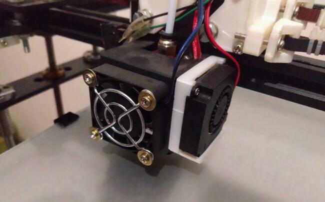

4 ore fa, I3D&MLab ha scritto:
Ho riscontrato invece un problema sulle ventole dell'hotend
Dubbio: e' la ventola dell'hotend (che puo' anche girare sempre o partire sugli ~80c) o quella che soffia sul materiale (che all'inizio sta spenta).
2 ore fa, dnasini ha scritto:
Questo è importante in effetti. A rigore di logica la ventola laterale dovrebbe essere attivata solo da secondo o terzo strato di materiale se ben ricordo mentre la hotend fan penso sempre attiva ma non so se modulabile con la %, credo di non aver testato questo però
Il fan dell'hotend in genere e' fisso.
Pero' guarda bene che la laterale non soffi sul nozzle, magari montante un altra.

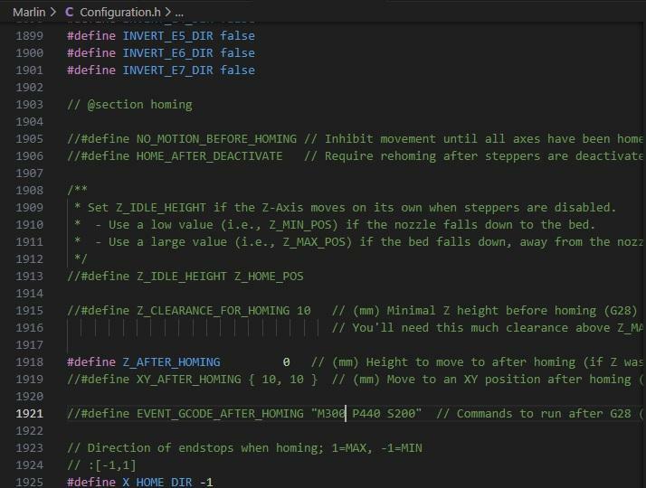

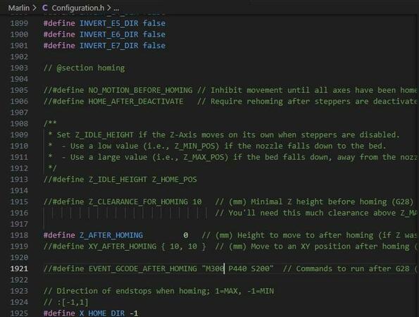

Buonasera a tutti! finalmente penso di aver capito perchè l'auto homing non funzionava come dovuto.
cercando sul codice ho notato che di default sul Marlin è impostato lo z_safe_homing con lo spostamento in X_center e Y_center, e una volta commentato questa riga fa l'homing di z rimanendo nell'angolo avanti a sinistra ma alza comunque l'hotend di 5mm ma credo non sia un problema.
Domani conto di fare gli ultimi test sulle ventole e poi inizio a stampare qualcosa:)
Si domani vedo di fare qualche test. Ho in mente di stampare qualche soluzione alternativa per il raffreddamento, su thingiverse c'è tanta roba interessante 🙂

Aggiornamento
Ieri ho testato un po' di cose e fatto qualche modifica sul firmware, con z_after_homing impostato su 0 ho reimpostato l'auto home classico. Ho installato il pannello TFT col touch e funziona.

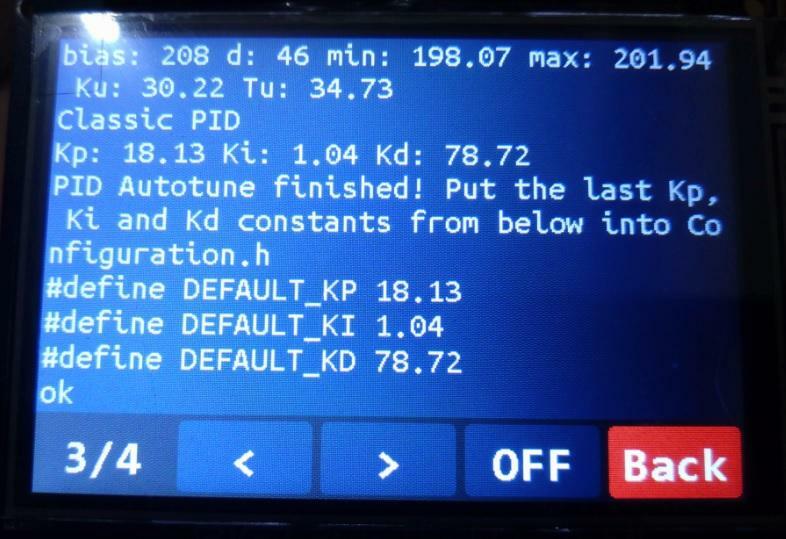

Buonasera a tutti. mi serve una mano perchè oggi sono uscite fuori un po di sorprese 😅

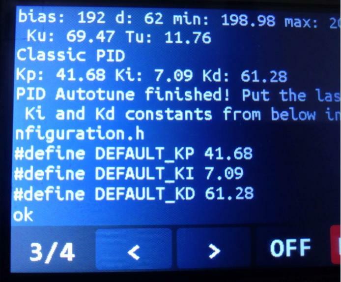

Sono andato come prima cosa a vedere se ci fosse qualche cosa di strano sulla mainboard ma sembratutto ok, niente saldature andate a quanto mi è parso di capire. Successivamente ho fatto una calibrazione PID (a vetola parte al 100%) con M303 E0 S200 C8 da terminale per vedere se il problema potesse essere correlato al thermal runaway così da evitarmi lo smontaggio

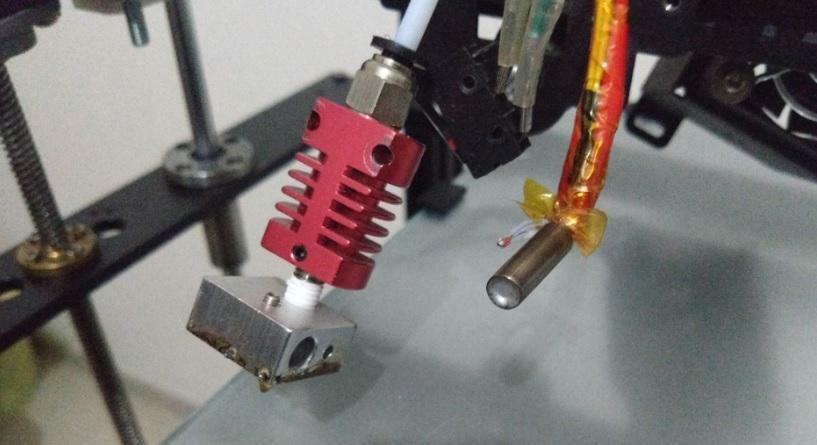

e ho poi sovrascritto in eeprom i valori. Rilancio la stampa e dopo pochi minuti si ripresenta comunque il problema. A quanto pare la temperatura hotend oscillava fino a 7 gradi scendendo da 220°C a 213°C e li partiva il blocco. Armato si santa pazienza ho quindi smontato l'hotend per vedere se ci fosse qualche componente andato.
A vedere non c'erano rotture evidenti e ho deciso di mettere nel buchetto del sensore un po di pasta termica di quelle per CPU, un po l'ho spalamata anche sulla cartuccia prima di inserirla nell'alloggiamento. Rimontanto tutto ho fatto una prova di riscaldamento hotend e poi rifatto una calibrazione PID sempre da terminale ma ho dimenticato ad attivare la ventola, quindi purtroppo non posso paragonare i valori.

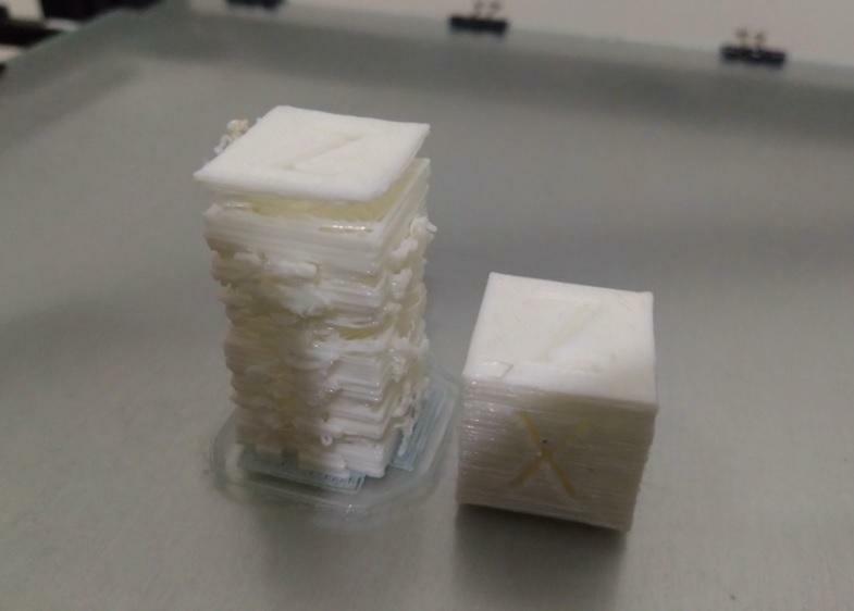

Ad ogni modo sovrascrivendo i nuovi valori in eeprom e facendo una prova di riscaldamento la temperatura hotend rimaneva costante a 220°C anche a ventola parte accesa. Successivamente ho lanciato una stampa di un cubetto di calibrazione come prova reale
ed è andata avanti fino alla fine senza dare il blocco a questo giro. Temperature costanti durante tutto il processo ma è uscito sto capolavoro d'arte moderna sulla sinistra però, alto 40 mm invece dei classici 20, non so per quale motivo 😄

Quei valori di PID sono estremamente diversi, bisogna che ne fai uno di PID con ventola e con la toolhead montata.
Per quel "cubo" sembra che i valori degli step dell'asse Z siano doppi rispetto al giusto.
Si conto di rifarla la calibrazione PID per poter fare un confronto reale.
A questo non avevo pensato, devo verificare effettivamente. Grazie per la dritta 🙂
