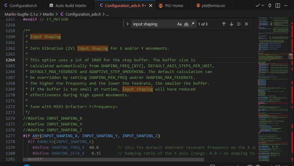

Occhio che poi quando usi LA non devi piu' usare i vecchi COASTING e porcherie varie di estrusione nello slicer.
Il vero game changer e' INPUT SHAPING.

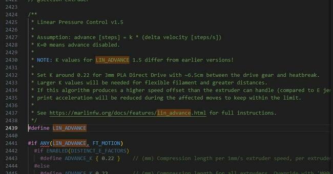

Non credo di averlo impostato il Coasting ancora. Con il l'anticipo di pressione ho finalmente ottenuto più precisione sui fori. 🙂
Quali impostazioni potrebbero dare noia oltre al Coasting avendo attivato l'anticipo di pressione?
L'imput shaping mai sentito. C'è un tool per calibrarlo su Orcaslicer?
