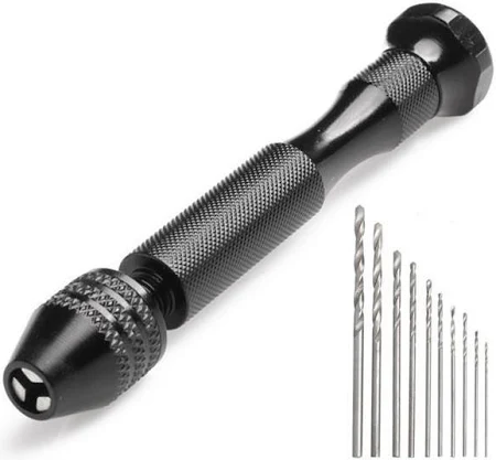

Alex_80 Inviato 13 Novembre 2025 Inviato 13 Novembre 2025 (aggiornato) Buongiorno. Quale materiale mi consigliereste per stampare dei pezzi che dovrebbero avere dei fori di 1 mm di diametro e distanti tra loro di 2,5 mm, in cui far passere dei bulloni, e che sarebbero usati per realizzare una leva orizzontale collegata a un potenziometro, che dovrebbe resistere anche se l'utente ci si appoggia un po'? In base anche al tipo di materiale, poi dovrò decidere se comprarmi una stampante 3D oppure affidarmi a un service online. Modificato 13 Novembre 2025 da Alex_80 Cita
eaman Inviato 13 Novembre 2025 Inviato 13 Novembre 2025 Per fare fori da 1mm ti serve un trapano, indifferente il materiale. Probabilmente ti serve un service con una fresa CNC oppure ti compri un gira punte da 5e. Cita
Alex_80 Inviato 8 Febbraio Autore Inviato 8 Febbraio (aggiornato) Spero che con il girapunte debba rimuovere soltanto qualche residuo, perché nel caso debba fare proprio il foro, non credo proprio sia possibile che riesca a rispettare le tolleranze. Nel caso debba ricorrere a una fresa CNC temo che i costi siano eccessivi. Credo che mi affiderò a un service per ottonere un risultato migliore, sperando che i costi non siano eccessivi. Ho trovato questo service (https://www.pcbway.com) : è consigliabile? Come tolleranza l'ideale sarebbe +/-0,1 mm, tuttavia in quel sito per queste tolleranze mi sembra sia disponibile soltanto la tecnologia DLP (https://www.pcbway.com/rapid-prototyping/3d-printing/3d-printing-DLP.html) e soltanto con materiale TDS EvoDent, che mi sembra non economico (UTR Flex, essendo flessibile, non è adatto al mio scopo). Comunque anche una tolleranza di +/-0,2 mm sarebbe accettabile, ma non di più; in questo caso mi sembra che sia disponibile la tecnologia FDM e SLA. Credo che nel mio caso sia preferibile la SLA, in questo caso c'è un'ampia scelta di materiali (https://www.pcbway.com/rapid-prototyping/3d-printing/3d-printing-SLA.html), ma non saprei quale scegliere. Come dimensioni massime viene indicato "2100 x 800 x 700 mm", però non viene indicato quale delle tre dimensioni si riferisce all'altezza. Nel caso di tolleranza +/-0,2, se non sbaglio, per mettere bulloni del diametro di 1 mm, dovrei fare un foro con diametro nominale di 1,6 mm, in modo che il foro realizzato sia compreso tra un diametro di 1,2 mm e 2 mm (0,2 mm sono per il gioco tra bullone e foro). Modificato 8 Febbraio da Alex_80 Cita
