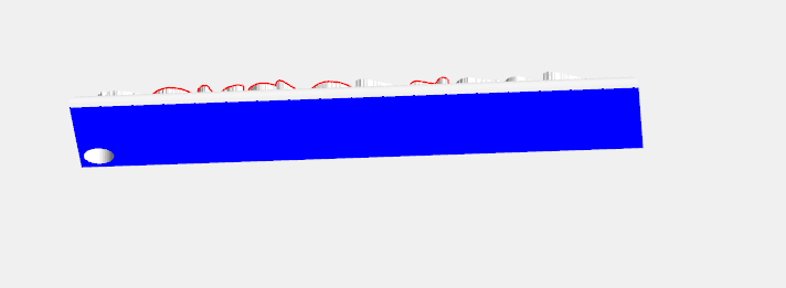

Al3x Inviato 9 Luglio Inviato 9 Luglio Salve a tutti, ho crato un portachiavi con scritta e il modello è uscito anche abbastanza bene, ma ho un problema... Quando vado per creare il file .g code mi dice che il modello è fuori dal piano di stampa (cosa non vera) e se intendo procedere o meno... ho provato a creare e mandarlo in stampa e in effetti non stampa poiche è come se iniziasse dal layer 2 e non dallo 0 quando il modello è a Y=0 Allego foto per farvi capire meglio, sperando potrete aiutarmi Grazie anticipate a chi risponde e mi aiuterà Cita
FoNzY Inviato 9 Luglio Inviato 9 Luglio a questo stl manca una o piu' facce, c'è un "qualcosa" probabilmente una linea a X centimetri del corpo principale creata per sbaglio durante la fase di realizzazione che fa casino nel file...senza file posso solo fare supposizioni, se carichi il file te lo sistemo e ti evidenzio i problemi 2 Cita
Al3x Inviato 9 Luglio Autore Inviato 9 Luglio Stò provando ad allegare il file ma mi dice che è troppo grande, se lo carico su google drive e ti passo link? Cita
Soluzione FoNzY Inviato 9 Luglio Soluzione Inviato 9 Luglio (aggiornato) è proprio il tipo di font ad avere i buchi...il mio consiglio è di semplificare (purtroppo a mano) le lettere in modo da mantenere la forma ma lisciare i bordi ad un numero sensato di segmenti\polilinee. ho creato un stl dal disegno originale che non ha errori ma secondo me non si stampera' bene a causa degli infiniti segmenti dei bordi... ho anche creato un secondo file stl semplificato, la qualita' è piu' bassa ed i segmenti ancora troppi ma forse si stampa meglio nel mondo reale... **************** il link è a wetransfer per il file non ridotto. Borgosalus ridotto.stl Modificato 9 Luglio da FoNzY 2 Cita
Al3x Inviato 9 Luglio Autore Inviato 9 Luglio Penso tu mi abbia risolto il problema, incredibile ma vero, ora stò facendo una stampa di prova e dopo carico il risultato finale. Grazie davvero, mi hai aiutato tantissimo!!!! Ti ringrazio per la gentilezza, la celerità e la disponibilità dimostrata GRAZIE 1000! 2 Cita
