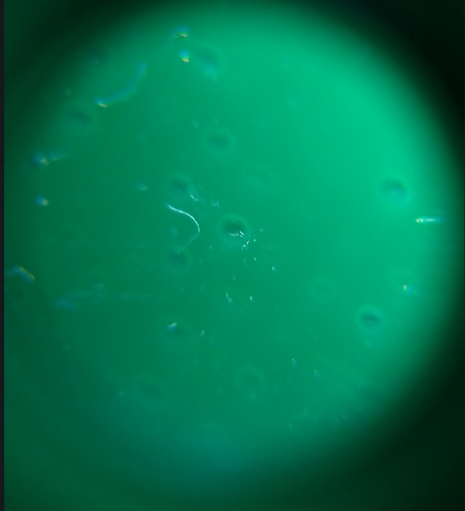

Salve, ho un problema nel post printing con l'ABS, dopo aver levigato le stampe con i vapori di acetone, si formano piccoli crateri sulla stampa come visibile in foto. Anche se sembrano bollicine queste imperfezioni sono concave e sono comparse solo nelle superfici piane, preventivamente carteggiate. Sicuramente ho esagerato con i tempi di esposizione, ma non sono uniformi sulla superficie, mentre i vapori di acetone sono distribuiti uniformemente nella camera, due note che sono in contraddizione tra esse, anche se in un pezzo esposto per la metà del tempo sono comunque comparse in misura minore.
Qualcuno ha idee o esperienze da condividere in merito riguardo cause o soluzioni? L'unica idea che ho attualmente è lasciare asciugare il pezzo in una scatola chiusa non ermeticamente per rallentare l'evaporazione dell'acetone
su cosa basi il tuo giudizio "sono distribuiti in modo uniforme"? usi uno smoother professionale?
lo smoothing professionale è un processo tedioso, che richiede estrema precisione e macchinari dal costo importante e nonostante cio' lo  smoothing è un processo che si evita se non costretti proprio perche' è estremamente imprevedibile comunque.
le bolle potrebbero essere condensa, sono i punti dove l'acetone condensa e la goccia scava il materiale(la piu' accreditata secondo me)..oppure è aria intrappolata nella stampa, l'acetone allenta la superficie e la bolla scoppia...oppure è il materiale a gonfiarsi...oppure è acqua presente nell'aria...oppure una delle altre 50 possibilita' che non mi vengono in mente...
non so quanto esperienza tu abbia ma non seguire "lo you tuber di turno" il vapoor smothing è un processo imprevedibile e decisamente poco raccomandato....
Intendi condensa di acqua o di acetone? In effetti potrebbero essere di acqua, l'acetone è igroscopico, tutto l'acetone venduto contiene acqua, anche quello da laboratorio, mentre l'acetone evapora assorbe acqua, ma è un processo uniforme sia che l'acetone sia nel bicchiere o nell'abs, mentre questo fenomeno accade solo nelle superfici piane, non in pareti verticali che risultano perfette. Aria intrappolata nella stampa? Basso flusso che collassa? La superficie superiore è stata stirata.
