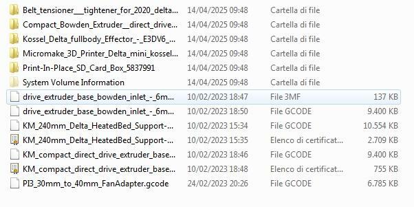

Lanci Inviato Sabato alle 15:56 Autore Inviato Sabato alle 15:56 Lo immaginavo, avevo scaricato il programma PrusaSlicer 2.9.2 ma non sono mai riuscito ad inserire la mia stampante Prusa I3. Mi sono letto buona parte di https://www.stampa3d-forum.it/articoli/guide/guida-completa-stampa-3d/ Ma mi rimangono troppe lacune, come converto il file .3MF in file compatibile con la mia stampante se non riesco ad inserirne i parametri, mi sta già calando l'entusiasmo ancora prima di iniziare :( Cercherò di trovare del PLA attualmente ho solo quel ABS (va bene almeno il diametro?) Cita
eaman Inviato Sabato alle 16:09 Inviato Sabato alle 16:09 9 minuti fa, Lanci ha scritto: Cercherò di trovare del PLA attualmente ho solo quel ABS (va bene almeno il diametro?) 1.75mm dovrebbe andare bene, posto che tu abbia un sistema di estrusione da 1.75mm! Devi cercare i parametri di quella stampante in rete oppure scaricarti un vecchio slicer che abbia i parametri e copiarli da li'. Comunque non dovrebbe avere nulla di sofisticato, e' un bagaglio vecchio come il cucco che suppongo non avra' l'auto bed levelling. Certo ti sei andato a trovare una gatta morta da pelare come prima stampante! 😉 Cita
Lanci Inviato Sabato alle 16:16 Autore Inviato Sabato alle 16:16 Cosa vuoi farci, a caval donato... purtroppo chi me l'ha data non ne sa nulla e chi ne era il proprietario non lo conosco e credo si fosse trasferito, quindi irraggiungibile, se voglio giocarci devo arrangiarmi Sulla SD che era inserita ci sono questi file, magari c'è qualcosa di utile per i parametri ? Cita

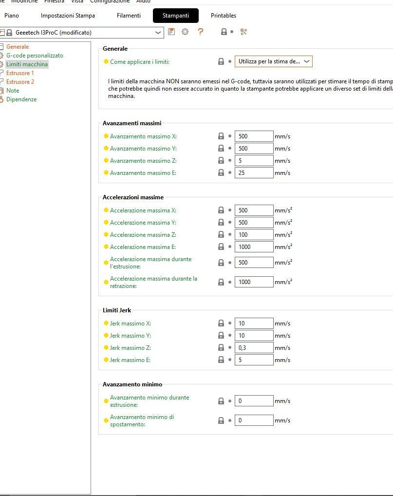

eaman Inviato Sabato alle 16:58 Inviato Sabato alle 16:58 Bho qualcosa in rete c'e': https://lordasgart.github.io/prusaslicer-geeetech-i3-settings.html Io non gli farei fare piu' di 1000 di accelerazione e 10 di jerk 😉 1 Cita
sider Inviato Sabato alle 18:49 Inviato Sabato alle 18:49 (aggiornato) 1 ora fa, eaman ha scritto: Bho qualcosa in rete c'e': https://lordasgart.github.io/prusaslicer-geeetech-i3-settings.html Io non gli farei fare piu' di 1000 di accelerazione e 10 di jerk 😉 Mi permetto di inserirmi nel discorso e chiederti qualche consiglio. La mia situazione è simile a quella di Lanci, anche se il la geeetech la comrpai nuova nel 2018 e per un paio di anni la usai anche decentemente, stampando oggettini simpatici, con buona qualità di dettaglio. Dopo, tra lockdown, figli ed hd rotto, persi sia i sw che i file di config che mi ero creato, e per mancanza di tempo lasciai tutto a prender polvere. Da un mesetto circa ho ripreso a giocarci ma onestamente non ricordo più nulla, a parte il nome degli slicer che utilizzavo e che di conseguenza ho reinstallato. I miei problemi (a parte la memoria) sono che il fw (che attualmente è il marlin 1.1.8) lo ricordavo in italiano, ma ora è in inglese..un non problema, se non fosse che oggi ho provato a rilanciare per la prima volta una stampa, ed il motore dell'estrusore gira in antiorario (quindi tira fuori il filo)...anche questo risolvibile invertendo i fili o mettendo mani sul file .h, ma mi chiedo cosa diavolo è successo, visto che nessuno ci ha messo mano... Anche gli step dell'asse z non erano perfettamente regolati, anche se di poco (ai tempi misi le viti trapezie): il valore di default era 400, mentre ora sono passato a 403, ma la cosa strana è che da quel che ho letto, 400 è il valore di default sulla i3, con le viti standard di prima fornitura. Insomma, non ci sto campendo nulla, ed il fatto che la simpatica geeetech abbia fatto sparire il forum dedicato, non mi aiuta a ricapirci qualcosa. In base a tutto questo, il consiglio che ti chedo è: vale la pena provare a cercare un fw aggiornato (marlin 2.X) o non cambia nulla? Da qualche parte esiste qualche configurazione ad hoc per sta vecchietta, o devo riprendere ad impazzire per creare dei profili di stampa? Attualmente sto provando a stampare col petg (rimanenze dei tempi), ma la vedo dura almeno fin quando non inverto il moto :..). Il fw fornito sul sito della geeetech è 1.0.x, quindi teoricamente più vecchio di quello che ho, anche se sul sito lo spacciano quale 2019, quiondi mi sembra senza senso andare su qualcosa di probabilmente più vecchio, ma non so..magari mi puoi illuminare anche su questa questione... come dicevo, questa è una versione C, quindi con due estrusori, ed ho visto che in giro c'è poco materiale disponibile, a differenza della B che invece ha evidentemente avuto più mercato. in tal senso mi chiedevo se (visto che non so che farmene per ora dei due estrusori), sarebbe magari il caso di caricare il fw per la b èd usare un solo estrusore, sempre che naturalmente questo mi torni utile a recuperare profili di stampa, fw o quant'altro. infine la quantità di estruso: Ai tempi ricordo che non avevo fatto alcuna calibrazione e la qualità era buona, ma c'è da dirsi che erano oggetti di piccola dimensione che solitamente stampavo a qualità massima. Ora dovrei stampare oggetti più grandicelli che richiedono diverse ore, e di conseguenza passerò a layer più alti...mi chiedo se questo potrebbe mettere il evidenza eventuali problemi di mancanza/eccesso di estruso, o se in linea teorica non dovrebbe cambiar nulla... Lo so, tante domande, ed è per questo che mi scuso a priori -_-'' Edit: Giusto per non farmi mancare nulla nelle stranezze di questa stampante: Solitamente veniva fornita con nozzle 0.4..la mia ha gli 0.3 Modificato Sabato alle 18:53 da sider edit Cita
sider Inviato Sabato alle 19:06 Inviato Sabato alle 19:06 2 ore fa, eaman ha scritto: 1.75mm dovrebbe andare bene, posto che tu abbia un sistema di estrusione da 1.75mm! Devi cercare i parametri di quella stampante in rete oppure scaricarti un vecchio slicer che abbia i parametri e copiarli da li'. Comunque non dovrebbe avere nulla di sofisticato, e' un bagaglio vecchio come il cucco che suppongo non avra' l'auto bed levelling. Certo ti sei andato a trovare una gatta morta da pelare come prima stampante! 😉 Comunque per quanto riguarda pusa slicer, i profili delle Geeetech i3 pro ci sono ancora e direi che i parametri sono abbastanza diversi da quelli che consiglia il tipo di cui hai linkato la pagina Cita
