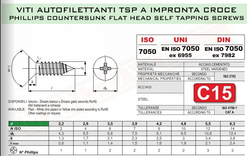

ogni volta che devo mettere una vite svasata, in una stampa, quando disegno il pezzo non ho le misure dello svaso, devo cercare una vite e misurarla, qualcuno ha o sa dove trovare le misure per viti passo metrico e autofilettanti, a me serve lo svaso per viti da 2mm a 10mm di diametro.
Grazie

Purtroppo ci sono almeno una ventina di tipi unificati di viti svasate, quindi è difficile risponderti. Per quelle a pass metrico più o meno si equivalgono:
Quelle autofilettanti invecie... questa è una tabella, ma cen'è un infinità:
Personalmente il mio cad (Freecad) ha la funzione per creare lo svaso automatico in funzione del tipo di vite e a uanto ne so lo hanno anche altri cad. Tu cosa usi?
