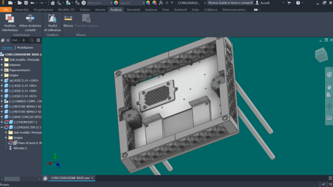

mikeeeeee Inviato 15 Aprile 2025 Inviato 15 Aprile 2025 (aggiornato) Ciao a tutti ragazzi e buonasera, é tanto che non ci sentiamo ma sono andato avanti coi lavori e ad oggi posso farvi vedere qualche fotina nel dettaglio della mia bambina…. La core220. che punta ad essere una stampante non solo open-source, ma anche amica agli scarti che si hanno già in casa, infatti é costruita per accettare qualsiasi scheda madre, qualsiasi alimentatore qualsiasi scheda secondaria (pi nel caso klipper), ecc. ecc. per adesso l’unico limite é il mio tempo per finire ufficialmente la meccanica anche se manca veramente poco. Vi allego qualche foto e più in là magari anche qualche disegno tecnico fatto dal sottoscritto. aggiungo anche che già sto pensando a una core più grande , sui 330 mm diciamo ahahahhahah dato che le foto dell iPhone pesano molto allego il link https://postimg.cc/gallery/wJvH6TW Modificato 15 Aprile 2025 da mikeeeeee 3 Cita

mikeeeeee Inviato 16 Aprile 2025 Autore Inviato 16 Aprile 2025 In che senso, non ho capito? Se intendi come ispirazione in realtà dalla mia testa, magari gli esagoni possono ispirare un po’ alla voron ma ho puntato a farla il meno simile. se intendi meccanicamente il piano monoblocco é una buona idea per avere solidità , ma devo rivedere un po’ il meccanismo. in settimana seguono aggiornamenti per quanto riguarda la nuova revisione della parte posteriore che comprende : alloggio parti elettroniche (mobo + pi) e il supporto modulare coi i due motori alpha e beta e il gruppo alimentazione Cita

mikeeeeee Inviato 16 Aprile 2025 Autore Inviato 16 Aprile 2025 41 minuti fa, FoNzY ha scritto: intendevo dire: è un tuo disegno fresato da qualcuno o li hai trovati dai cinesi? (sotto piano e supporti di Z) disegno mio fresato da me, si tratta di una lastra rettificata da 8mm sembra che dal pc a casa che uso per disegnare riesco ad allegare i file , bene . stasera sto lavorando a tutti i "PAD" come li chiamo io che non sono nient'altro che piastrine stampate che in base alle necessita alloggiano un componente piuttosto che un altro. sotto ci vanno alimentatore e mosfet, per quanto riguarda gli altri componenti mando domani un solido dal pc che uso per disegnare a lavoro. 5 ore fa, Devil3D ha scritto: Bel lavoro! E ancora piu' bello se lo vuoi rendere opensource. Tienici aggiornati su come procede che sono curioso. I supporti piatto ecc sono in metallo fresato? Si, dal lato pratico non cambia assolutamente nulla ovviamente, ma come estetica/colpo d'occhio la prima cosa che mi han fatto venire in mente queli esagoni e' stata "voron". Ok sara' che ho appena finito di costruire una, ma magari se renderai il progetto opensource, prova a cambiare gli esagoni con quelcos'altro, tanto per renderla piu' unica. ti ringrazio innazitutto e si, tutte le parti in metallo sono di alluminio anticorodal. beh si sicuramente si potra cambiare pattern. ora per questa diciamo che la finisco cosi, poi ci pensero per essere sicuramente piu originale. Cita

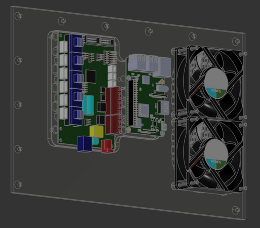

mikeeeeee Inviato 17 Aprile 2025 Autore Inviato 17 Aprile 2025 (aggiornato) Ed ecco qui il backplate in plexyglass, si usero una trigorilla ma quello lo spieghero dopo, comunque sia il concetto è che si deve vedere tutto (molto opensource come cosa a mio avviso). A destra ci sono due ventole da 80mm che serviranno per l aspirazione della camera con filtro hepa (lo faro mooolto dopo) Seguono aggiornamenti. Modificato 19 Aprile 2025 da mikeeeeee 2 Cita
