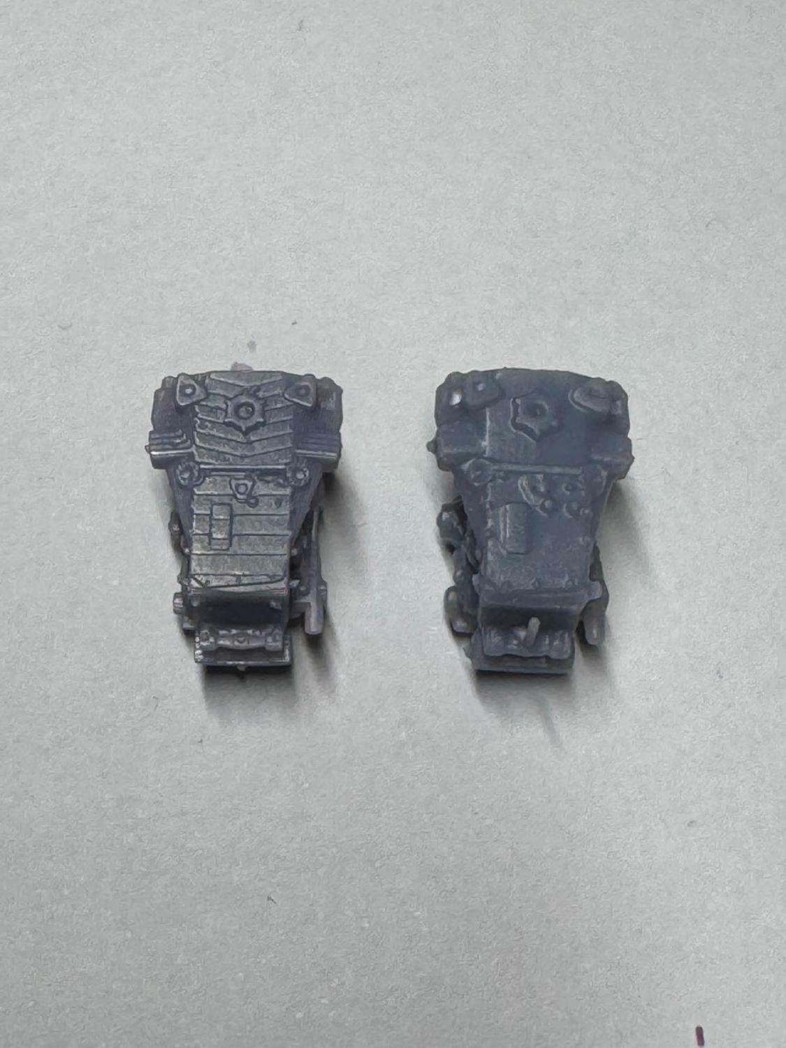

Luca980 Inviato 18 Dicembre 2024 Autore Inviato 18 Dicembre 2024 Rieccomi, prima di tutto grazie per il supporto, le stampe migliorano, quello che non riesco a capire è perchè sto perdendo di qualità, le linee sono molto meno definite, anche se la superfice non ha gli scalini.... HELP!!! Cita

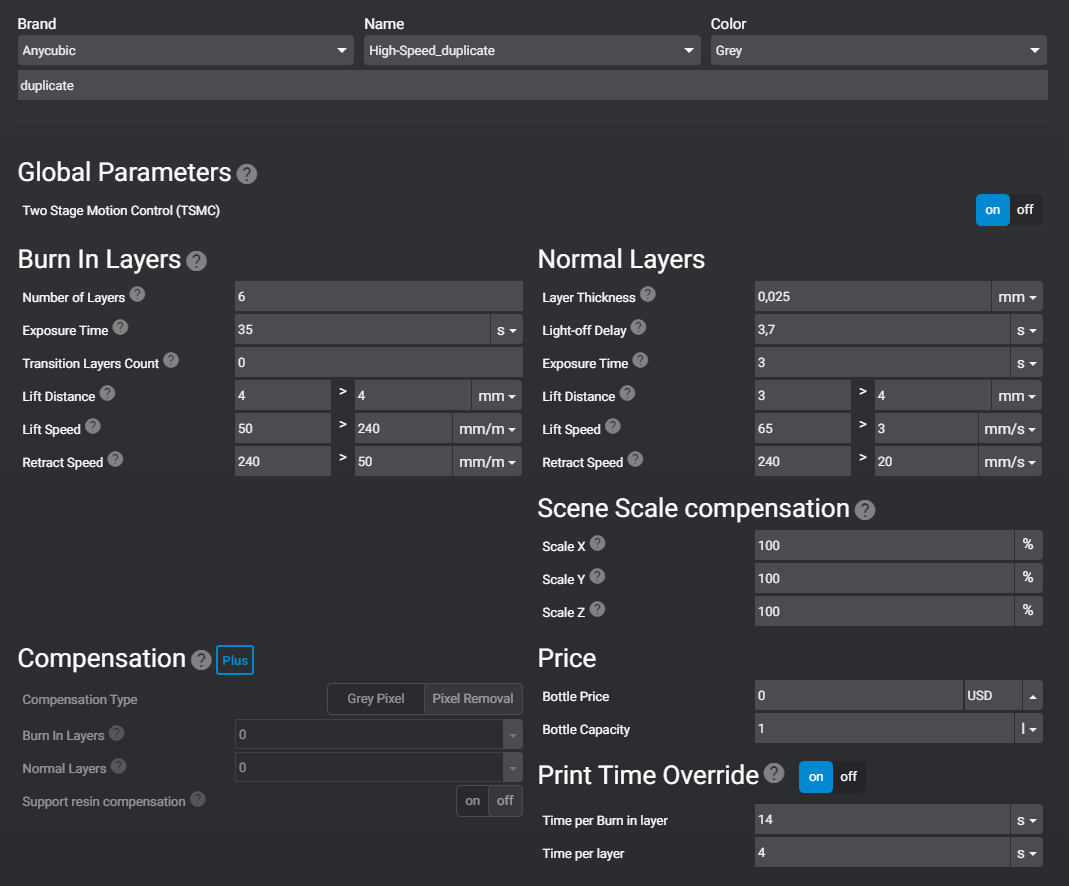

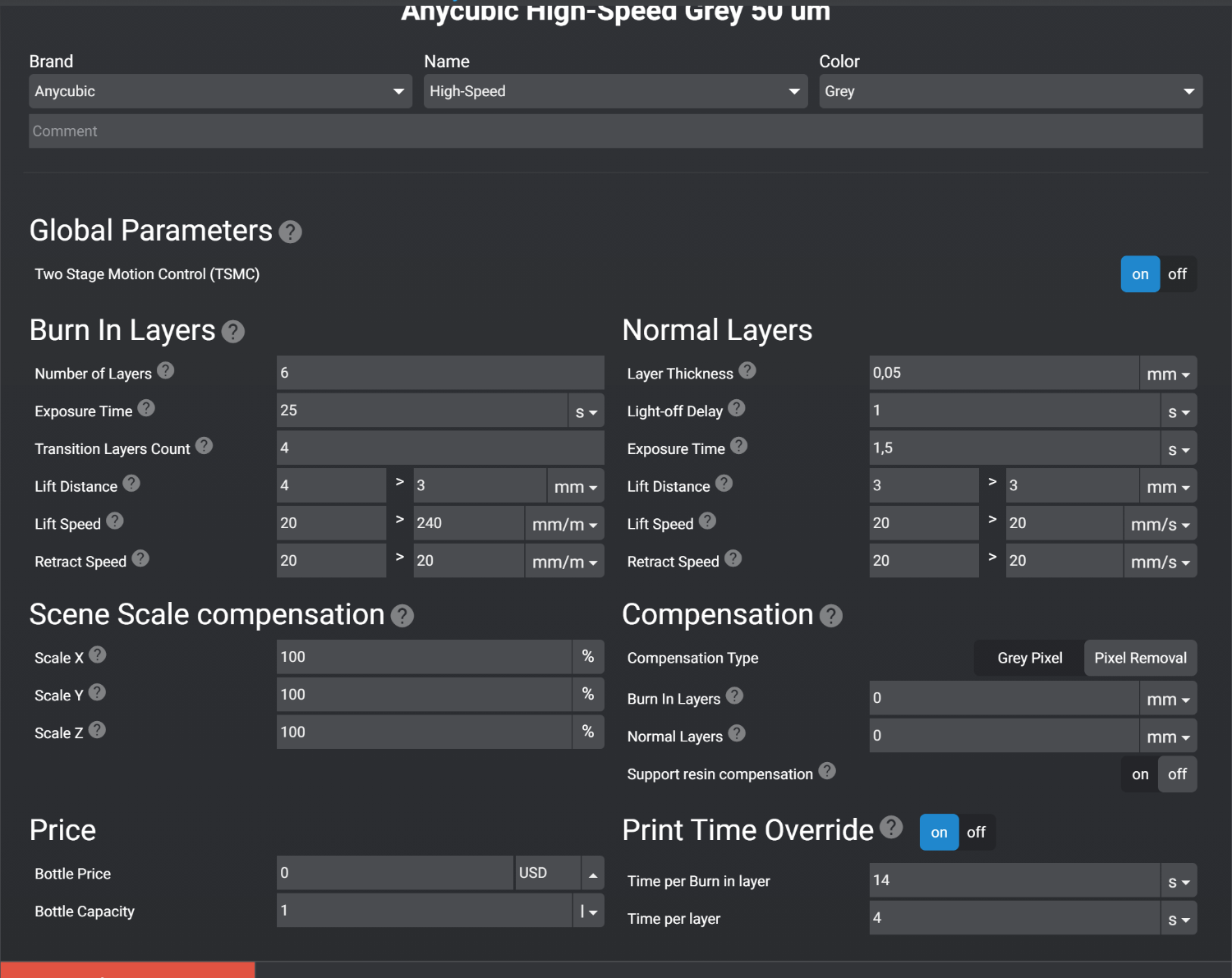

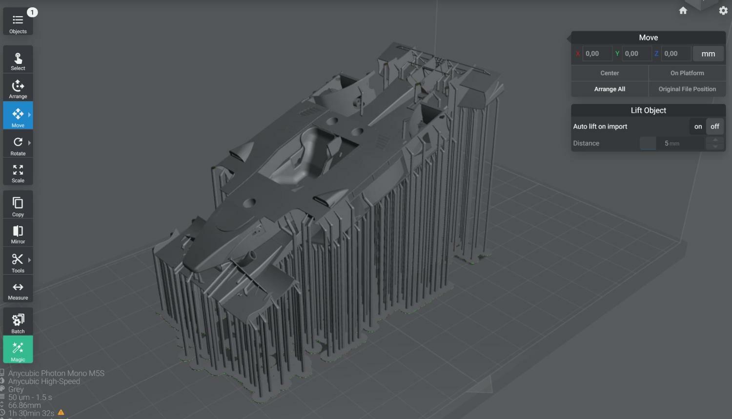

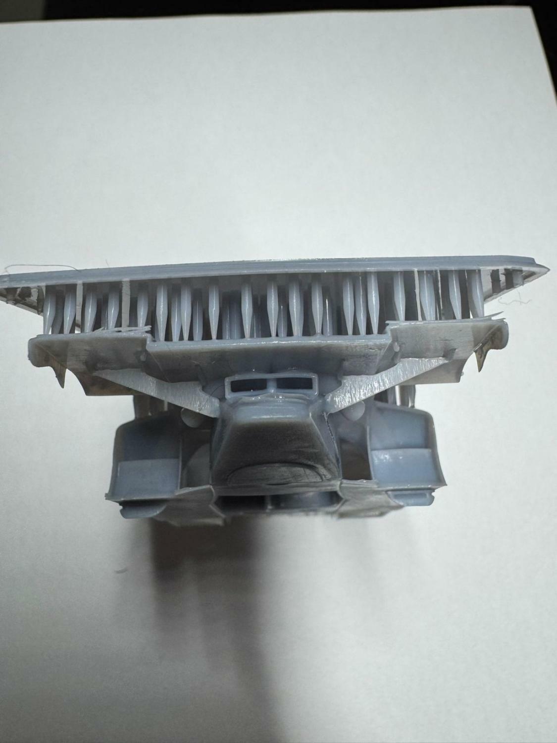

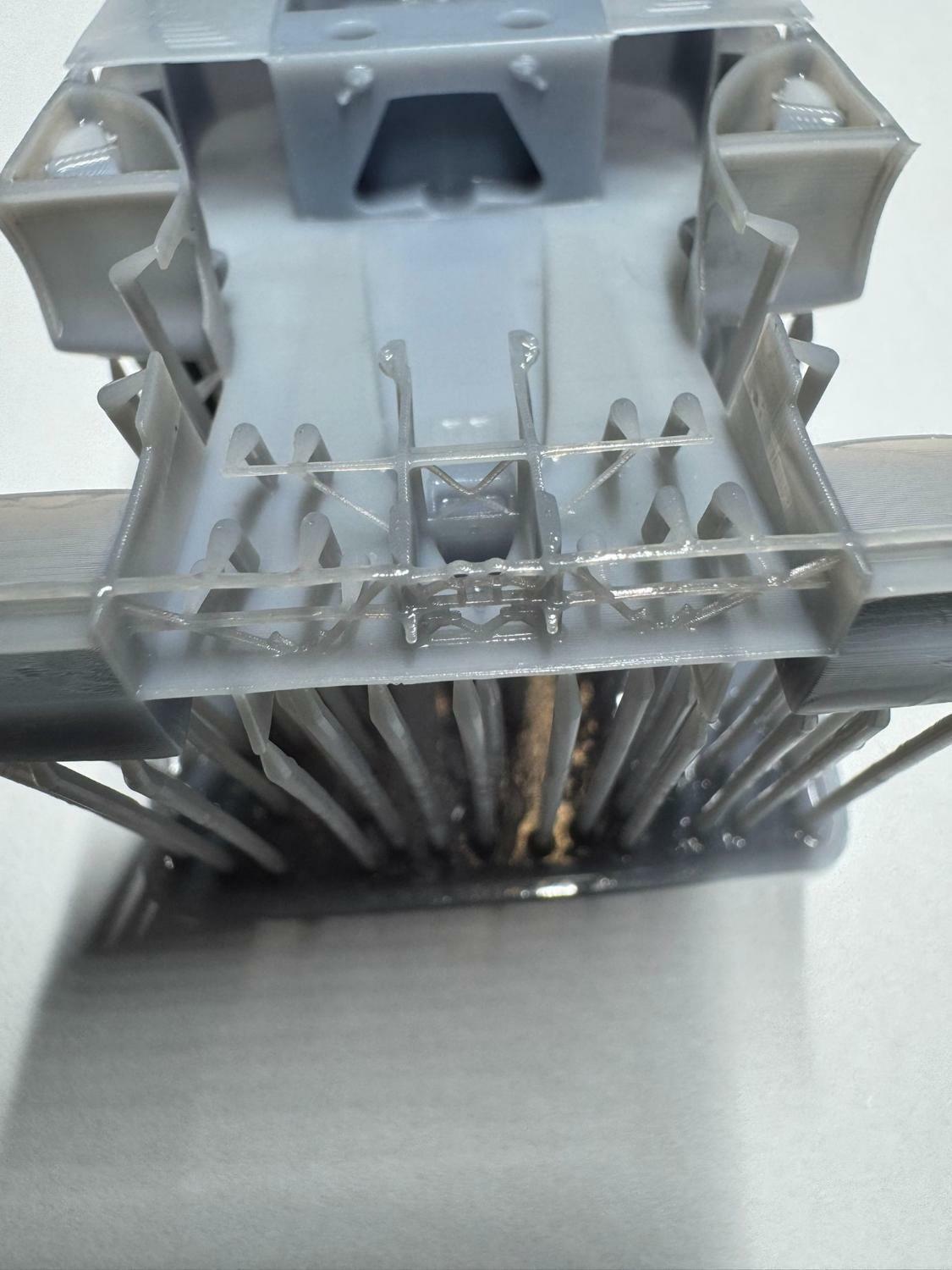

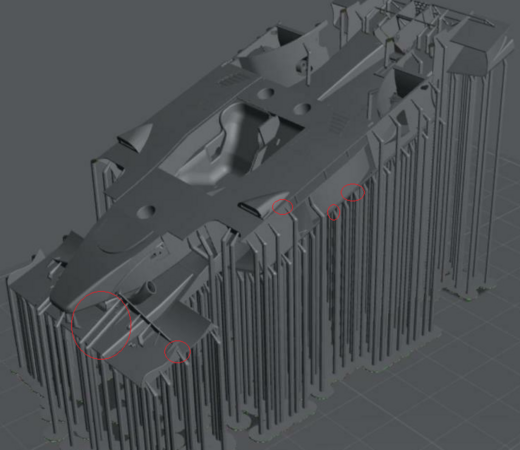

Luca980 Inviato 4 Luglio 2025 Autore Inviato 4 Luglio 2025 Riciao a tutti, dopo un periodo di inattività ho ricominciato a stampare, vaschetta per la resina cambiata perchè molto segnata, e nuova parte del mio progetto da stampare....ma... stesso risultato, provo diversi settaggi (vi allego gli ultimi) ma la macchina non stampa, adesso quello che esce sembra un unico layer o meglio la stampa sembra totalmente schiacciata.... qualcuno può aiutarmi per cortesia??? le ho provate tutte, l'asse Z non è calibrabile se non automaticamente, posso provare a cambiare la resina nel caso fosse vecchia ma non mi sembra che possa essere una soluzione, non so se @FoNzY può darmi un suggerimento Cita

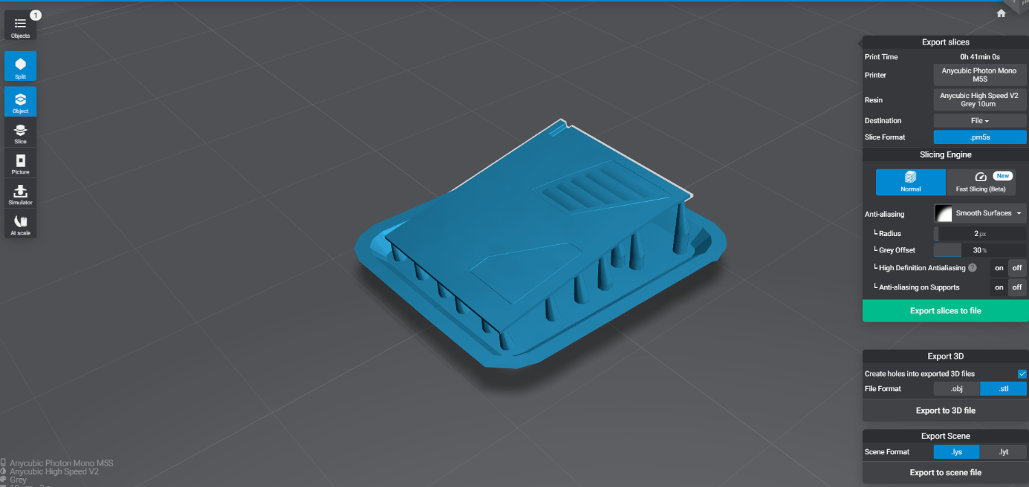

FoNzY Inviato 5 Luglio 2025 Inviato 5 Luglio 2025 23 ore fa, Luca980 ha scritto: può darmi un suggerimento partiamo dalle poche certezze che ho..i supporti sono troppo lunghi, perche' sei cosi alto rispetto alla base? c'è una parte sotto che non vedo oppure tra l'oggetto e la base ci sono svariati centimetri inutili di supporti? devi metterla piu' bassa possibile in modo da evitare flessioni nei supporti, risparmi tempo, resina e la rendi piu' facile da stampare. la posizione dei supporti è molto alla carlona, sono quelli automatici ma non capisco perche' dopo tanti anni continuano a non risolvere il problema. i supporti cerchiati ma anche molti altri, non supportano un fico secco e fanno solo casino. per quanto riguarda i parametri a me sembrano nella parte "bassa" della fascia di esposizione sensata ma essendo una resina rapida forse sono giusti, mai avuto il dispiacere di provare una di queste resine per fortuna...un consiglio che è sempre valido è aumentare i tempi di esposizione, un 0,5 sec all volta e 2 sec alla volta per i layer di base detto tutto quanto questo è comunque un mezzo incubo di oggetto da stampare...considererei la possibilita' di tagliarlo a meta' e stampare due parti in verticale con molti pochi supporti. 2 Cita
Luca980 Inviato 5 Luglio 2025 Autore Inviato 5 Luglio 2025 (aggiornato) Il 04/07/2025 at 19:29, Luca980 ha scritto: @FoNzY grazie mille @FoNzY, no è cosi alto perché l'ho posizionato io cosi, ma per quello non c'è problema, lo abbasso. secondo te quello potrebbe essere il motivo per cui non viene stampato nulla? i settaggi della resina come ti sembrano? quel pezzo li è si un incubo ma prima veniva stampato in qualche modo.... io come resina uso la high speed di Anycubic Modificato 5 Luglio 2025 da Luca980 Cita
FoNzY Inviato 5 Luglio 2025 Inviato 5 Luglio 2025 1 ora fa, Luca980 ha scritto: secondo te quello potrebbe essere il motivo per cui non viene stampato nulla? esposizione troppo bassa se non hai un qualche tipo di problema meccanico 1 ora fa, Luca980 ha scritto: settaggi della resina come ti sembrano? molto bassi nei tempi di esposizione ma comunque sensati, non conosco questa resina potrebbero anche essere giusti per questo tipo di resina...come ti ho detto nel dubbio aumenta i tempi 1 Cita
Luca980 Inviato 5 Luglio 2025 Autore Inviato 5 Luglio 2025 Perfetto, ho portato l’esposizione da 1,5 a 3 vediamo che succede, appena stampo ti aggiorno….. intanto grazie!! Cita

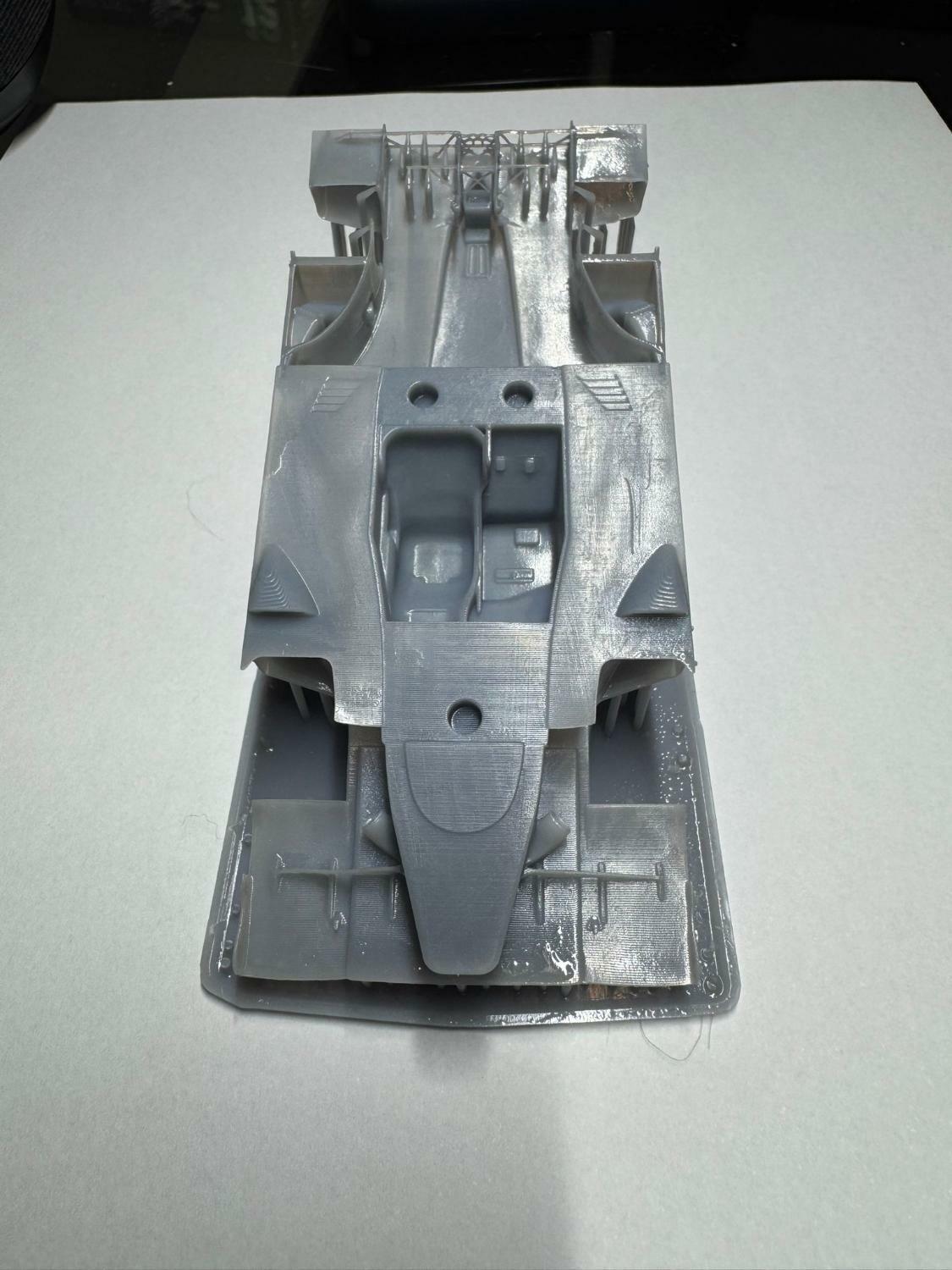

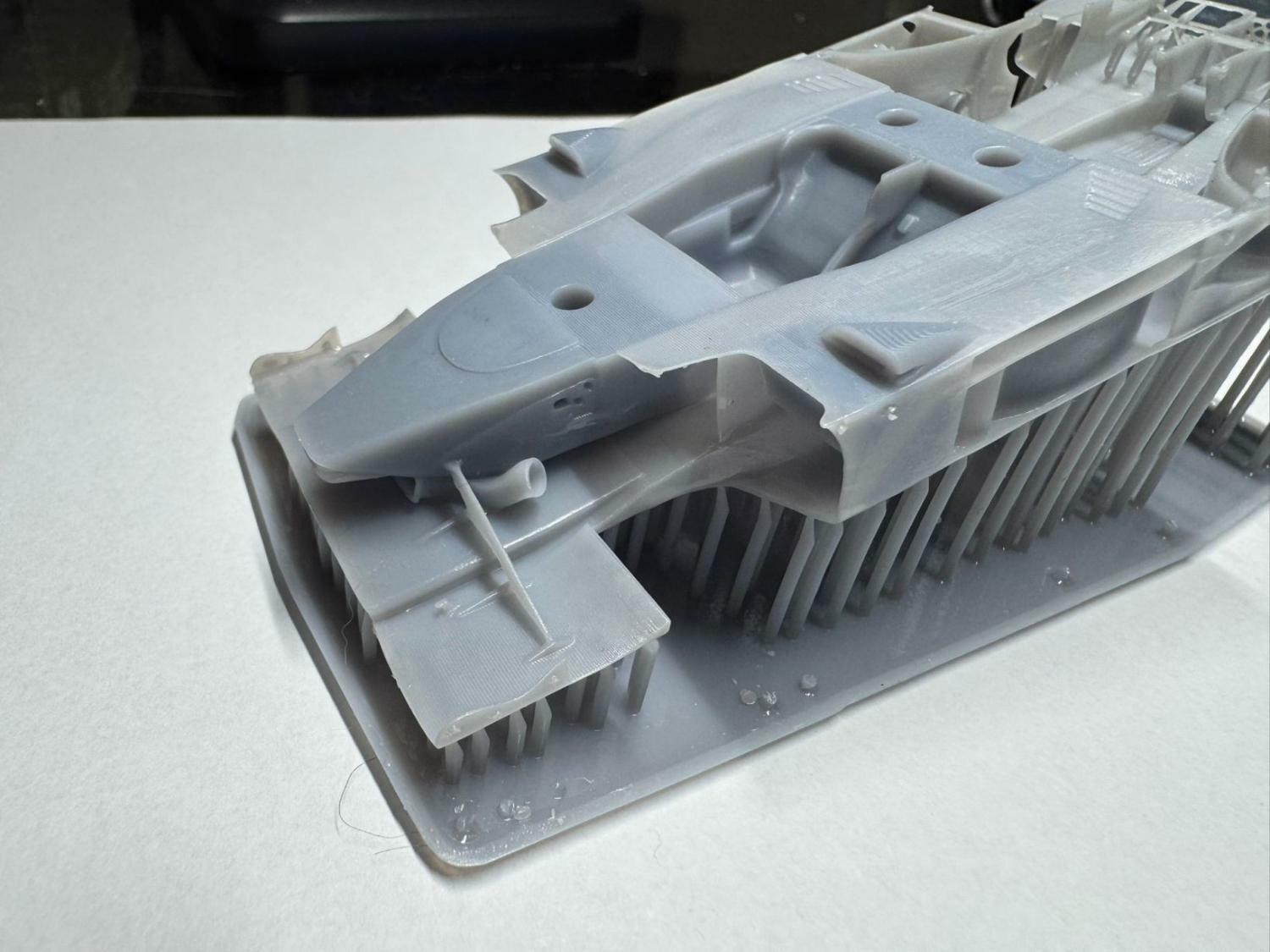

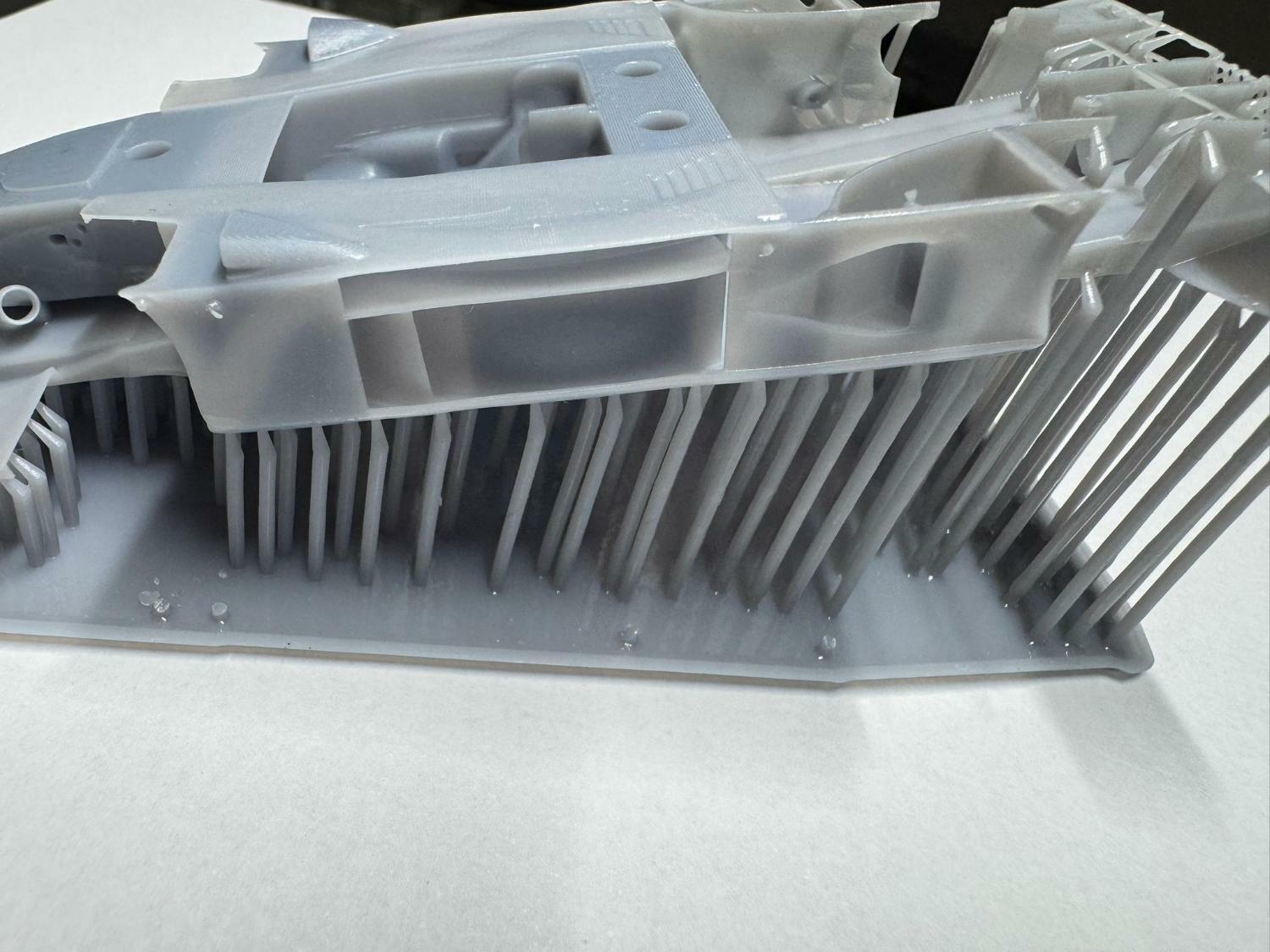

Luca980 Inviato 6 Luglio 2025 Autore Inviato 6 Luglio 2025 @FoNzY grazie ancora, direi che il risultato non è male, ci sono alcune imperfezioni sulla parte anteriore ma son gestibili 3 Cita

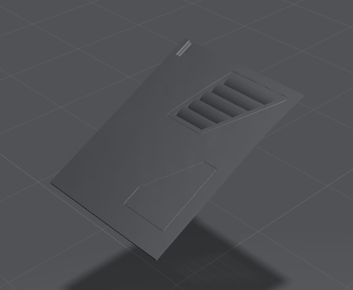

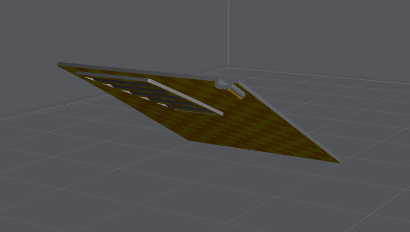

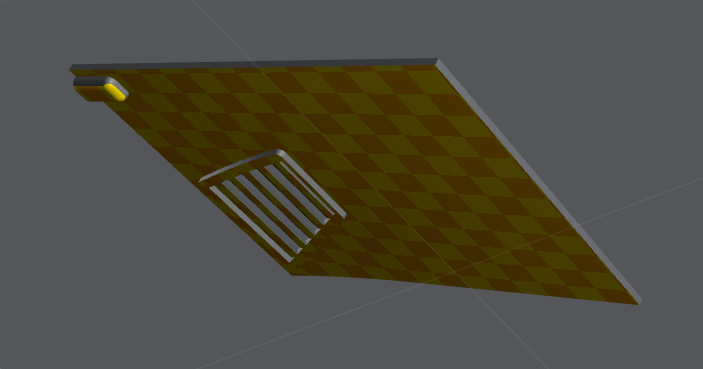

Luca980 Inviato 6 Luglio 2025 Autore Inviato 6 Luglio 2025 Altra puntata... sto provando ad aumentare la qualità delle feritoie della pancia del modello, ho provato a stampare con i layer a 0,025 e 0,01, ma non tutto è venuto stampato... le feritoie son rimaste chiuse e l'altra traccia subito sotto non sono venute perfette.... @FoNzY qualche consiglio per migliorare la qualità? inoltre, @FoNzY se dovessi consigliarmi una stampante che abbia un'ottima qualità sui piccoli particolare e fecile da settare cosa mi consiglieresti? io avevo comprato questa puntando su risoluzione e velocità ma mi sembra molto complicata sui settaggi.... Cita
Luca980 Inviato 3 ore fa Autore Inviato 3 ore fa (aggiornato) ciao, le stampe procedono, ormai son finite ma da qualche giorno sono comparsi quei segni.... fino a poco tempo fa non c'erano, qualcuno ha idea del perchè? grazie! Modificato 3 ore fa da Luca980 Cita
