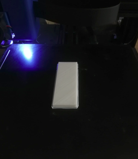

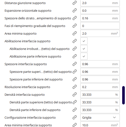

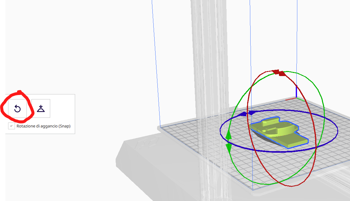

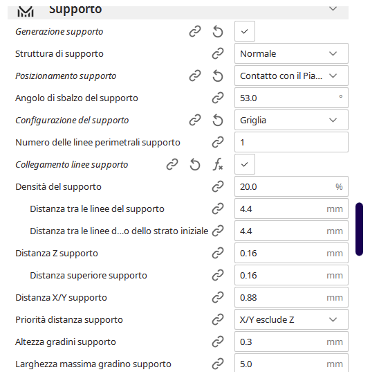

ValerioBI Inviato 5 Ottobre 2022 Condividi Inviato 5 Ottobre 2022 Ciao a tutti, mi succede una cosa curiosa e non so se inputarla ad Ultimaker o alla mia stampante (credo sia dipeso dal software): dopo aver disegnato il prototipo in freecad, ho importato il seguente oggetto in ultimaker cura Poi l'ho ruotato di 90 gradi sul piano di stampa L'ho "affettato" 🙂 e poi l'ho salvato sulla chiavetta per stamparlo con la mia artillery genius inserendo i supporti, ma purtroppo mi stampa solo la parte della basetta (vedi foto), qualche consiglio?, grazie Di seguito il risultato Cita Link al commento Condividi su altri siti Altre opzioni di condivisione...

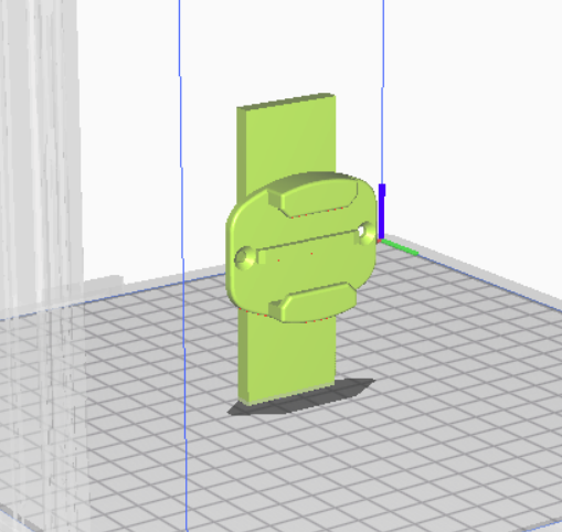

dziobu Inviato 5 Ottobre 2022 Condividi Inviato 5 Ottobre 2022 (aggiornato) Come appara anteprima di stampa in Cura? STL è corretto (un oggetto corretto e chiuso)? Modificato 5 Ottobre 2022 da dziobu 2 Cita Link al commento Condividi su altri siti Altre opzioni di condivisione...

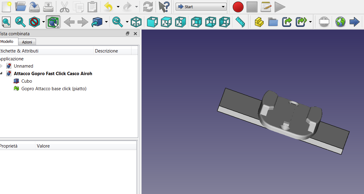

ValerioBI Inviato 5 Ottobre 2022 Autore Condividi Inviato 5 Ottobre 2022 Ciao grazie della risposta - Come appare? ecco qui (non appena apro il file stl in cura) -STL è corretto (un oggetto corretto e chiuso)? Sono un principiante, non ho idea di come verificarlo in Freecad, questo e' il modello Cita Link al commento Condividi su altri siti Altre opzioni di condivisione...
dziobu Inviato 5 Ottobre 2022 Condividi Inviato 5 Ottobre 2022 (aggiornato) Puoi allegare questo modello qui? "Come appara" - Cura ha anche anteprima dopo il taglio. Modificato 5 Ottobre 2022 da dziobu Cita Link al commento Condividi su altri siti Altre opzioni di condivisione...
ValerioBI Inviato 6 Ottobre 2022 Autore Condividi Inviato 6 Ottobre 2022 Ciao dziobu grazie per il tuo supporto, ho risolto 🥴 ... mettendo i due oggetti nella vista laterale in Freecad risultavano staccati 🤔, scusate.... 2 Cita Link al commento Condividi su altri siti Altre opzioni di condivisione...
