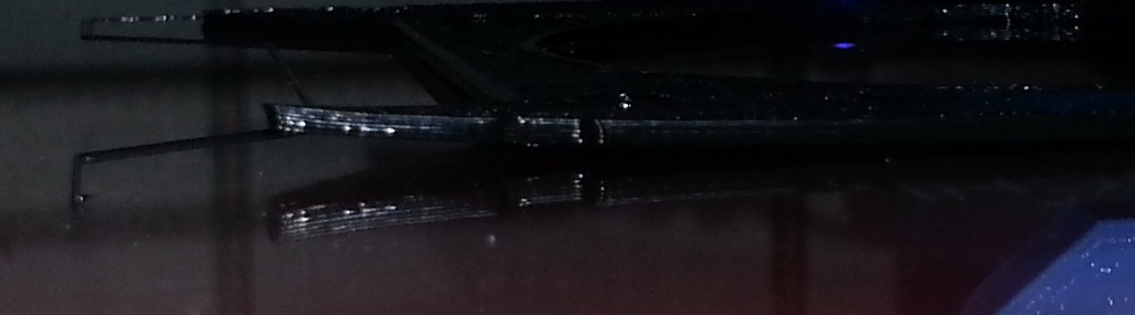

Salve a tutti,
ho potuto notare che quando si stampa oggetti di medio grandezza e soprattutto con una superficie ampia di appoggio
si crea questo effetto antipatico di angoli ricurvi la cosa bizzarra e che puo essere molto utile per la soluzione
è che almeno nel mio caso gli angoli ricurvi sono solo i due frontali, gli angoli posteriori rimangono a base
faccio presente che ho un piano riscaldato a 60°
una cosa che sto pensando in questo momento che scrivo se la causa fosse della ventola che quando stampa
la parte frontale l'aria va a finire tra il piano e la stampa raffreddandolo più velocemente
Rimango in attesa fiducioso di un riscontro, opinioni, suggerimenti e soluzione
Grazie

Dovresti  provare  un foglio adesivo nero apposito per le stampanti con piatto riscaldato ! O il  BuildTak di  3dPrima oppure  il FIXPAD   di  Crea !

Per la ventola che soffi adirettamente sul piatto o per lo meno che manda troppa  aria  verso la zona di stampa puo' essere  una  causa ,  poi il piatto dovresti  alzarlo un po' di piu' di 60 gradi che i sembra un po' pochino

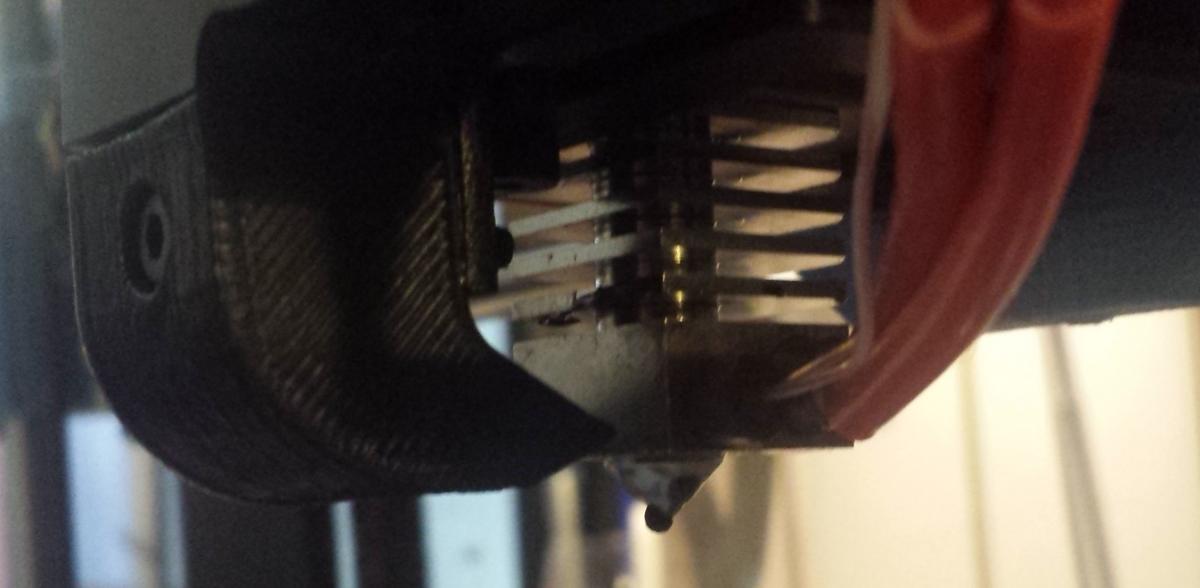

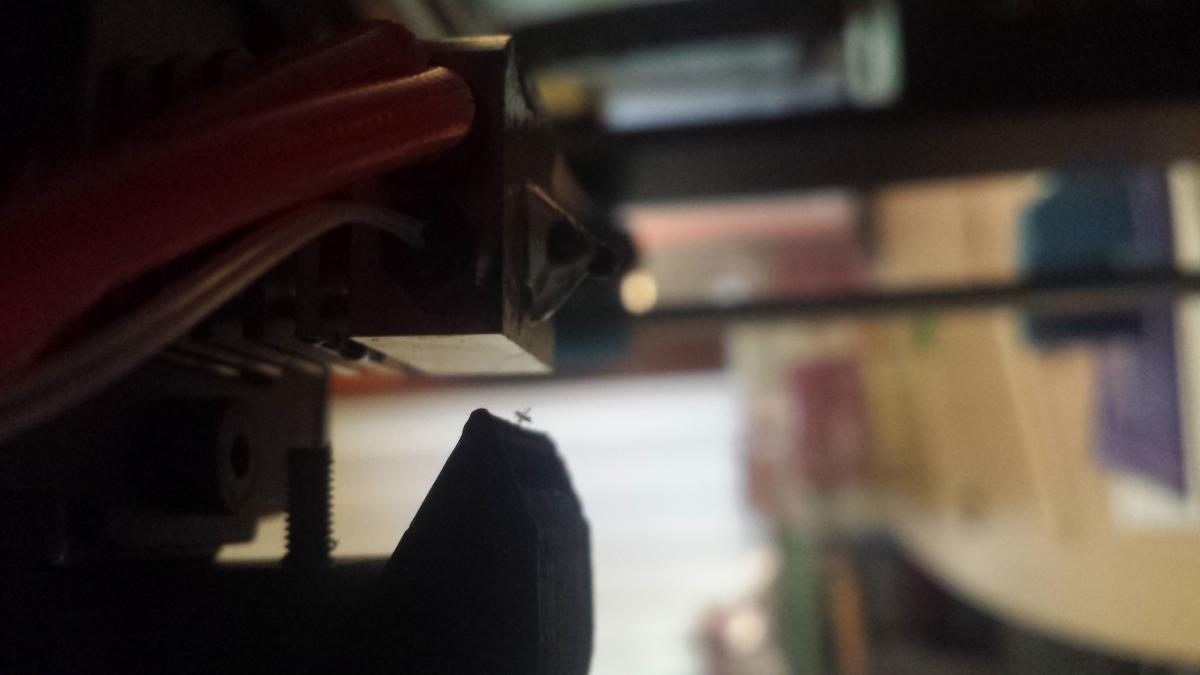

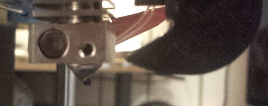

Ecco le foto
Questo sistema di ventola che manda aria  contro l'ugello lo visto piu' volte  , ma mi sono chiesto a cosa  serve mandare  aria  contro l'ugello con il rischio che vada  sul filamento in fase  di  deposito ,ìcon il rischio che  lo facci a raffreddare ??? Secondo me  la parte  che  avrebbe  piu'  bisogno di  essere  eventualmente raffreddata  e'  la  parte  lamellare  sopra  l'ugello !
