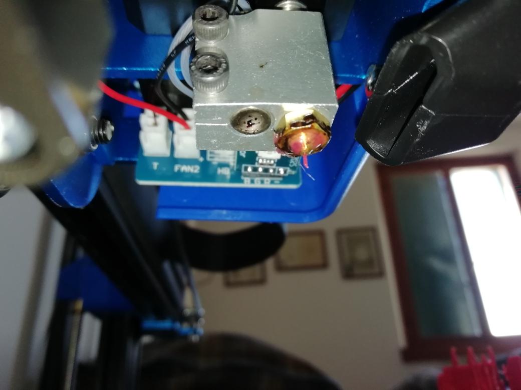

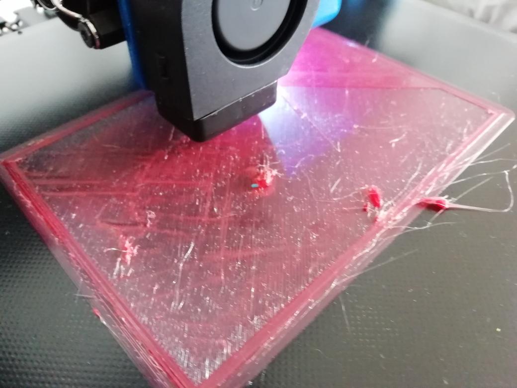

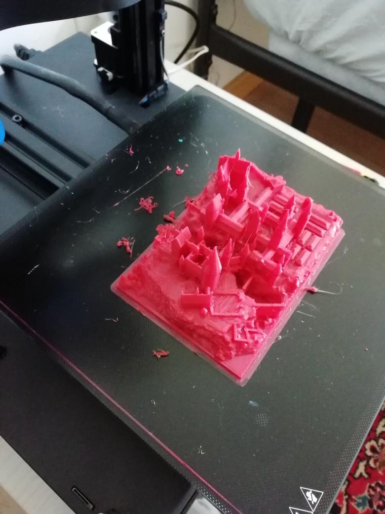

Ciao a tutti. Come scritto nella presentazione sono neofita e totalmente inesperto. Ho acquistato la Genius dopo aver letto e guardato un pò di recensioni. Dopo aver assemblato la stampante (che, a dire il vero, è disarmante come semplicità di assemblamento), ho effettuato il livellamento del piatto con il metodo del foglio di carta (previo riscaldamento del nozzle e del piatto). Ho subito notato che al centro del piatto c'è una leggera differenza di altezza (c'è più spazio). Ho provato ad effettuare una prima stampa e, in fase di stampa, il pezzo si è inarcato (credo che sia l'effetto warping, giusto?) e si è staccato dal piatto. Allora ho interrotto tutto. Il giorno seguente ho acquistato la lacca, data una spruzzatina, ho rifatto il livellamento sacrificando un pochino agli angoli in modo da portare alla giusta distanza il punto centrale (diciamo una via di mezzo...agli angoli ho fatto in modo che il foglio non fosse "bloccato" e al centro che almeno avesse un minimo di  aderenza. Ho provato a ristampare e...cavoli...sono rimasto stupito. Alla fine (per mia ignoranza) ho provato a staccare subito il pezzo ma sembrava saldato al piatto, ho aggiunto poche gocce di alcool isopropilico e il pezzo si è staccato. Ho poi provato a stampare un modello di prova per la retraction che, impostata a 2 mm) sembra andare bene. Ho provato a stampare una cosa più impegnativa per mia figlia, un modellino del castello di Hagwarts (metto le foto) e ho notato che i primi layers erano "sporchi" e c'erano dei piccoli grumi (stampo con petg Sunlu che ho stampato a 235° e 75° il piatto). ho notato che il nozzle era come "sporco" e, mettendo in pausa la stampa, andavo a rimuovere quell'eccesso di plastica sul nozzle. Comunque...vedrete il risultato nelle immagini. A differenza del primo pezzo, stavolta ho lasciato raffreddare completamente il piatto e il pezzo si è staccato da solo!

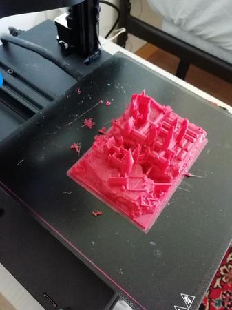

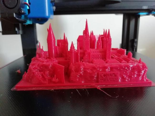

Alla fine la stampa non sembra essere venuta male o, almeno per me, è già tanto che sia venuto fuori qualcosa. Ora sto effettuando un'altra stampa con una temperatura leggermente più bassa (220°), vedremo cosa viene fuori

1. Da cosa possono dipendere quei grumi e quali parametri eventualmente devo provare a modificare (poteva essere una temperatura troppo alta)?

Per cominciare, oltre ad un canonico check di tutta la meccanica,  prova a dare una stretta a caldo al nozze, che non guasta.
Regola gli step/mm dell'estrusore.
Poi, non so se sia fonte del problema "layer sporco", ma ogni filamento di ogni materiale/marca/colore ha bisogno di settaggi di base corretti; quindi fai subito una temptower per stabilire la temperatura migliore per il tuo filamento, poi regola il flusso per quella temperatura. Non ti spiego come, perché ci sono migliaia di post e/o video su YouTube (es. quelli di Help3D sono fatti bene).
Questione piatto: hai il mio stesso problema, magari rileggiti altri post qui della Artillery per capirci un po' di più. Se poi decidi di mettere mano al piatto, ti consiglio una soluzione rapida ed efficace: prendi un semplice vetro da 3mm, lo fissi con 3-4 mollettine, una spruzzatina di lacca e risolvi qualsiasi problematica. Probabilmente dovrai alzare l'endstop di Z.
La lacca sul piatto originale non è consigliata; per esperienza personale, se fai i giusti settaggi il bed originale va alla grande; al limite prova a livellare un po' più basso e aumentare il flusso del primo layer.
Ultimo suggerimento, informati tanto e stampa ancora di più 😅😅; solo prove, esperienza e fallimenti ti portano a migliorare e risolvere i problemi più comuni...
