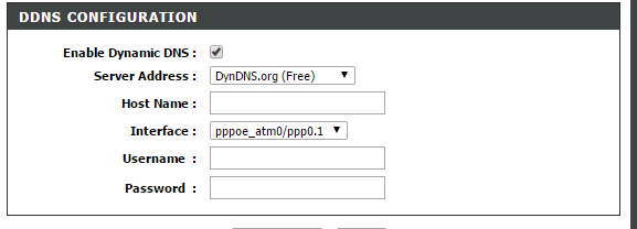

Procediamo per gradi, per vederla con il dyndns devi avere un router compatibile, in quanto sarà il router a dire al servizio Dyn il tuoi IP pubblico ogni volta che questo cambia.
Una volta che ti sei registrato al servizio ed hai ottenuto il tuo dominio devi entrare nel router (192.168.1.1)
E devi trovare le impostazioni DNS avanzate, per esempio nel mio Dlink le trovo sotto Advanced -> DNS Setup
A questo punto non ti rimane che compilare con i tuoi dati e salvare.
Ora se la raspberry è l'unico servizio che ha la porta 80 aperta andando sul tuo dominio dovresti vedere Octoprint.
Se non funziona prova ad aspettare qualche ora per la propagazione dei DNS.
