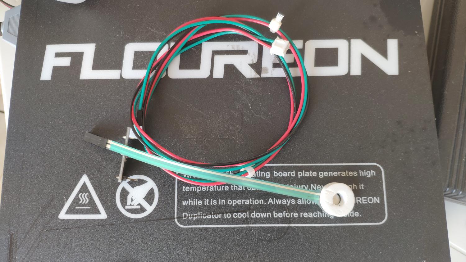

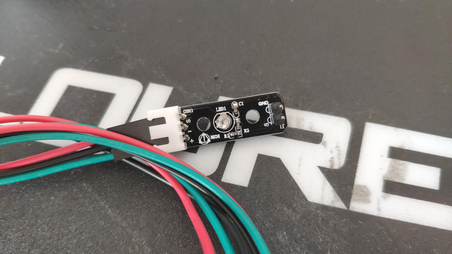

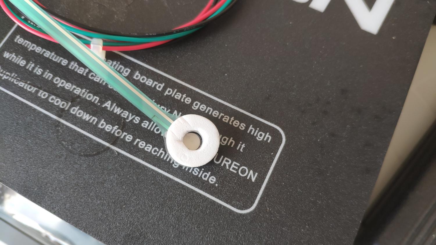

aggiungo qualche foto del sensore...
in caso mi sapresti indicare dove posso trovare la procedura per settare l'offset...non dovrei conoscere il firmware che ho installato sulla motherboard? non so come muovermi, sono alquanto bloccato 😞
