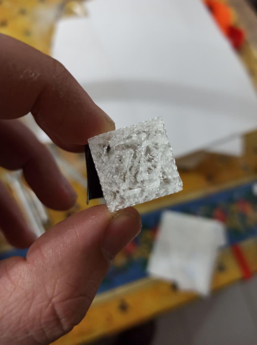

Sto lavorando in questi giorni ad un progetto, si tratta di alcune pietre trasparenti, di dimensioni relativamente grande e a 0% infill.

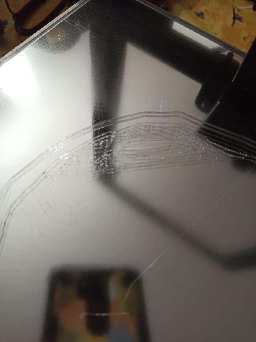

il problema è che la stampante non sta collaborando, sono riuscito a stamparne una (la più grande, di 35 cm) mentre le altre mi stanno dando problemi su problemi.

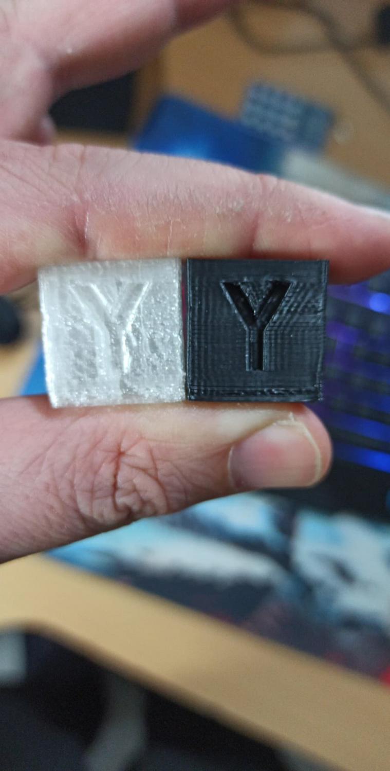

Ho pensato fosse un problema delle pietre, finchè non mi sono messo a stampare cubetti ed altre cose, trovando parecchi difetti di stampa.
Questa è la lista delle cose che ho provato a fare:
- Aprire l'hotend e ripulirla completamente:
- Sostituire tubo in PTFE e Ugello;
- aumentare la temperatura di stampa a 210
- cambiare prodotto (sempre PLA però) provando sia un altro colore che una bobina nuova, sempre della stessa marca;
- provare settaggi diversi di Cura;
- Ricalibrare il piatto più e più volte.
- Stringere la cinghia dell'asse Z
Allego i vari tentativi di stampa, magari possono portare a qualcosa, perchè io non so più che pesci prendere al momento, andando per esclusione sto ipotizzando che sia un problema di stampante.

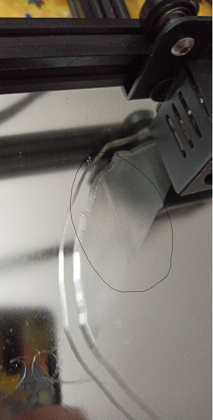

Ps: qualcuno inoltre saprebbe spiegarmi come mai la base presenta quelle righe "semitrasparenti" (la foto col cerchio)? non lo ha mai fatto prima.

sembra sotto estrusione, hai calibrato gli step /mm dell'estrusore? il flusso? il motore dell'estrusore quando gira scatta? inoltre sembra che le cinghie non siano ben tese oltretutto hai provato a cambiare nozzle? io di recente ho avuto problemi con il nozzle usurato magari per rimediare a dei problemi che ti dava il nozzle hai messo delle impostazioni "strane" inoltre controlla se hai attivo il coasting, se il diamentro dell'ugello impostato è corretto, se il diametro del filamento che hai impostato è corretto
