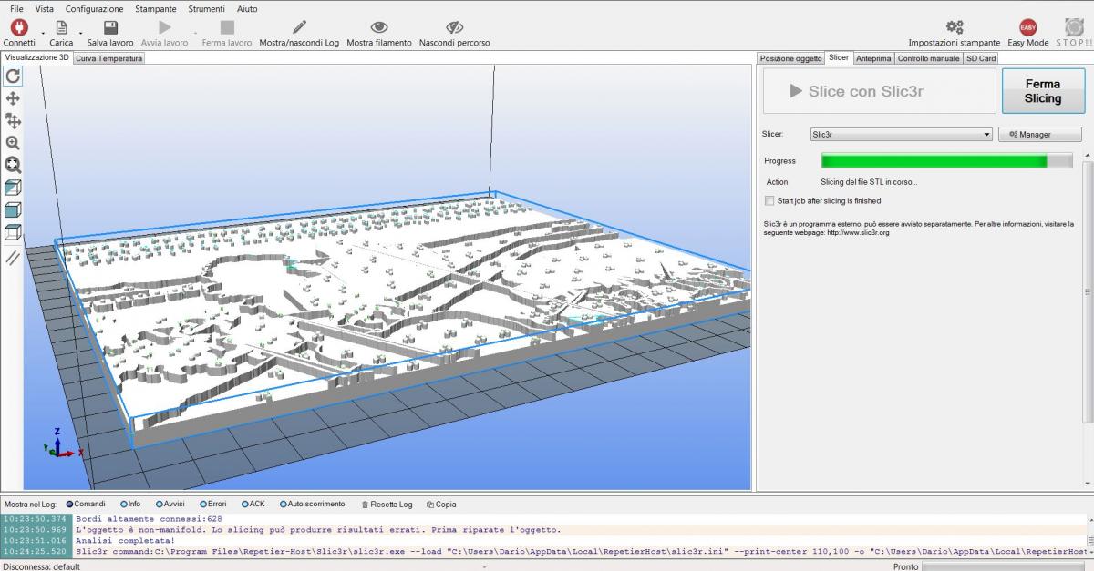

  6. Sicuramente il file pesava abbastanza per un stl (40 mb), ma credo che oltre a questo l'intoppo grosso fossero le troppe mesh da riparare

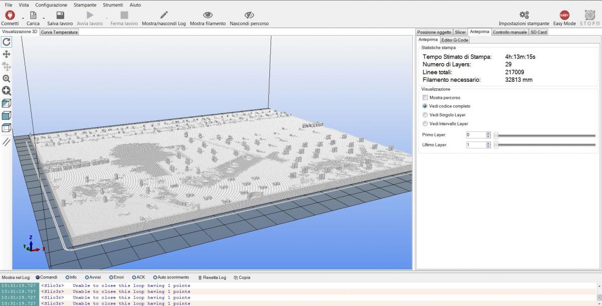

  9. Confermo la riuscita dell'operazione, dividere il modello in pezzi stl separati e riassemblati in slicer ha reso possibile il repair (su netfabb on-line) in tempi più accettabili anche se pur sempre lunghi. Grazie molte per il consiglio!

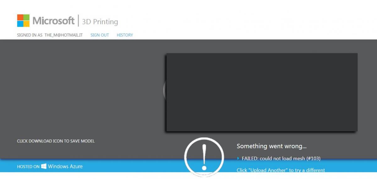

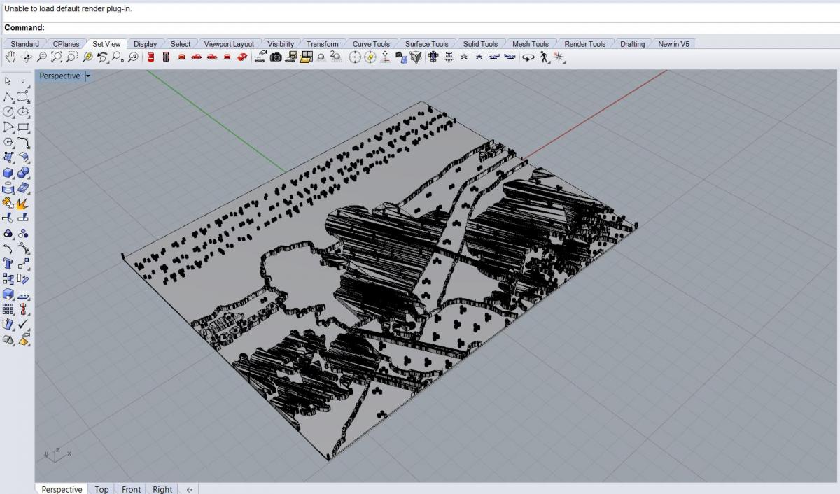

  11. ciao a tutti, ultimamente ho a che fare con modelli 3D del tipo in allegato, sono tavolette per ciechi con braille e profili in rilievo. Il modello è stato fatto (non da me) con Cinema 4D, dopodichè esportato in formato .3ds affinchè io potessi aprirlo in Rhinoceros. Inutile dire che sono oggetti composti da mesh con 7 miliardi di triangoli. Inutile anche dire che Slicer e Repetier rimbambiscono completamente appena provo a fare lo slicing (tipo 30 minuti!!!!!) e nel 90% delle volte il risultato dello slicing è sbagliato/incompleto perchè elimina delle parti. Ho provato a riparare sul nefabb on line, ma spesso va in crash con questi modelli. Ho anche provato a ripararlo con il netfabb basic seguendo il tutorial del sito. A volte funziona, a volte no, su 6 tavolette (che compongono un'immagine) sono riuscito a farne 2. In ogni caso è una enorme spesa di tempo con l'incertezza più assoluta. Come ci si comporta in questi casi? cosa sbaglio nel repair in netfabb? come faccio per lavorare come a un normalissimo modello? Aiuto!

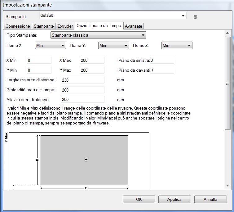

  12. Ho risolto, sostanzialmente è bastato settare a 20 cm la dimensione X sia in slicer che in repetier. Io ero convinto che il margine fosse più ampio dal momento che il piatto è largo 25cm, e quindi mi ostinavo a tenere una larghezza superiore, a quanto pare non è così! Grazie e alla prossima!
  13. Ciao @FabLab Padova Capisco il tuo commento, ma alla sinistra del piatto c'è un pacco di spazio, e a me serve solo un misero centimetro, perchè slicer non obbedisce? io comunque stampo sempre da SDcard, ma passo tramite repetier per fare lo slicing e aprire il modello. è sbagliato? dovrei aprire slic3r da solo?
  14. Buonasera a tutti, da parecchio tempo la mia NG non stampa gli oggetti al centro del piatto, fino a quando stampavo cose più piccole questo non mi disturbava, ora però ho la necessità di occuparlo tutto, e questo è diventato un problema molto fastidioso. Dalle impostazioni di Slic3r -> Printer settings, ho caricato il profilo trovato sul sito di sharebot "NG 2 extruder - 1 printing" che mette di default come dimensioni del piatto di stampa x: 200 mm - y:195 e come centro: x:100 - y:102,5 Il mio problema è che le stampe vengono circa 1 cm - 1.5 cm spostate verso destra. A parte che non ho capito perchè il valore di X (l'asse lungo il quale ho problemi a centrare il pezzo) è parecchio più piccolo (il vetro è tipo 25 cm e su slic3r è 20cm) ho provato a diminuire il valore del centro di X portandolo a 90 o ad aumentarlo a 110, non succede nulla. invece le impostazioni del piatto da repetier sono allegate in immagine. Suggerimenti? perchè non obbedisce??
