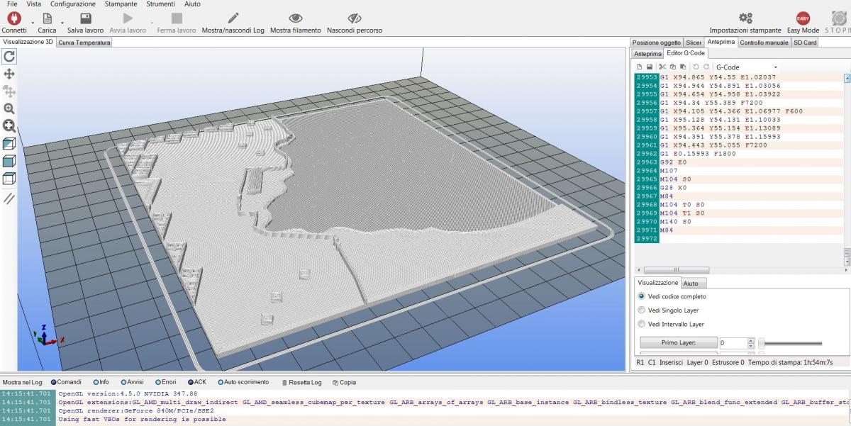

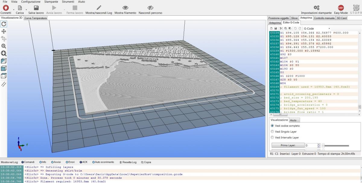

Sharebot NG non torna in posizione "Home" a fine stampa
Dario ha risposto a Dario nella discussione Problemi generici o di qualità di stampa
Ha funzionato, a quanto pare è bastato installare il bundle nuovo. grazie! -
Di solito uso sempre la SD, carico i modelli su repetier perchè mi capita spesso di dover provare varie scale o mettere più oggetti da file diversi sul piatto, poi salvo il Gcode e lo metto sulla SD. C'era sicuramente un problema con i bundle, ho scaricato quelli nuovi, leggendo l'ultima parte del Gcode (allegato) è effettivamente cambiato qualcosa. Al momento non ho la possibilità di provare la stampa (ne è appena partita una da 19 ore). Domani provo e ti farò sapere. Grazie infinite per la dritta! -
Uso slic3r su Repetier Host vorrei caricare un G-code ma l'editor qui mi dice che non posso, caricare questo tipo di file. Metto uno screenshot della parte finale del gcode. grazie! -
Dario ha pubblicato una discussione in Problemi generici o di qualità di stampa
Ciao a tutti, è molto dura ammettere quando la tecnologia prende iniziativa. Da un giorno all'altro la mia Sharebot NG ha deciso che appena finisce la stampa resta tutto li dov'è, prima tornava in home con gli estrusori e abbassava il piano (cosa molto utile per recuperare il modello). Perchè tutto ciò? grazie in anticipo Saluti -
