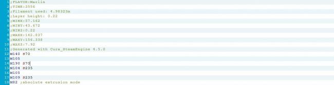

ciao ragazzi, sto cercando di fare una temperature tower e di fare lo slice con slic3r. Non essendoci l'opzione ho scritto queste righe di G-code nella sezione 'before layer change'. {if layer_z ==0 } M104 S210{endif}; {if layer_z == 7.5 } M104 S205{endif}; {if layer_z == 14.4} M104 S200{endif}; {if layer_z == 21.3} M104 S195{endif}; {if layer_z == 28.2 } M104 S190{endif}; {if layer_z == 34.8} M104 S185{endif}; {if layer_z == 41.7 } M104 S180{endif}; {if layer_z == 48.3} M104 S175{endif}; {if layer_z == 55.2 } M104 S170{endif}; Durante la stampa ho il problema che, al posto dei cambi di temperatura impostati nello slicer, l'estrusore dopo che raggiunge la temperatura del primo layer e inizia regolarmente la stampa si spegne e la board segnala che si sta raffreddando a 0 C°. Cosa sbaglio? ( uso repetier-host). -

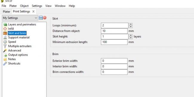

Ciao marcottt. Il mio obiettivo infatti e mettere a regime l'ugello, infatti mi aspetto che gli skirt vengano tracciati anche se male, proprio per avere un primo layer migliore. Il problema è che le linee di skirt sono proprio a secco. -

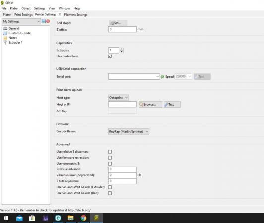

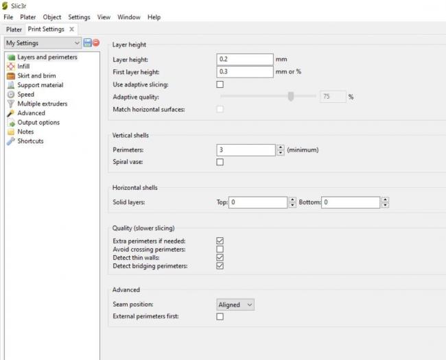

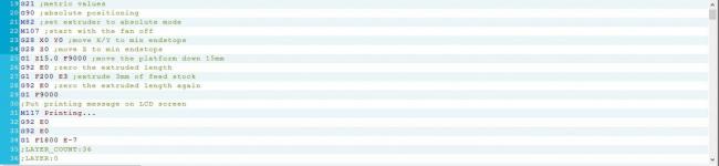

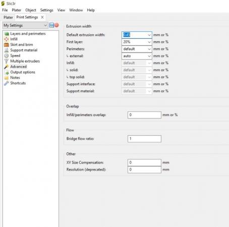

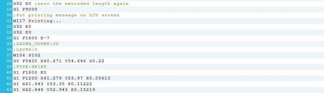

Buonasera a tutti. Sto cercando di settare correttamente gli skirt per avere un flusso di stampa più omogeneo sul primo layer. Il Problema che riscontro è nell'estrusione. Quando la stampante va a tracciare gli skirt non c'è flusso di materiale ma questo comincia ad uscire perfettamente solo durante il primo layer. Ho provato ad agitare il problema cercando di settare su slic3r i mm minimi di materiale da estrudere. Il risultato è che durante la conversione in g-cose lo slicer crasha e si chiude. Da cosa dipendono questi difetti? Come impostare correttamente gli skirt? Filo :abs, ugello:225C°, piatto=80C° Grazie in anticipo 😊💪.

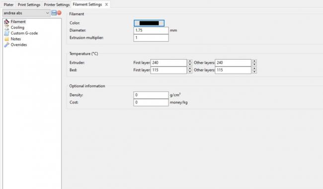

Ciao ragazzi, sono un neofita della stampa 3D e sto cercando di stampare il mio primo cubetto 20x20. La mia stampante è una prusai3 e utilizzo un filo in abs da 1.75mm. Non riesco, nonostante gli sforzi, a fare aderire correttamente il primo layer al piatto della stampa in vetro (temperatura ugello: 240 C°, temperatura piatto:115 C°). Ho calibrato il piatto di stampa e il z-offsset senza ottenere risultati. Noto che durante l'estrusione del primo layer il mio ugello non è a regime (non estrude materiale) e si riprende soltanto dopo alcuni layer sovrapponendo malissimo gli strati. Seguendo alcuni consigli online ho provato ad impostare degli skirt per ottenere un flusso di estrusione a regime durante la stampa del cubetto vero e proprio. Il risultato non è cambiato e nemmeno per gli skirt ho ottenuto un estrusione e un deposito di materiale. Come posso risolvere questo problema?
