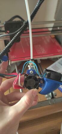

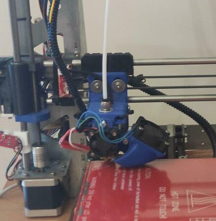

Buongiorno ragazzi, In passato avevo effettuato una modifica sulla mia stampante 3D che consisteva nello spostare il motore dell'estrusore lontano dall'asse X. Sfortunatamente si è rotto il support per l'Hotend V6 che avevo e ne sto cercando uno nuovo da comprare. Trovarne uno commerciale risulta impossbile e non posso nemmeno stamparlo perchè la mia stampante è rotta e non ho più i pezzi vecchi. Di seguito allego delle foto per farvi capire di cosa sto parlando e vorrei precisare che la distance tra i fori filettati che vanno sul supporto dell'estrusore sull'asse X è di crica 2,4 mm. Vorrei chiedere se avesse in mente qualche soluzione, anche comprare il pezzo da qualche parte. In questo momento non mi interessa che anche la sonda sia montata, posso sacrificarla. Grazie anticipatamente.

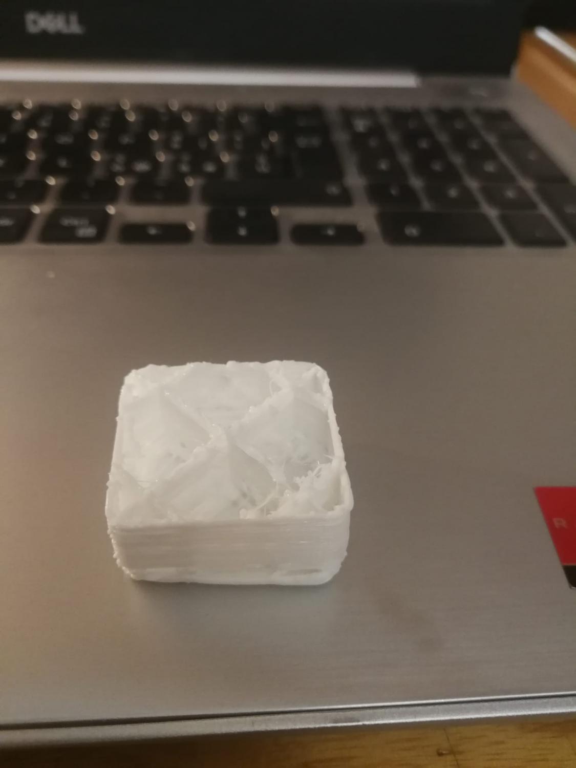

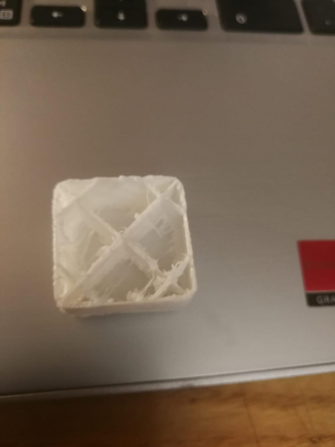

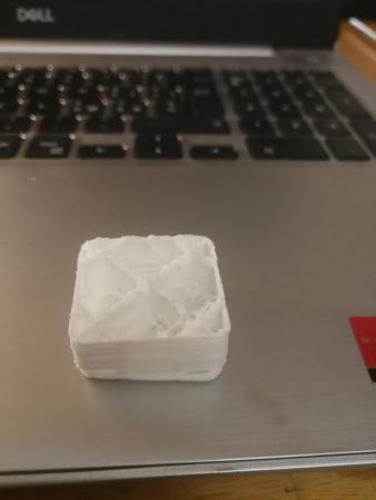

ciao ragazzi, dopo avere installato la nuova versione di Marlin sto cercando di calibrare la mia prusa i3 della geeetech. Sto iniziando a stampare dei cubetti 30x30 mm, ma i risultati sono davvero pietosi. Noto che i layer rimangono con molta difficoltà attaccati e che anche a lavoro finito il mio cubetto non si avvicina lontanamente all'altezza originale. Allego qualche foto per rendere meglio la situazione. Quali sono i parametri da modificare per avere una buona partenza? Grazie a chi risponderà.

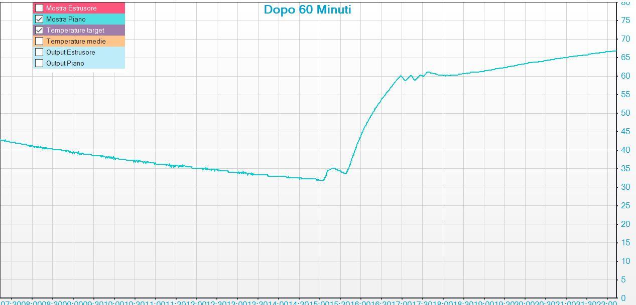

ciao ragazzi , dopo aver installato marlinkimbra 4.4.0 sto cercando di eseguire il pid del BED con il comando M303 H-1 S60 C3. non riesco mai a finire il pid perchè la stampante ci mette troppo tompo. Da cosa dipende? noto che ogni volta che inizia il terzo ciclo la temperatura sale e basta fino a darmi il messaggio di errore ''autotune failed''

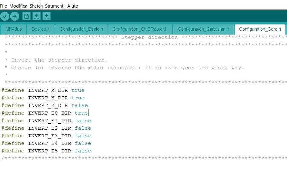

ciao ragazzi, avendo delle brutte stampe ho deciso di cambiare il mio FW con marlinkimbra 4.4.0. Gli endstop funzionano correttamente, ma ho il prblema che gli assi si muovono nei versi sbagliati. Ho provato ad invertire la direzione degli stepper da FW ma non ho ottenuto cambiamenti. come posso risolvere? -

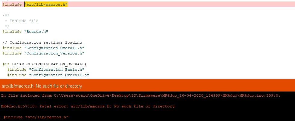

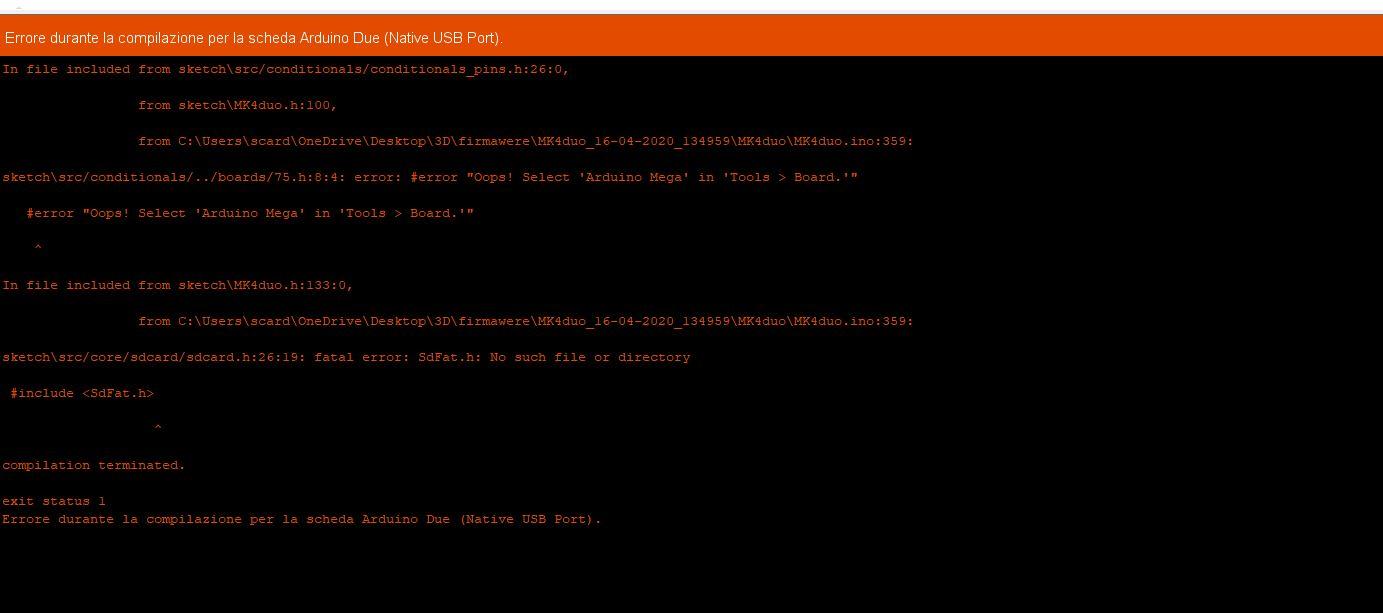

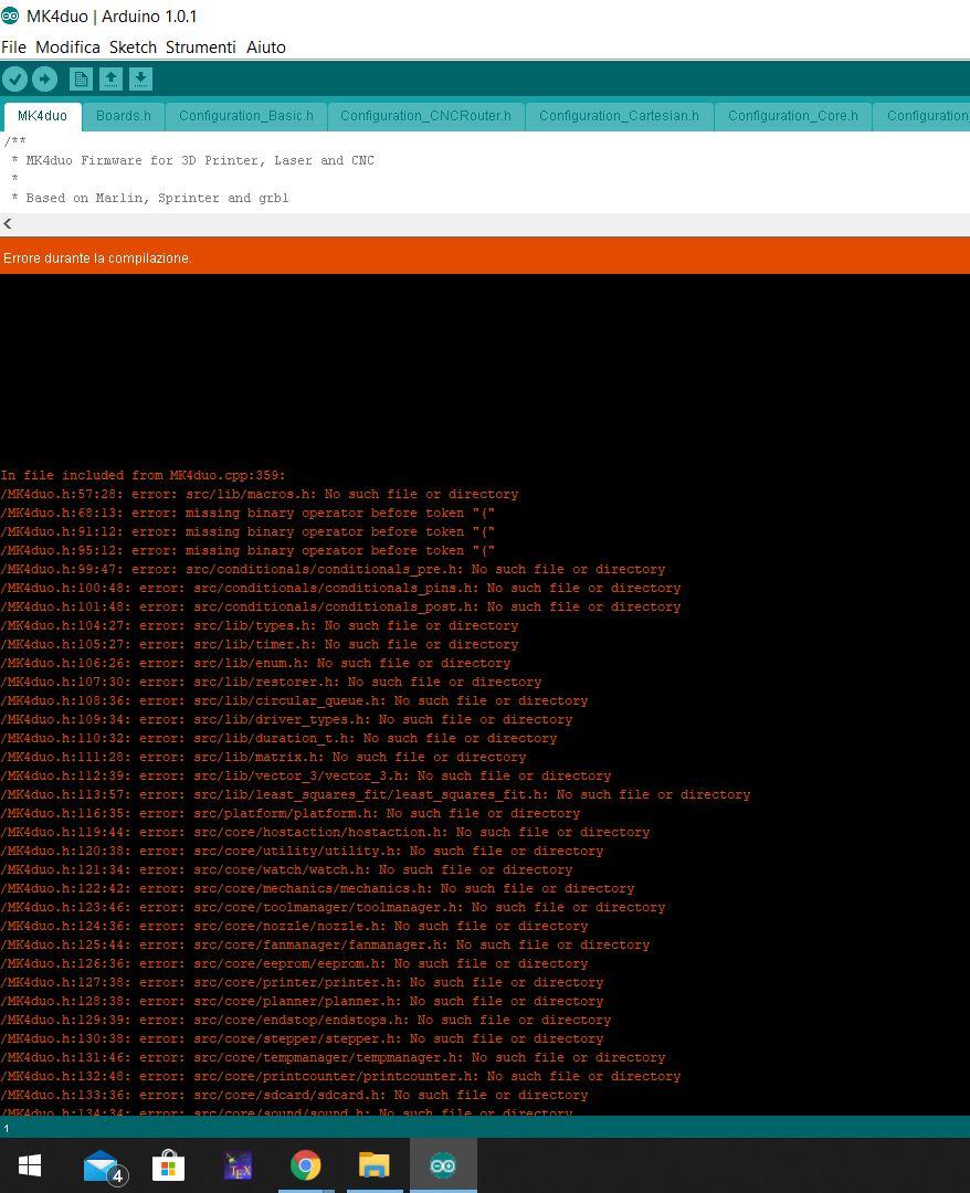

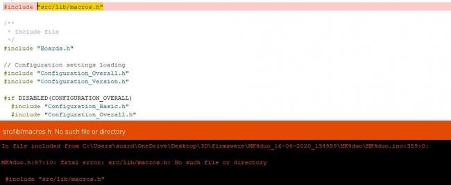

Andico ha pubblicato una discussione in Software di slicing, firmware e GCode
ciao ragazzi, sto cercando di installare l'ultima versione di marlinKimbra sulla mia scheda GT2560 a+. Ho seguito tutte le istruzioni del sito e arrivo al punto di caricare il FW sulla mia scheda. Purtroppo non ci riesco perché l'errore che allego di sorro. Utilizzo la versione di Arduino 1.8.12. Come posso risolvere? per quale motivo nelle istruzioni del sito mi dice di selezionare la scheda Arduino 2? -

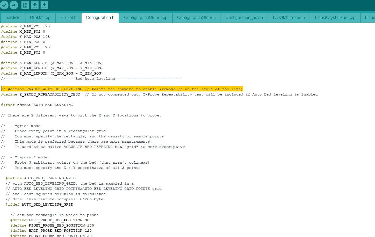

Distanza piatto ugello.
Andico ha risposto a Andico nella discussione Problemi generici o di qualità di stampa
Penso di aver risolto il problema. nel firmawere avevo attive delle impostazioni relative al sensore di autolivellamento che costringevano l'ugello a fare degli spostamenti strani ed ad abbassarsi troppo. Nel dubbio le ho disattivate perchè tanto non ho il sensore installato. Adesso funziona correttamente e mantiene la distanza dal piatto che ho settato meccanicamente.
