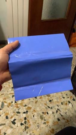

mah, era un esperimento in realta', di fatto è un conduttore termico, la stessa cosa che c'è fra i dissipatori e i driver dei motori, il vantaggio (almeno teoricamente parlando) dovrebbe essere in una migliore conduzione del calore dal piano termico al vetro e una migliore adesione della lastra di vetro al piano sottostante

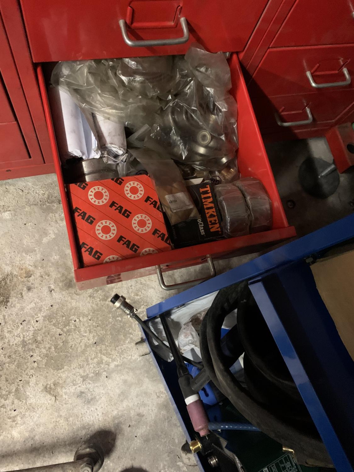

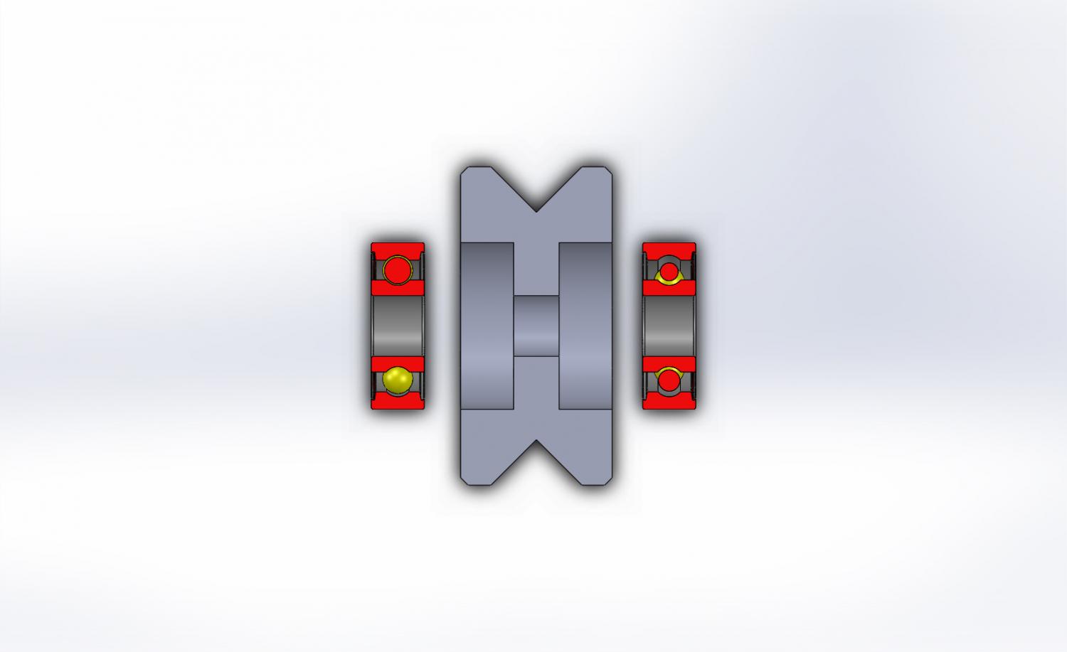

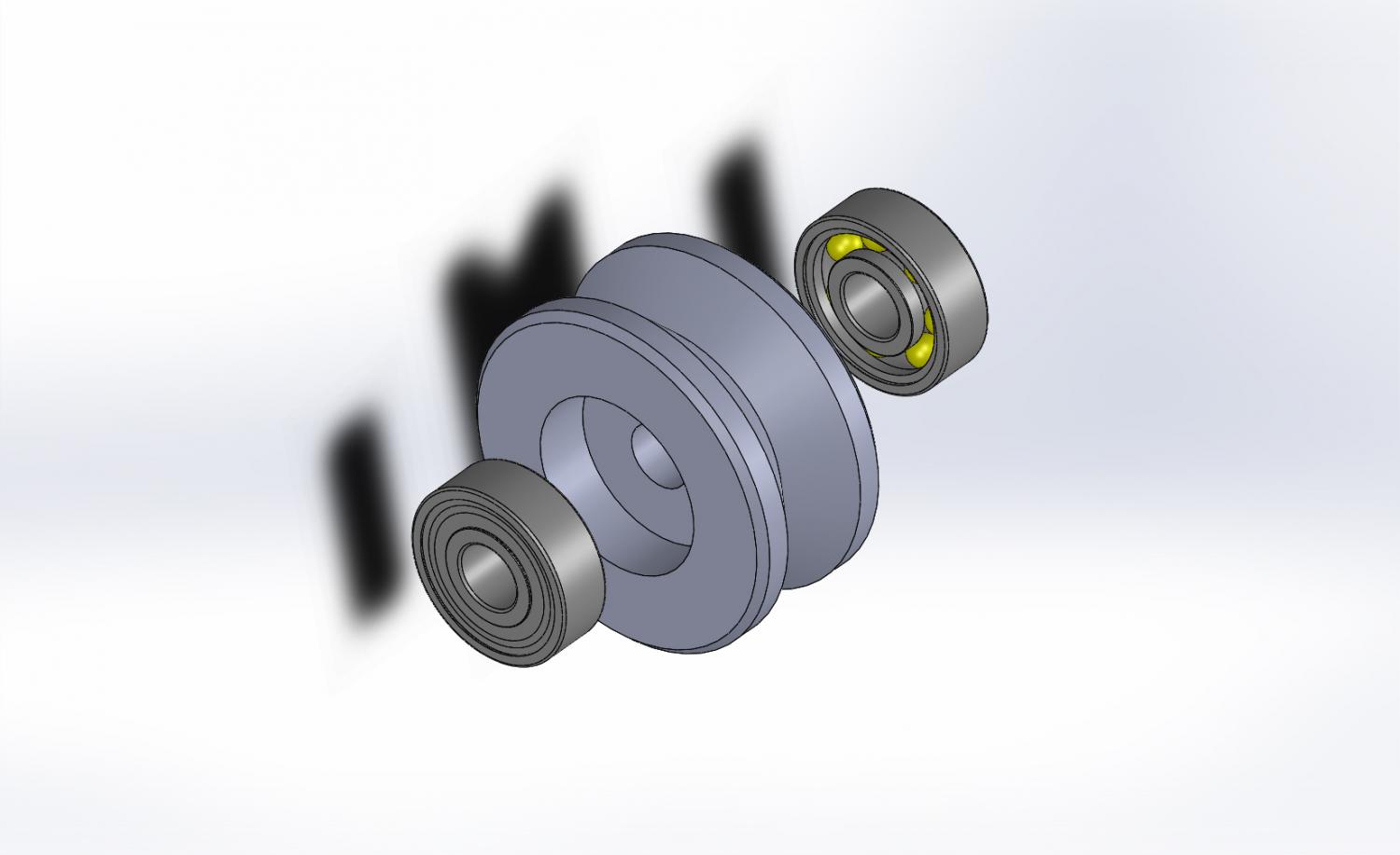

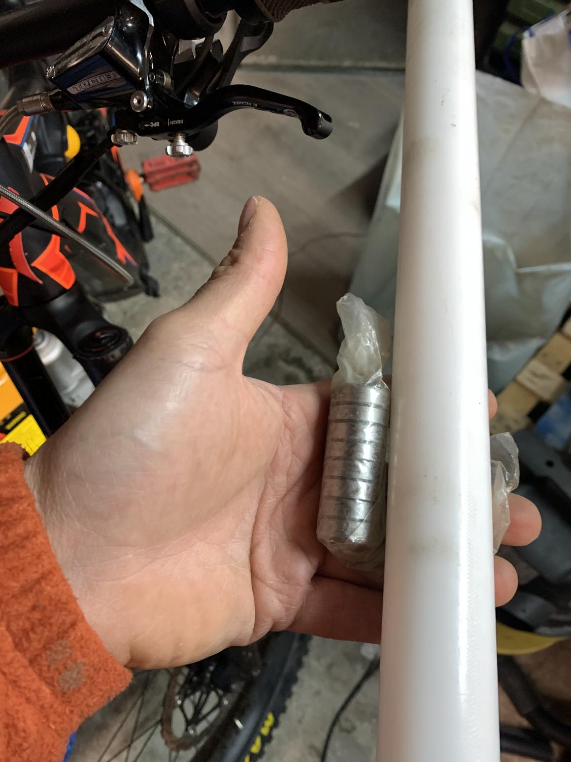

allora, oggi ho fatto un po' tardi quindi non penso che faro' nulla di concreto, ho pero' frugato in giro e ho trovato nel cassetto dei cuscinetti qualcosa di abbastanza piccolo e un tondo di delrin da 35 le ruote con la gola a v penso mi servano a prescindere dal progetto quindi possono essere fatte anche senza avere una idea chiara della cosa, in realta' erano anche le uniche cose che vorrei comprare ma su amazon non le trovo, non con la v in mezzo per camminare sulle guide... se qualcuno ha un link di un buon prodotto magari mi risparmio di far l'unica cosa che non avrebbe senso personalizzare -
in realta' sarebbe peggio in quanto la sincronia meccanica senza retroazione è praticamente impossibile sopratutto con macchine come queste cmq ad occhio io direi invece che l'asse del piano y e l'asse che muove l'estrusore x sono quelli meno impegnativi, di fatto tutto il peso è mantenuto dalle guide, i motori devono solo vincere la resistenza a "rotolamento" delle guide

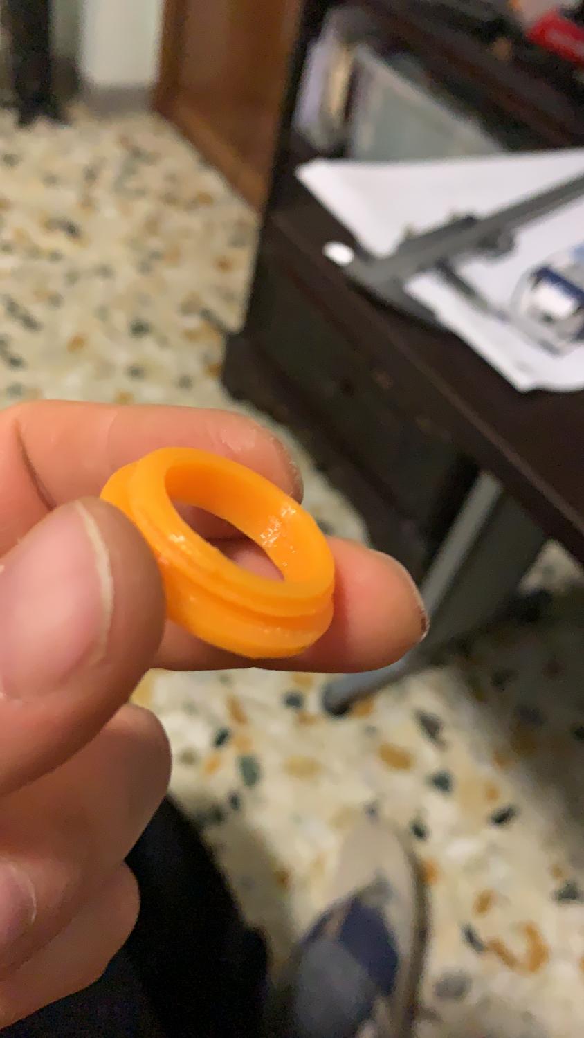

luk2k2 ha pubblicato una discussione in La mia stampante 3D e il mio laboratorio

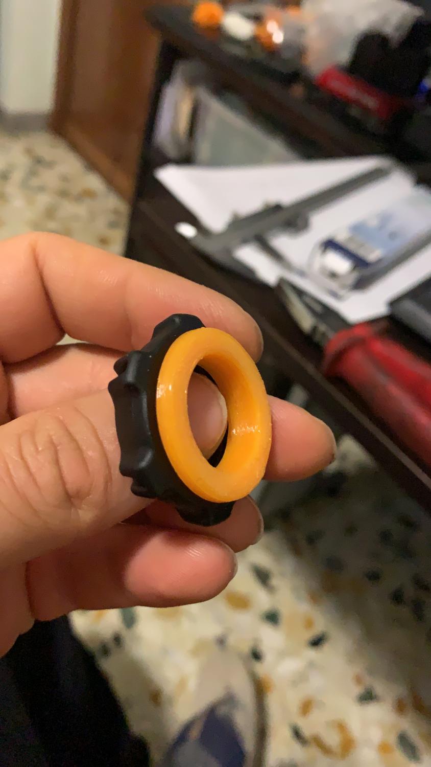

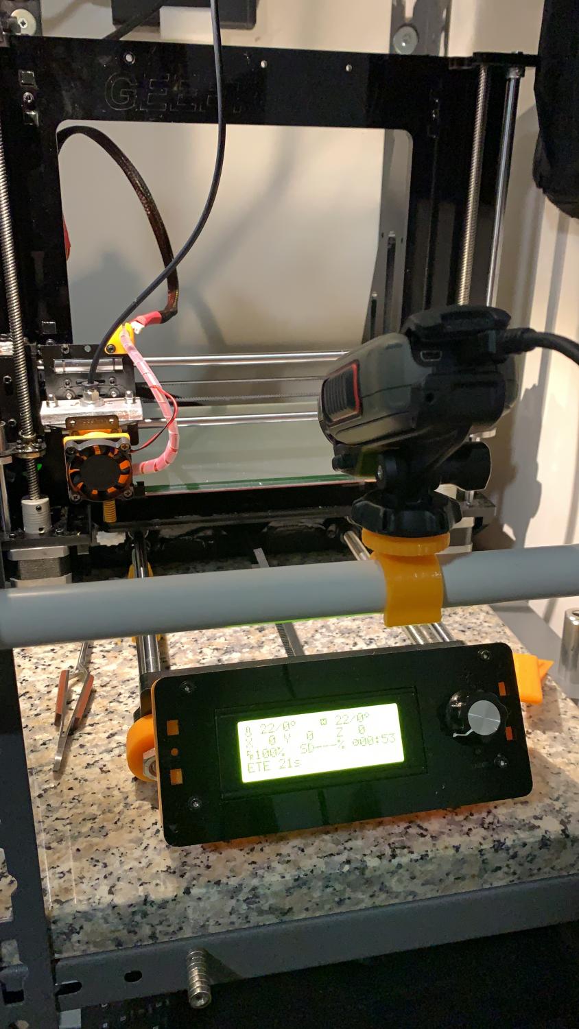

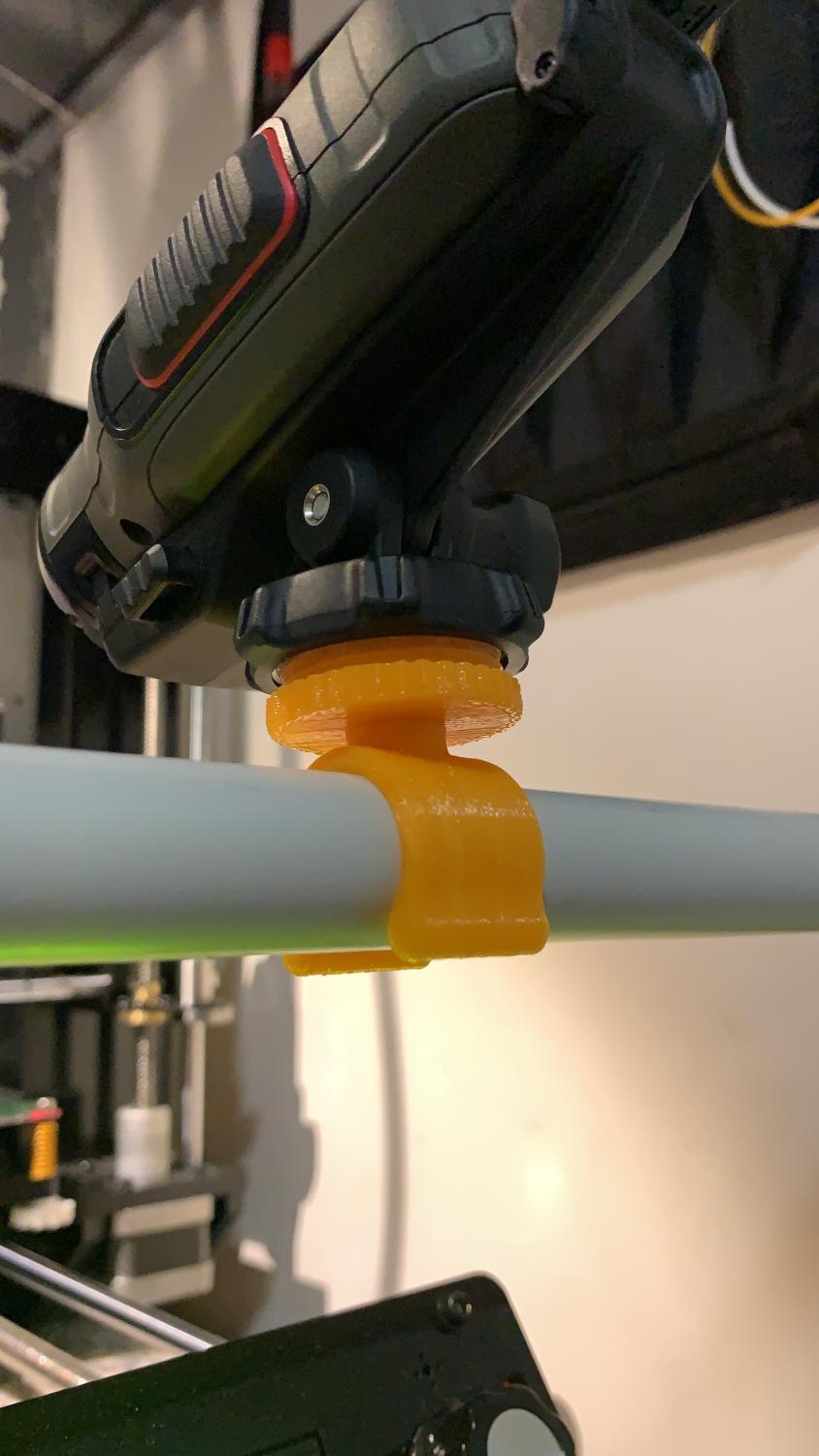

oggi ho voluto provare a vedere se le filettature mi venivano bene, quale momento migliore per unire nuovamente l'utile al dilettevole? ho quindi rispolverato la vecchia cam garmin che ha i supporti a vite, m30x2 per la precisione, ho prima fatto un provino che ha subito funzionato bene, ho quindi fatto il supporto che si vede in foto, sara' divertente fare dei time lapse di qualche lavoro piu' impegnativo che spero di fare a breve un saluto luk -
