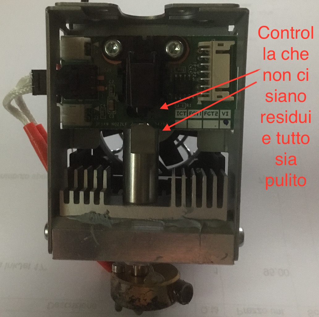

Neurox66 ha risposto a lucio4891 nella discussione Problemi generici o di qualità di stampa
Ciao, prova a smontare la testina e controllare se l'ingresso del PLA all'interno è pulito o ci sono residui, vedi foto. Inoltre pulisci sempre bene la testina, sopratutto se rimane ferma per giorni. Paolo -

Testina bloccata
Neurox66 ha risposto a Neurox66 nella discussione Problemi generici o di qualità di stampa
Ciao, come dicevo precedentemente all'interno del tubicino di metallo del estrusore si vede la plastica del filamento sciolto. Questo è quello che si vede...
