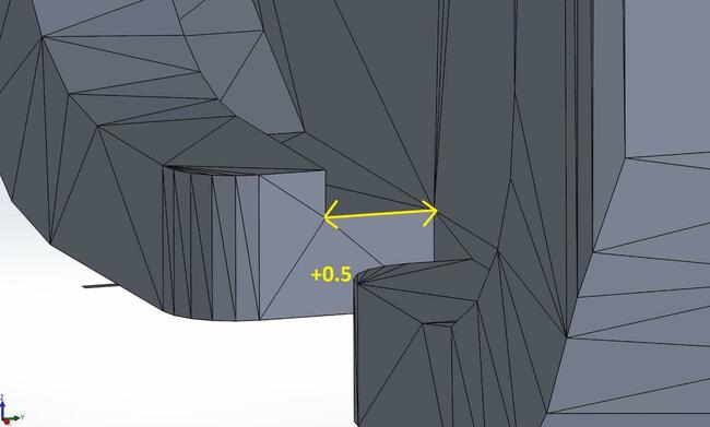

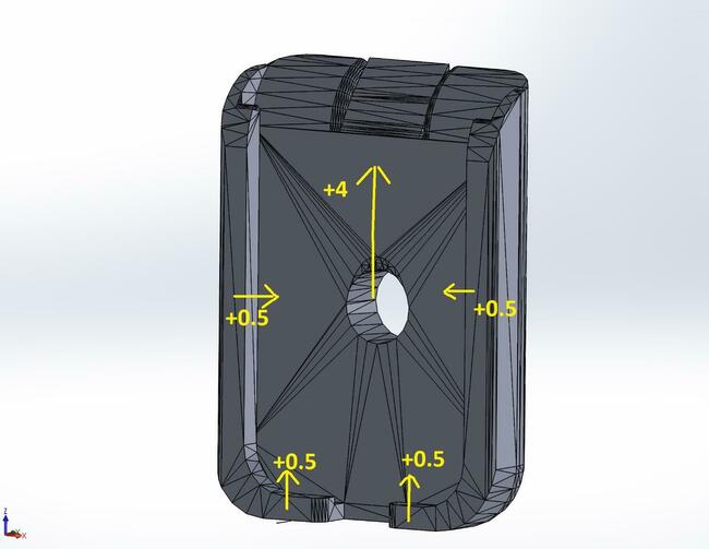

fai una foto per favore , se è solo questione di spostare ulteriormente il foro è una cosa da due minuti le alette invece vanno bene ??? ti allego un pdf , evidenziami cosa non va bene Parte2.PDF -

Rieccoci , dopo parecchie bestemmie sono riuscito a finirlo .. STL un po' complesso da quotare e ridisegnare da zero, non ho tutta questa grande esperienza con Solid Works. infatti me lo sto studiando seguendo anche un corso online ... spero tanto che vada bene perché avrei il terrore a rimetterci mano per modificarlo ahahahahahah Parte2.STL -

Ok, sistemo il diam. del foro a 4,25 ora vedo di quotare la parte interna del pz. e vedo di disegnarlo tenendo le alette più larghe do 0,5 .. appena sono pronto linko un ultimo screen con tutte le quote , a dopo 😉 -

1) le due alette dx e sx ok , ma allargarle come nel primo screen o aumentare lo spazio della guida/cava/slitta ? 2)solo spostare il foro ..... il foro nuovo dovrebbe avere 4,30mm, qst ha 5,50. non capisco scusami🤔 il foro l'ho posizionato 16mm come dici nel post iniziale rispetto al lato aperto e al centro rispetto al lato piccolo , allego screen Ok, con la "sagoma" esterna dovrei esserci , una volta capito come vuoi le alette procedo a scavare il modello e tirare fuori la forma finale 🙂 -

Le modifiche evidenziate in giallo è quello che servirebbe a te ? ho capito bene ?? Domanda, che utilità ha lo smusso in mezzo ai due raggi?? per intenderci posso fare tutto smussato , giusto per semplificare un po il lavoro o è necessario sia proprio cosi ??? Per allargare le alette intendi estenderle per avere più presa sull'oggetto o aumentare lo spazio come riportato nel detaglio del secondo screen? -
