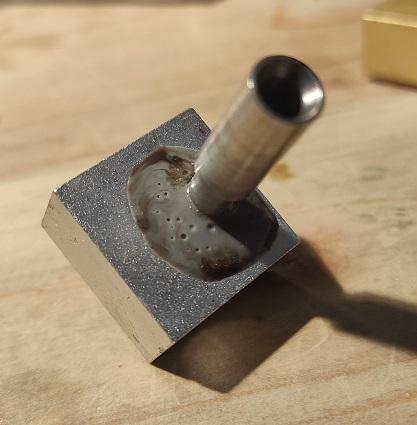

	Regolare velocità Ender 3 Prochipxx_MI ha risposto a chipxx_MI nella discussione Software di slicing, firmware e GCode "Con il crescere dell'altezza, aumentano le oscillazioni del pezzo e quindi la qualita' ne risente (oltre alla maggior probabilita' che si stacchi dal piatto). " Infatti oltre al piatto a 60 ho aggiunto pure lacca extraforte. Adesso sto stampando un mold di una guarnizione che poi la riempirò di silicone,qui la qualità di stampa è importante e, male o bene non so, la retrazione l'ho esclusa. Sembra stia venendo bene,sempre con il solito sistema di prima. Devo solo togliere un po di fili... Mold, guarnizione. Stampo a pozzo per silicone. https://www.youtube.com/shorts/HKe2BXjAa9E

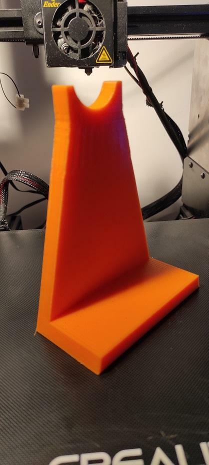

	Regolare velocità Ender 3 Prochipxx_MI ha risposto a chipxx_MI nella discussione Software di slicing, firmware e GCode Dimenticavo: 3 ore di stampa regolata in questo modo. Lo slicer, Simplify mi dava 5 ore e 1/2... 🙂 Certo,per un supporto bobina la qualità è secondaria, e comunque è venuto bene, per un oggeto di qualità tipo lo Yoda sarebbe da provare. Proverò e ti dico. Eccolo. 100x50x150 Dopo i 95 mm bisogna ridurre velocità altrimenti i layer si notano. me sono accorto tardi... 🙂
	Regolare velocità Ender 3 Prochipxx_MI ha risposto a chipxx_MI nella discussione Software di slicing, firmware e GCode Stampato meglio che a 40 mm/s. L'unica cosa è che oltre i 95 mm in altezza,con una base piccola, bisogna necessariamente ridurre a 100 la velocità, idem accelerazione, per via delle forti vibrazioni. Il mio supporto è alto 150 mm. Cmq sono soddisfatto e a adesso miglioro questa tecnica lavorando, e sperimentando, sulle impostazioni. 🙂
	Regolare velocità Ender 3 Prochipxx_MI ha risposto a chipxx_MI nella discussione Software di slicing, firmware e GCode Ecco il link mio canale. Sto stampando ora a 120 mm/3 ender 3 pro Sembra che vada bene per il momento. E' come se la stampante si rompesse da un momento all'altro... 🙂 Stampa pure meglio!!! https://youtu.be/LW1V2MtgYOA https://www.youtube.com/shorts/B92Ius1YekI E' un supporto per bobina pla,dimensioni 100 mm x 50 mm x 150 mm. Al momento sono passati 40 minuti e ha fatto 6.24 mm in altezza, 31 layer...

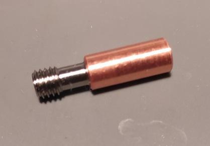

	Problema con la gola...chipxx_MI ha risposto a chipxx_MI nella discussione Problemi generici o di qualità di stampa Ecco perchè non c'era foto interno perchè sono uguali a quelli standard. Reso e prendo come il tuo. Mi confermi che è come la tua? Prima di comprare un'altra cazzata... Mi riferisco al link sotto. Grazie https://www.amazon.it/Bimetallo-Heatbreak-Temperatura-Stampante-Aggiornamento/dp/B0971FNCM4/ref=sr_1_19?__mk_it_IT=ÅMÅŽÕÑ&crid=3TO59CBFN35SC&keywords=ender+3+gola&qid=1652871254&sprefix=ender+3+%2Caps%2C75&sr=8-19
	Problema con la gola...chipxx_MI ha risposto a chipxx_MI nella discussione Problemi generici o di qualità di stampa Dimenticavo,quando finisco di stampare spengo lòa stamapante e il filamento rimane li dov'è, tu per caso, per evitare che si indurisca nel nozzle, lo tiri indietro un po? Grazie Tempo fa lo facevo ma non mi ricordo piu se era meglio o peggio. E' un anno che non toccavo la stampante 🙂 Grazie ancora
	Problema con la gola...chipxx_MI ha risposto a chipxx_MI nella discussione Problemi generici o di qualità di stampa Adesso ho preso 2 economici https://www.amazon.it/AIEX-Titanium-Heatbreak-Bimetal-Alesaggio/dp/B09V2QYMHJ/ref=sr_1_5?__mk_it_IT=ÅMÅŽÕÑ&crid=37ATDW15ERXX4&keywords=ender%2B3%2Bpro%2Bbimetal&qid=1652774802&s=industrial&sprefix=ender%2B3%2Bpro%2Bbimetal%2Cindustrial%2C88&sr=1-5&th=1 Purtroppo non fa vedere l'interno come quello tuo, speriamo che sia uguale... Altrimenti lo compresrò. Non sembra ma se metto tutti i soldi spesi per gli accessori e ricambi mi sarei comprato una Ultimaker. Curiosità: ma secondo sarà titanio veramente?

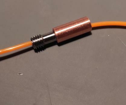

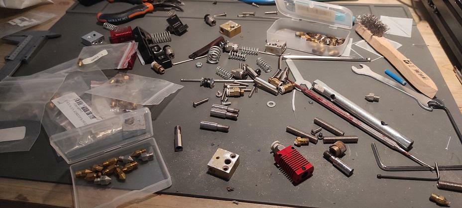

	Problema con la gola...chipxx_MI ha risposto a chipxx_MI nella discussione Problemi generici o di qualità di stampa Quella che hai preso tu dovrebbe essere la stessa e su amazon costa 23 euro su ali 26...   Ma nella tua gola al titanio hai messo il ptfe come Dazero? Foto. Cimitero Ender 3 Pro. Recupero pezzi.
	Problema con la gola...chipxx_MI ha risposto a chipxx_MI nella discussione Problemi generici o di qualità di stampa Io stampo di solito pla,petg e un tipo gomma e non vado mai oltre i 200 primo layer e 190 in poi. Domanda ma il bimetal inernamente la struttura è diversa? Grazie Su amaz. ho trovato questa che mi sembra valida. trovato questa. Va bene? O questa.

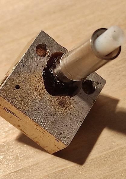

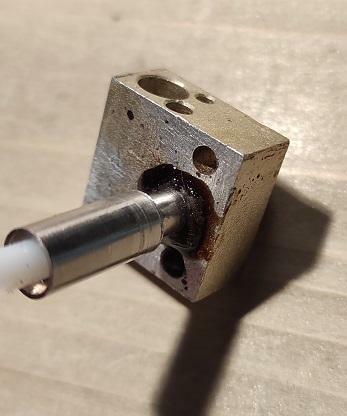

	Problema con la gola...chipxx_MI ha pubblicato una discussione in Problemi generici o di qualità di stampa Ciao, un problemino che mi affligge non da poco è la formazione di una patina nera intorno alla base della gola e che non riesco a risolvere,non capisco quale sia la causa. Mi è successo una decina di volte almeno. Ho seguito il video di Dazero su come risolvere il problema gola intasata, bene, questi erano stati tutti modificati come suggerito da Dazero eppure continua a farlo. Il punto è che ad un certo punto, durante la stampa, il filamento non esce più e la conseguenza è la gola intasatissima e non si può neppure pulire. Avete una idea di come risolvere il problemino? Che sia la volta buona... 🙂

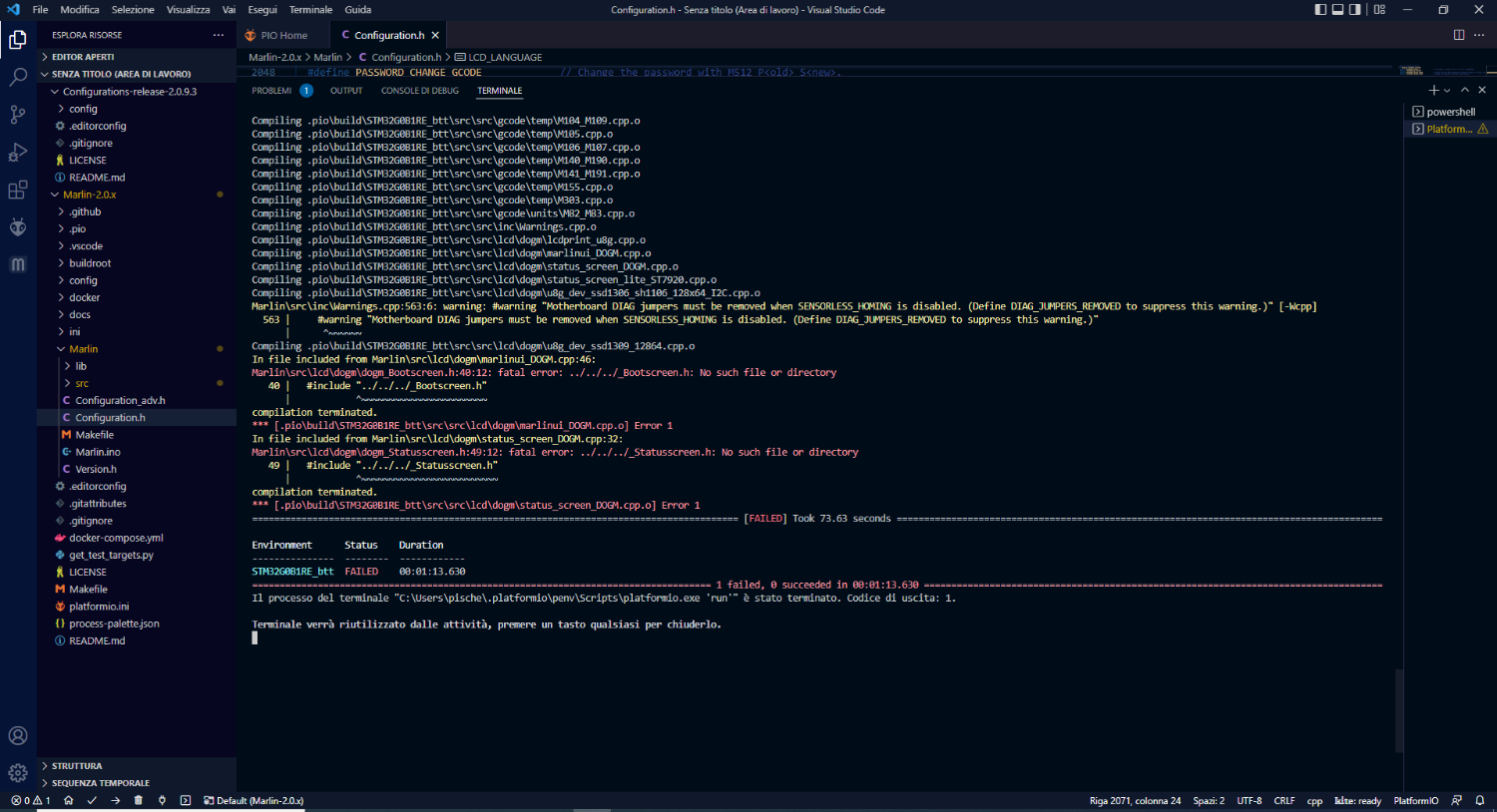

	Ok fatto tutto però qualche warning e errorino nella compilazione me lo da. Cosa devo modificare? Grazie. ps Allego foto compilazione Failed.

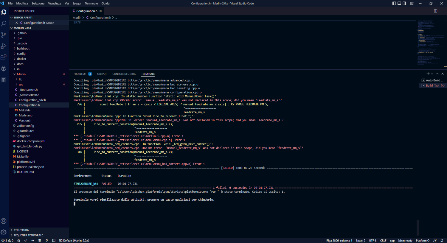

	Ti devo chiedere un'ultima cosa... La versione firmware installata ora nella mia Btt e3 v3 è la bugfix 2.0 dove ho letto sul sito di Marlin che bisogna essere cauti con questa versione. Sinceramente non so cosa voglia dire ma vorrei installare la 2.0.9.3 di Marlin ma in giro su youtube e qualche auitino qui non ho risolto nulla, una confusione totale per quanto riguarda quale firmware scaricare e l'installazione, hai qualche idea? Ho installato Vscode ,Platformio e l'unica versione che ho trovato su github è questa: Marlin-SKR-mini-E3-V3.0-G0B1 Ma quando gliela sparo dentro,dopo compilazione ovviamente, rimane il vecchio firmware la bugfix 2.0. Grazie!!! ps C'è una versione della 2.0.9.3 ma quando cerco di caricarla su Vcode mi dice che manca il platformio.ini e ciao pepp...
