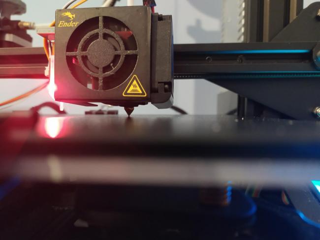

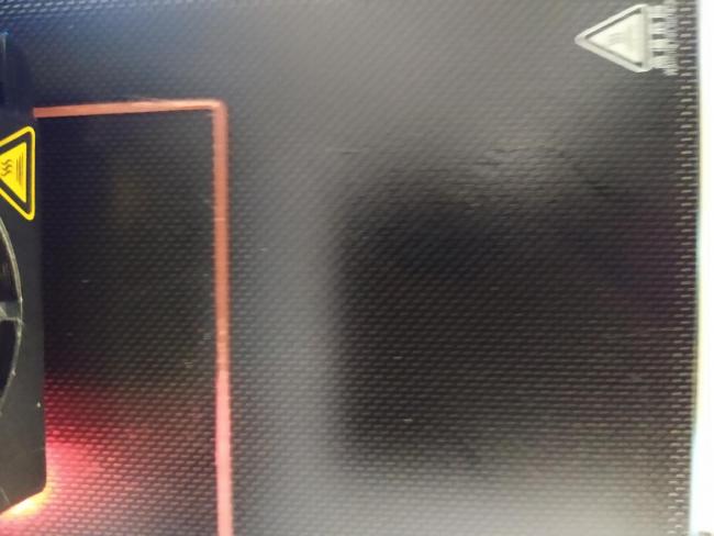

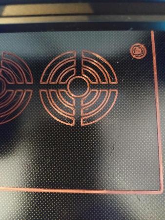

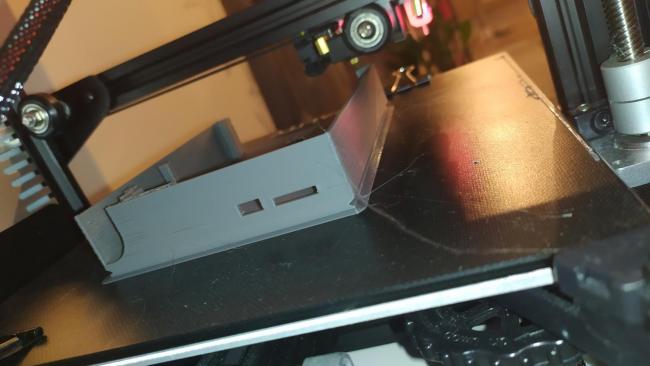

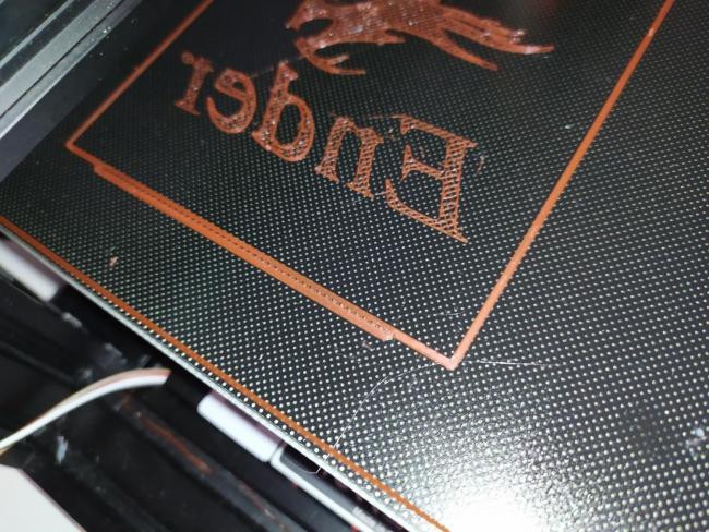

Ender 3 Pro col vetro: HELP !
IlDieghino ha risposto a loarri nella discussione Problemi generici o di qualità di stampa
Dimmi bene cosa vuoi, faccio homing poi scendo del valore del z offset e ti faccio foto di quanto e vicino? Ugello e piatto caldo? -
Ok allora sto facendo tutto giusto ma continuo ad avere problemi del brim che si stacca ma non come quando stampi alto ma cinesi e proprio nn attaccare perché il passaggio del secondo giro o terzo o quarto che sia va a intaccare quello prima e li solleva.....non riesco più a trovare la soluzione davvero.....da giorni solo una volta ha stampato 8 ore ed e andato tutto perfetto Ora ho provato a fare così, faccio home assi, poi scendo fino allo zero, cioè controllo se z offset sia giusto e lo è, poi disabilito motori e faccio livellamento a mano....vediamo come esce, ho provato a livellare in tutti i modi a freddo a caldo, ugello caldo e piatto freddo, piatto caldo e ugello freddo ma nulla....sarà un altro problema forse nello slicer? Ma non sto facendo nulla di nuovo sinceramente -
Ma lacca e piatto caldo o lacca e piatto freddo? Intendo in vetro il piatto -
33Sì fatto tutto livellato con temperature di stampa con un po' di attrito, poi regolo il bltouch e sempre ottengo lo stesso attrito, rifatto più giri sugli angoli e tutto bene, il problema e solo il brim, sembra che passi sopra ai layer già depositato e quindi lo brucia e lo fa staccare, una volta poi nella stampa effettiva sembra andare tutto bene, uso pla Icefilament marrone...se qualcuno lo conosce, sto provando diverse temperature ma nulla sono a 205 primo layer e poi scendo a 200....se ieri ho stampato e oggi altro pla non riesco nn so il perché...per quanto servano le foto...il brim e di 4 mm e 20 righe cioè la metà dello standard che e di 8 mm e 40 righe Posto anche un dettaglio dei trafori per ventole e a parte strining che per ora nn mi preoccupa il layer mi sembra perfettamente depositato e omogeneo, se fossi sballato non avrei linee così precise curve -
Rieccomi, oggi cambiato pla perché l'altro era insufficiente e siamo punto a capo non attacca o si brucia....se il livellamento è lo stesso il problema è il pla deduco....non ne esco più sui pezzi grandi non so più dove sbattere la testa, per sicurezza ho anche rilivellato tutto sia bene che bltouch ma nulla da fare Il brim non ne vuole sapere di stare attaccato....forse aumento il flusso di un 10? Bhooo -
Allora solo alzando un po' lo z offset la stampa e nigliorata, i difetti sono gli stessi di prima, nello stesso layer e con lo stesso comportamento ma meno accentuati....deduco sia un problema di srl....ugello passa spesso e più volte sull oggetto per fare spostamenti che non mi sembrano nemmeno molto ottimizzati.....perdita di passi mi sembra da scartare perché anche se con errori sono esattamente due stampe identiche.....vedo se ci. Altri pezzi domani dello stesso stl si presentano sempre -
Sì ho cambiato ugello e rifatto calibrazione ecco perché ti dico che forse ho settato troppo basso, il flusso hai ragione ma ancora e un parametro che fatico a capire bene, cioè capisco cosa faccia ma non riesco bene a capire dalla stampa se a me serve più o meno alto, cmq davvero grazie perché sei sempre uno attento ai miei post e disponibile ai consigli...
