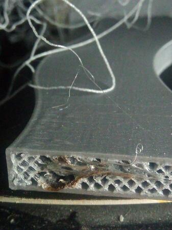

Mattia Soppelsa ha pubblicato una discussione in Problemi generici o di qualità di stampa

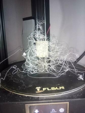

Possiedo, come alcuni di voi sapranno, tre Flsun qqs pro. Ormi è da quattro, quasi cinque anni che pasticcio con le stampanti 3D, e bene o male ho imparato discretamente a farci manutenzione. Tuttavia, la mia terza Flsun, che ho acquistato praticamente un anno fa, si è sempre comportata in maniera strana, nel senso, è sempre stata più lenta delle altre due, sia se usavo i profili cura che ho preparato per il PETG e per il PLA. Ha sempre stampato in maniera eccellente, ma a differenza delle altre, se dovevo stampare un oggetto dove cura mi diceva che ci avrebbe messo 1 ora, ce ne metteva due e mezzo, mentre le altre sforavano si e no di 5 minuti. Ho sempre ignorato il problema perchè le stampe erano comunque di ottima qualità, ma nel mentre ho fatto delle ipotesi (l'ho comprata ricondizionata da un sito inglese che fino a poco tempo fa aveva dei magazzini in repubblica ceca, ora non più), come un firmware obsoleto oppure delle impostazioni in scheda tutte sue fatte da chi me l'ha venduta. Ad agosto mi si è intasato tutto l'hot end e ho dovuto sostituire tutto, compreso il tubo in ptfe che ha perso 3 cm buoni di lunghezza. Tuttavia, da quando ho sostituito tutto, le stampre sono peggiorate sensibilmente. Mi spiego peggio: le pareti laterali degli oggetti sono perfette. Se ci sono rilievi non ci sono problemi. Tuttavia il problema principale lo si trova negli ultimi layer: la parete superiore viene stampata così sottile che si può vedere l'infill sotto di essa. Solitamente quando avevo questi problemi è perchè stampavo oggetti con un infill al 5-10%, e mi bastava alzarlo un po' (o aumentavo i layer). Tuttavia adesso me lo fa addirittura con 8 layer e con un infill del 20-25%. in più, rimane il problema della lentezza. Che non mi darebbe fastidio, di per sé, se usassi petg. Ma con il pla mi tocca dover aspettare in maniera eccessiva anche oggetti come cubetti 30*30*30, e con questa fastidiosissima griglia infossata nelle parti alte piatte. Ho due idee: un settaggio fatto da cani, o un ugello difettoso. Altri problemi non ne ho visti. Se faccio partire le stesse identiche stampe con le altre due con gli stessi parametri di cura, finiscono molto prima e non ci sono problemi di fine stampa. Qualcuno sa da cosa può dipendere? -
Consigli su fenomeni di blob e fallimento stampa
Mattia Soppelsa ha risposto a Mattia Soppelsa nella discussione Problemi generici o di qualità di stampa

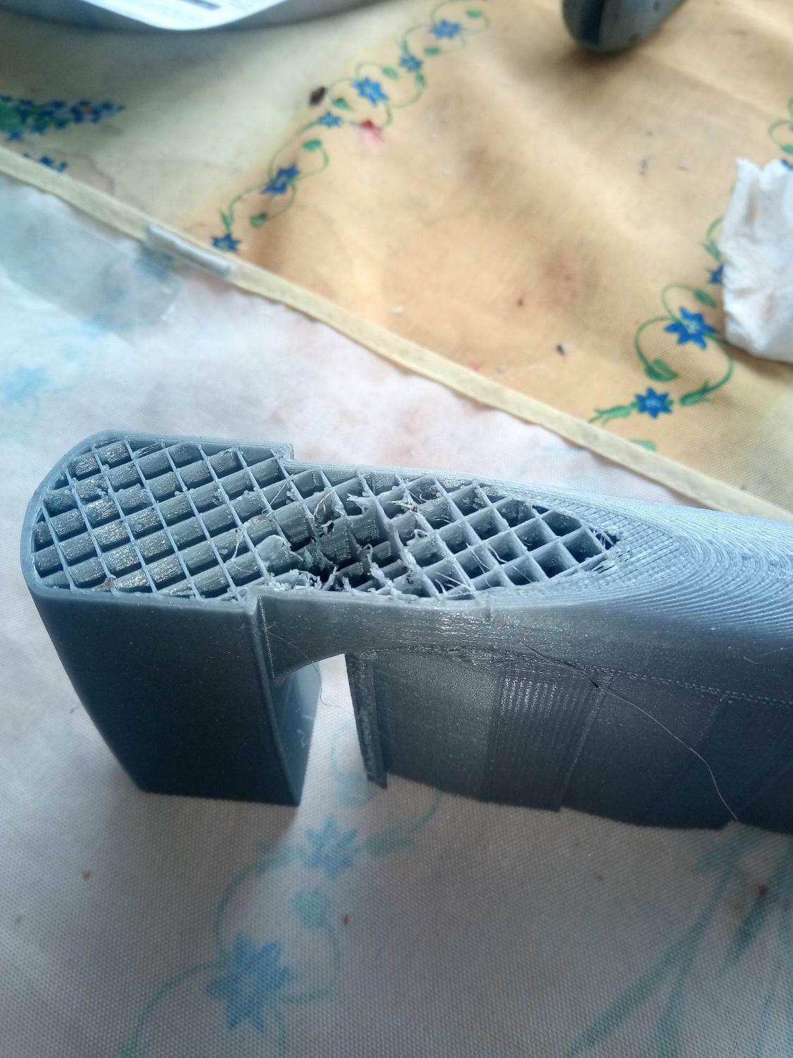

Ho risolto. Si tratta del filamento. ho ordinato un'altra marca di PETG al volo su amazon, e ho impostato sei cubetti hollow con diverse impostazioni. Ho cambiato in totale sei volte il PETG stampando 12 cubetti. quelli marca ziro si riempiono di caccole in ogni caso, finendo sull'ugello. quelli di marca nuova uscivano puliti tutti come il vetro stessa cosa mentre ho provato a fare un test con un manico di un oggetto, lungo 30 cm: con il filamento ZIRO a circa 10 cm si è impiastrato di carbone ed è volato via. L'altro, invece si è stampato perfettamente -

Allora, ho portato il flusso al 94% e ho fatto due test, uno ieri e uno stamattina, 4 ore ciascuno. Il primo test ho usato infill gyroid al 25% con coarsing, ha stampato bene per 3 ore su 6 e poi crack, si è staccato mandando tutto a quel paese (foto 1) Il secondo test ho aggiustato il raffreddamento delle ventole, facendo stampare il raft a 0, i primi tre strati al 20% e poi a 100 tutto il resto. Ho usato un infill zig zag al 20%, sempre con coarsing, e abbassato la velocità di stampa da 45 a 40. Nel secondo caso, la stampa doveva durare 4 ore. A 3 ore e 40 è successo questo (foto 2 e 3). Inizia a diventare frustrante la cosa, perchè nel secondo test non si era mai accumulato niente sull'ugello, se non qualche bavina che si puliva facilmente a fine stampa e non dava nessun problema, l'unica cosa che effettivamente cambiavo era l'infill in base a ciò che dovevo stampare (ad esempio 10-15%, sempre con grid per oggetti grossi come lame di spadoni o pezzi di casco o 25% per oggetti più tecnici) A questo punto mi viene da pensare che sia il filamento, il problema, perchè lo uso da mesi, sempre lo stesso colore e marca, e ha sempre stampato benissimo, anche con griglia e flusso inalterati. Che abbiano cambiato qualcosa nella sua composizione? Oppure è il fatto che sia il nuovo estrusore clone titan che non fa bene il suo dovere? -

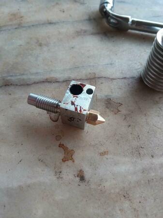

Perfetto, è quello che ho fatto. Volevo solo sapere se è giusto che una volta montato tra ugello e blocco rimanga un millimetro, come in foto. Perché da certi video/foto fanno vedere che la testina è così, e altre volte completamente pressata sul blocchetto -

Ecco fatto. Allora: Ho smontato e ripulito tutto usando una barretta tinta di acetone e un tagliarino. Per sicurezza ho cambiato la goletta e l'ugello (tirandolo via ho notato una parte della filettatura era spezzata, forse per averlo tirato fuori) Ora, ho montato l'ugello come dicevamo: ho fatto andare in battuta gola e ugello tenendo un mm di distanza dal blocco in alluminio. MA, visto che parlavate di calore, ho preso la pistola termica e portato tutto a 250° e ho serrato con pinza e chiave tutto quanto. In realtà io ho sempre comprato tutti i blocchetti pre-assemblati da un sito inglese, e l'ugello era sempre in battuta sul blocchetto. Io al massimo facevo un controllo e via. Ma se dite che bisogna fare così mi fido -

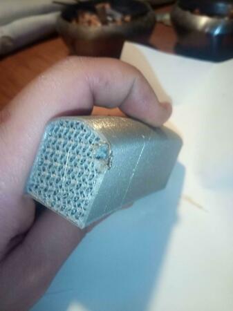

Ciao! Da circa un mesetto ho dei problemi con una delle mie flsun QQS: in breve, senza aver cambiato nulla, eccetto una cinghia che si era rotta, l'ugello si carica di talmente tanto PETG carbonizzato che dopo 6-7 ore di stampa mi manda a quel paese il lavoro. Ho provato tantissime soluzioni in questo mese cercando guide e video che potessero spiegare come eliminare il problema, dato che per sei mesi buoni non l'ho avuto. Ho livellato e rilivellato il piatto con un biglietto da visita ho comprato un intero kit per la pulizia esterna dell'ugello, con spazzolino e pinzette ho diminuito il flusso da 100 a 95 ho aumentato l'infill sopra il 20 ho abbassato la velocità di stampa a 45 mm/s ho aumentato la velocità di ritrazione a 40 mm/s ho fatto vari pezzi tutti uguali con salti di temperatura da 220 a 245 ho controllato che il nozzle non fosse messo male e vedere se ci fossero perdite, ma a parte qualche bava di stringing (molto sporadico e solo su pezzi molto grandi e curvi, tipo sezioni di casco) sul cubetto riscaldato che si toglie con un colpo di pinzetta, non ci sono perdite Ieri notte, dopo l'ennesimo pezzo che mi vola letteralmente dal piatto come un gabbiano, ho chiesto su facebook se qualcuno avesse delle idee. Mi hanno risposto che i motivi possono essere due: A) il riempimento: mi hanno detto che griglia non è il migliore per il PETG, mi hanno consigliato linee o gyroid. b) che l'ugello perde. volevo sapere le vostre opinioni a riguardo. Intanto, lascio due foto di quello che è accaduto ieri. -

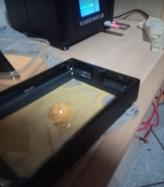

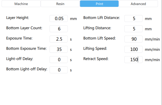

Nuova Elegoo Mars 2 pro - problemi strani
Credo di aver risolto. In breve era un problema legato ai supporti. Ho installato chitubox direttamente dalla chiavetta USB in dotazione e quando andavo a costruire i reticoli, nonostante cambiassi il settaggio, non me li modificava (ad esempio, rimanevano molto sottili nonostante metessi i medi aumentando il loro spessore di 0,2-0,3 e via discorrendo). Mi è bastato disinstallare lo slicer e scaricarlo dal loro sito. Oggi ho provato tre stampe: il file di base, un portachiavi a forma di testa e un pezzo di mantello di una statuetta. Tutte e tre sono venute perfettamente e senza intoppi. Altra cosa che conferma ciò che ho scoperto è stato sistemare un file con il chitubox della chiavetta mandandola a un amico con una anycubic photon mono. Anche a lui si staccava. Poi l'ho rimandato con quello scaricato, e si è stampato tranquillamente.- 7 risposte

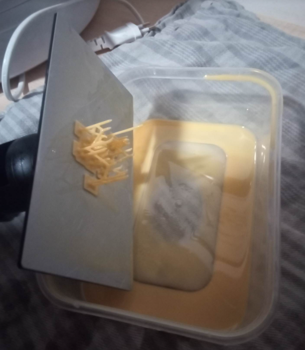

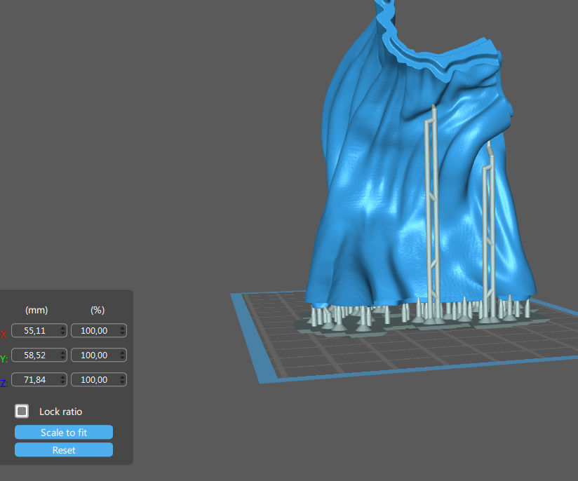

questo è uno dei pezzi, ho appena fatto inserimento automatico dei supporti (magari sto sbagliando io a metterli così); ho lasciato anche la dimensione, che sono circa tutti così, variano massimo di 5-6 mm. In realtà i pezzi erano il 40% più grandi ma chi me l'ha chiesto non lo voleva così grande. queste sono le impostazioni che sto usando, praticamente le ho copiate dal libretto che era nella scatola (eccetto exposure time che l'ho lasciata così com'era). Ecco, una cosa che ho notato era che chitubox mi dava light off delay & bottom light off-delay a 7 e 8, mentre nel libretto c'è l'immagine con entrambe a zero. Ma poi c'è scritto anche che sono opzioni di default da non toccare. Adesso finisco un paio di cose, risistemo il piatto che l'ho tolto per ripulirlo e ci riprovo in un paio d'ore- 7 risposte
Ciao! A causa della mia vecchia stampante a resina (una photon mono) di piccole dimensioni, ho dovuto comprare qualcosa di più adatto alle mie esigenze, e ne ho approfittato con i saldi natalizi, prendendo una mars 2 pro. Ieri mi è arrivata praticamente già montata, e con il manuale ho calibrato la macchina, scaricato chitubox, piazzato la macchina nei setting e ho stampato una pipa da tabacco cinese che avevo modellato qualche giorno prima. Uscita perfettamente in meno di due ore. Ora devo stampare una statuetta che mi è stata richiesta, sono circa 25 pezzi, e il ho piazzati nello slicer a gruppi di 4-5 in modo da sfruttare al massimo lo spazio disponibile. Faccio partire la prima di quattro stampe previste, e fallisce, me ne accorgo circa a metà. Una parte della stampa ha aderito al FEP del serbatoio. Non mi perdo d'animo, scolo la resina in una vaschetta usando uno scolino metallico che usavo anche con l'altra per eliminare i detriti, tolgo la resina in eccesso con una paletta munita di gomma, e uso l'acqua per eliminare le adesioni al FEP (usando resina water washable della elegoo, stessa marca della stampante insomma), do una bella pulita con un panno in microfibra, ricalibro la macchina (e per evitare di aver sbagliato qualcosa, guardo anche su youtube 2-3 tutorial per capire se ho sbagliato dei passaggi) e riprovo, questa volta usando il secondo file di stampa. stesso risultato, stampa attaccata al FEP, con svariati rumori di "stacco" che con la pipa non si erano sentiti Sono già alla quinta prova, anche con qualcosa di più piccino per vedere se fossero stati piazzati male i supporti, ma nessuna è andata bene. Mi pare strano che la stampante sia andata in pappa già subito. Non so se è un problema di setting dello slicer, oppure c'è qualcosa che a livello di hardware non va bene. Voi sapete dirmi qualcosa?- 7 risposte
