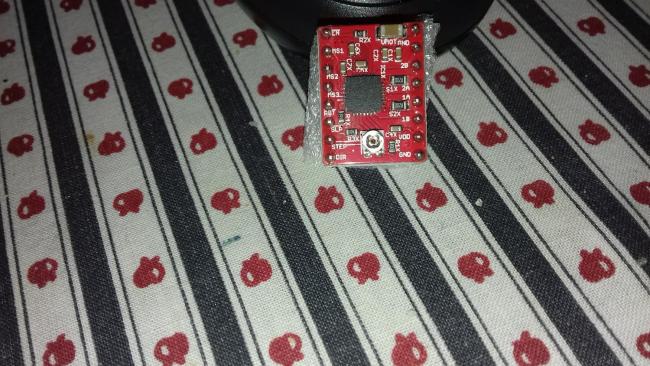

Trascinamento filo + mintemp bed
gregorio56sm ha risposto a gregorio56sm nella discussione Problemi generici o di qualità di stampa
@invernomuto @Killrob Ieri sera ho cambiato il driver e la stampa è iniziata e finita.Meno male. Mi sono documentato sulla VRef per capire come intervenire eventualmente. Uso pla sunlu nero (190-220) io però stampo a 225 Adesso devo regolare Estep/mm comunque ho tolto il BMG e rimontato il trascinatore con le due ruote godronate. In effetti con il bmg il motore scaldava più del solito visto il rapporto di 4 per avere i 100mm di uscita filo avevo dovuto portare lo step a 400. adesso tornando un po alle origini spero di avere risolto i miei intoppi vari allego foto driver -

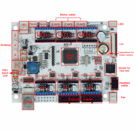

@Basilietto Una domanda importante per me. allego foto della mia scheda madre. Ci sono montati 4 driver X Y Z Estrusore, ma chi comanda il motore del trascinatore? Grazie sempre a tutti @marcottt @FoNzY La stampa inizia poi ad un certo punto il motore è come se fosse fermo. scusate se interpello direttamente ma come si dice ...sono nella bagna! -

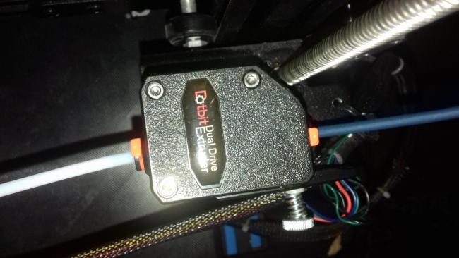

Controllo i grani anche se per abitudine quando stringo...stringo. Allego foto bmg I driver sono quelli originali della macchina presa un anno fa, non saprei come identificarli La VREF questa sconosciuta?????? -
gregorio56sm ha pubblicato una discussione in Problemi generici o di qualità di stampa
Tanto per cambiare è ricomparsa la scritta mintemp bed. Quindi reset stampante e perdita della stampa, peccato era in dirittura d'arrivo. Perso per perso dopo il reset ho provato a lanciare nuovamente la stampa. Partita regolarmente , solo che ad un certo punto ho sentito un rumorino strano dal trascinatore (BMG) come se faticasse a spingere. Fermato tutto, collegato repetier e iniziato scarico filo. Estrusore in temperatura, clicco su scarico 100 e il filo arretra clicco di nuovo e il filo invece di arretrare avanza????? se invece clicco per far avanzare il filo (1-10-50-100) sembra che il motore vada sotto sforzo e non riesce a trascinare il filo. A questo punto ho un po di confusione in testa, come al solito i vostri aiuti sono graditissimi. Grazie @marcottt scusa ho pubblicato due volte la stessa cosa -
