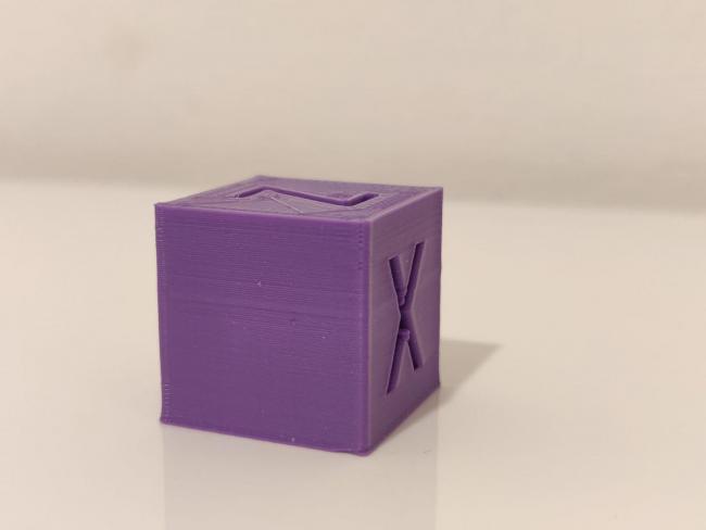

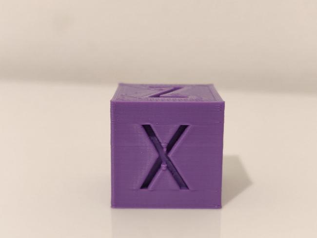

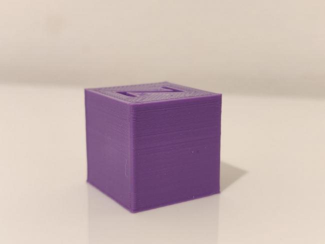

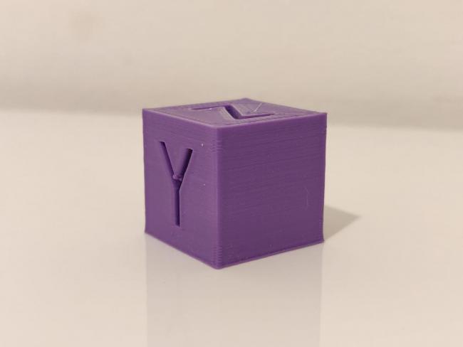

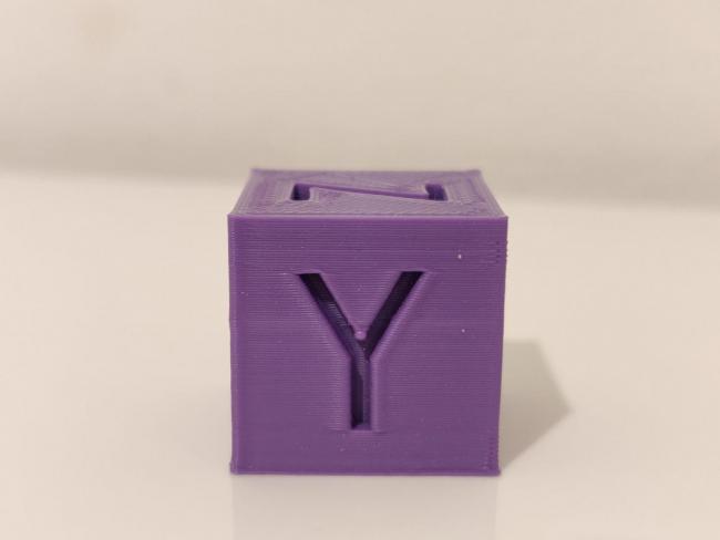

@Tomto credo di aver capito l'origine delle "bolle", non è strettamente correlato alla seam ma alla velocità di stampa. Slic3r rallenta quando la durata di stampa del layer è inferiore ad un determinato valore, per dare tempo al filamento di raffreddare. Evidentemente rallenta troppo, perchè controllando la preview in modalità speed, quando stampa il cubo di calibrazione , esattamente nei punti in cui ho la goccia, lui rallenta. Forse rallenta talmente tanto che non fa in tempo a spostare il nozzle. Adesso provo a ristampare con la velocità automatica disattivata, se risolve, probabilmente sto stampando a temperature troppo alte per questo pla e quindi mi sgocciola troppo. Boh. Non credo di poter togliere la velocità automatica, altrimenti layer piccolissimi non riuscirebbero a raffreddarsi...

Eccolo. Ho fatto una quantità spropositata di prove, centinaia, quindi la configurazione attuale non è detto che sia quella corretta, ma ai fini del test, non cambia nulla, la seam è sempre enorme in ogni prova fatta. cilindro_cancello.3mf
Slic3r Prusa, la beta2, non slic3r normale che è praticamente abbandonato. Sono diversi, molto Comunque ho provato sia con wipe che senza, il problema è sempre il medesimo. Se importi il mio gcode benchy in slic3r, lui dovrebbe replicarti i settaggi usati, altrimenti se vuoi domani ti mando un progetto così te lo trovi configurato uguale Slic3r o cura è indifferente, posso usare anche cura, ma ho il medesimo problema
no....... Ma non risolve, in cura c'è e fa casino uguale. C'è però un wipe, che, sinceramente, non so come si usa. Indica quanto ritrarre prima di fare il wipe, la lunghezza del wipe, che lui fa verso l'infill, mi pare sia la stessa della retraction
E' utile, il collegamento è già previsto ma devi riprogrammare il firmware. Le modifiche da fare subito che ti suggerisco sono... le rotellone per il bed. fine. Tutto il resto puioi farlo dopo aver preso dimestichezza con la macchina. Se inizi a fare modifiche prima di conoscere a fondo la stampante, rischi di non capirci più niente, non sarai in grado di capire quali sono i problemi della stampante, quali sono i problemi della modifiche che hai apportato e quali sono gli errori di configurazione che hai fatto. In pratica, chi ha combinato quale casino e perchè ? Non riuscirai a capirlo, inizierai a smontare tutto in maniera ciclica perdendo una infinità di tempo (come è successo a me)
Con slic3r, salvo il problema della seam, le stampe vengono bene. È la seam che spacca il layer, non so perché, ma dove c'è l'enorme seam c'è anche la banda, identica, in tutte le stampe. La retraction dovrebbe essere già corretta, ho fatto i vari test e non sporca, ne fa stringing o schifezze varie, anzi, forse dovrei calare di un 0.1/0.2

Ho provato sia con che senza senza notare cambiamenti Di default le prusa lo usano (in maniera massiccia, 0.6mm ad ogni retrazione) Sto pensando di tenerlo attivo a 0.1 per evitare di fare grattare il nozzle sulla stampa, non so come mai, ma soprattutto con cura, il nozzle sembra che gratti durante gli spostamenti

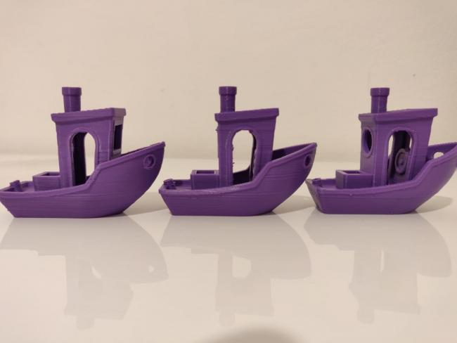

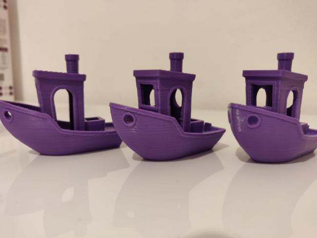

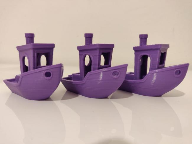

Il cubo è fatto con Cura. Le benchy sono, nell'ordine: Slic3r, Cura, S3D. Slic3r stampa meglio di Cura, stando alla benchy. S3D stampa meglio di tutti, ma considerato che Slic3r e Cura, a seconda della stampa, presentano lo stesso problema, S3D evidentemente stampa meglio la benchy ma prima o poi avrà gli stessi problemi degli altri due. Ovunque c'è una seam, lui lascia una sorta di "goccia", la quale si ripercuote per tutta la facciata, è come se i layer traslassero. Per me devo aumentare la velocità, ho come l'impressione che la "goccia" sia lasciata perchè non fa in tempo a spostarsi di layer.

Si, sullo scafo e nella cabina È dovuto alla seam, questo per certo, perché lo fa anche in altri pezzi. Spostando la seam le bande si spostano Non so come mai, è come se la seam anziché essere una gocciolina o una fessura, venisse "spalmata" lungo tutto il pezzo, come una sorta di enorme oozing

Sto stampando una benchy con Cura, stessa banda nello stesso posto di slic3r.......
